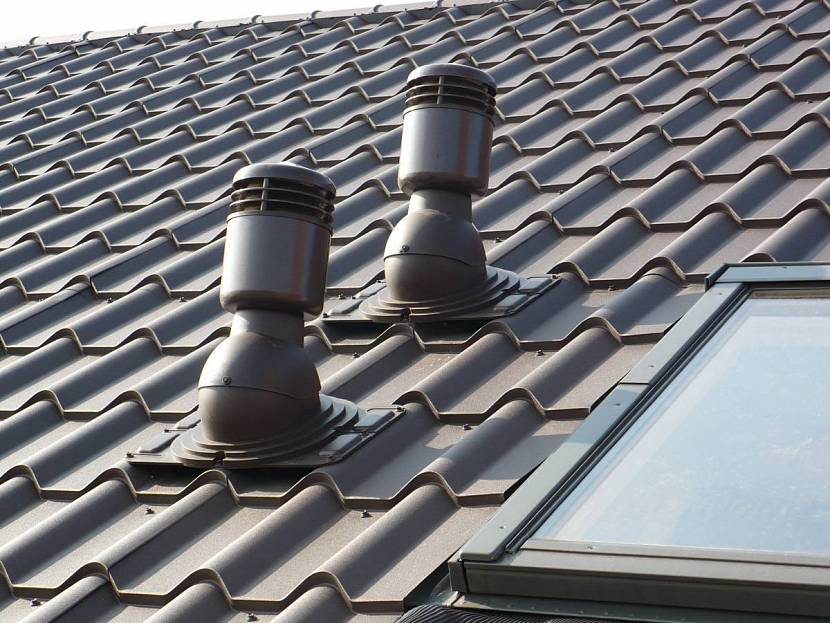

Аэратор — устройство в виде широкого патрубка, установленного на крыше. Его диаметр может достигать 6-11 см, в зависимости от выбранной модели конструкции. Изготавливается обычно из полипропилена или нержавеющей стали. Внутри трубчатого тела установлен вентилятор, который сверху прячется под колпаком, защищающим его от попадания атмосферных осадкой.
Устройство выдерживает различные климатические условия, даже резкие перепады температур от +40 до -50 градусов. Предназначен кровельный аэратор для:

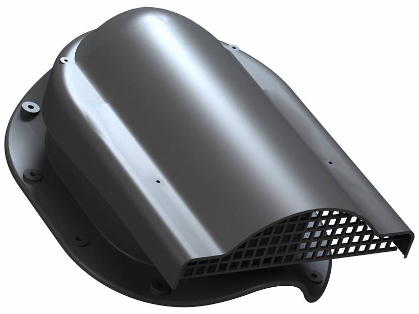

Виды аэраторов и их особенности
Кровельные вентиляционные механизмы можно условно разделить на несколько видов по конструкционным особенностям:

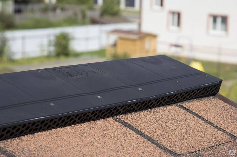

- Точечные. Такие устройства дополнительно разделяют на коньковые и скатные. Устанавливают чаще в местах, где имеется ограниченный доступ для естественных потоков воздуха. Коньковые располагают исключительно на коньках или под ними, предназначены для полного удаления влаги по всему их периметру. Скатные располагают в любом месте кровли. По форме представляют собой грибообразную конструкцию.

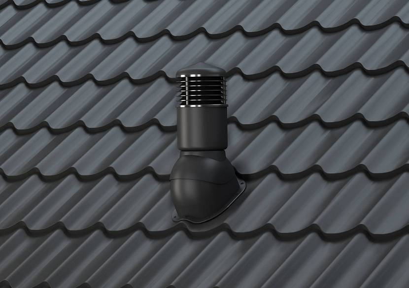

- Турбинные. Наиболее мощный аэратор для крыши. В его устройстве предусмотрена установка вентилятора с электрическим приводом. Модели бывают пластиковые или алюминиевые, последние более перспективны для установки на крышах, так как не деформируются под воздействием сильных ветров и перепадов температур, не склонны к ржавению. Минус такого приспособления — необходимость устанавливать электрическую розетку.
- Непрерывные. Такие варианты устанавливаются по всей площади кровли. Идеально подходят для обеспечения вентиляции на кровле со сложными конфигурациями. Устройство способно хорошо проветривать все слои «кровельного пирога». Среди разновидностей непрерывных аэраторов бывает влагоустойчивая вентиляционная лента, кровельный вентилятор.

- Убедитесь в чистоте места, куда будет устанавливаться вентиляция. Затем приложите к нему подошву (юбку) устройства (обычно они разборные), очертите по внутреннему диаметру с помощью маркера.
- Аккуратно вырежьте обведенный фрагмент металлочерепицы. Обведите посадочное место на теплоизоляционном материале, смотрите, чтобы два отверстия располагались на одном уровне. Сделайте вырезку кусочка утеплителя в соответствии с диаметром подошвы.
- Саму подошву обработайте герметиком и прикрепите к теплоизоляционному слою кровли. Зафиксируйте к балкам с помощью саморезов и шуруповертов. Удалите лишние детали с помощью строительного ножа.
- Возьмите две металлические скобы, которые идут в комплекте и поставьте их по обеим сторонам подготовленного отверстия. Установите подошву на отверстие, посмотрите, чтобы внутренний диаметр совпадал с ним. Обведите по внешнему краю конструкцию с помощью маркера.
- Затем между вырезанным отверстием и нарисованным овалом нанесите герметик. Поверх него посадите подошву аэратора, закрепите кровельными саморезами (или шурупами, которые идут в комплекте). Фиксируйте их по диагонали, чтобы нанесенный герметик равномерно разместился под конструкцией.
- Установите сверху патрубок с вентилятором, убедитесь, что он выставлен ровно с помощью строительного уровня. Посмотрите показания прибора в разных направлениях. Затем можете закрепить между собой посадочное место и воздуховод.
Конструкция готова к эксплуатации.

- если выбирается турбинный аэратор, нужно проследить, чтобы его угол наклона совпадал с уклоном скатов;
