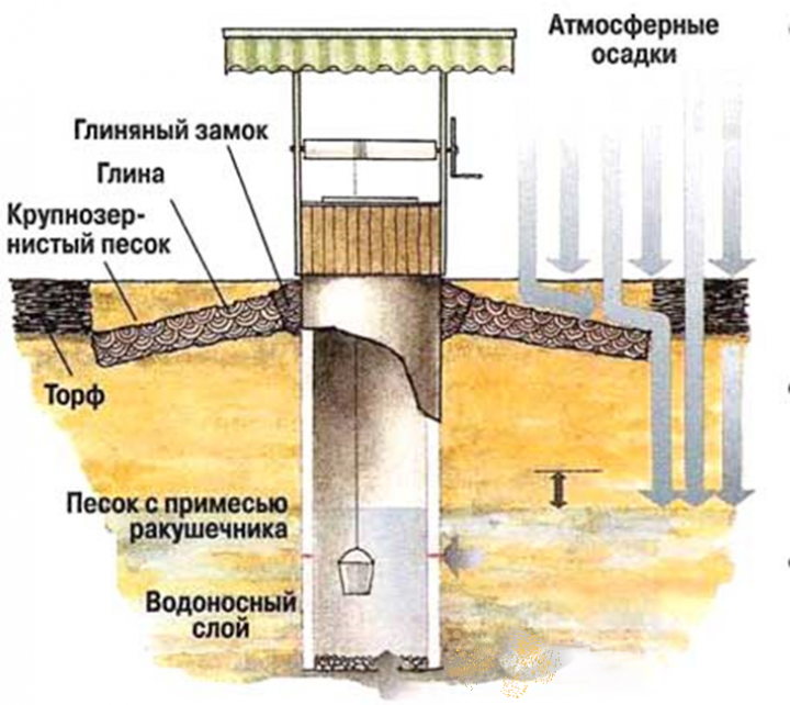

В плане чистоты добываемой воды лучшим считается плотное глиняное дно. В колодцы такого типа вода подается из маленьких родничков либо, как вариант, просачивается посредством мельчайших капилляров. В такой воде мало песчаных взвесей, сама она достаточно чистая. Но заметим, что колодцы с такого типа дном на первых порах не могут похвастаться большим дебитом, а потому обустройство донного фильтра попросту нецелесообразно, ведь вода чистая и без него. Еще фильтр может ухудшить и без того низкий дебит.

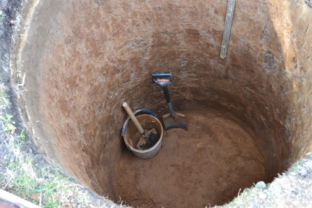

А вот рыхлое глиняное дно с мощным потоком характеризуется тем, что вода, размывая почву, «обогащается» разного рода примесями и взвесями. При достаточно высоком столбе воды оборудовать донный фильтр не нужно – важно лишь забирать жидкость (при помощи насоса или ведра) не у самого дна. Если и это не дает результата, можно просто засыпать на дно слой гравия/щебня толщиной 15-30 см.
Идем дальше. Песчаное колодезное дно – это уже более серьезная проблема, т. к. при самом незначительном движении ведра поднимаются мелкие частички, загрязняющие жидкость. А при использовании насоса всегда присутствует вероятность того, что устройство выйдет из строя из-за песка. Как и в случае с рыхлой глиной, проблема часто решается забором жидкости в верхней части столба. При неэффективности данного метода обустраивается уже донный фильтр, состоящий из нескольких слоев.

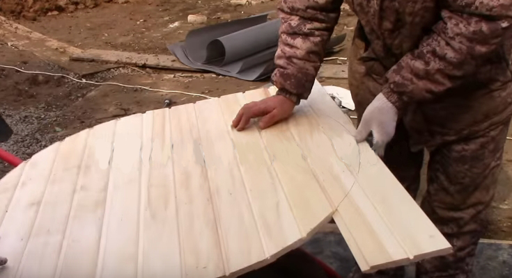

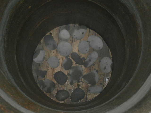

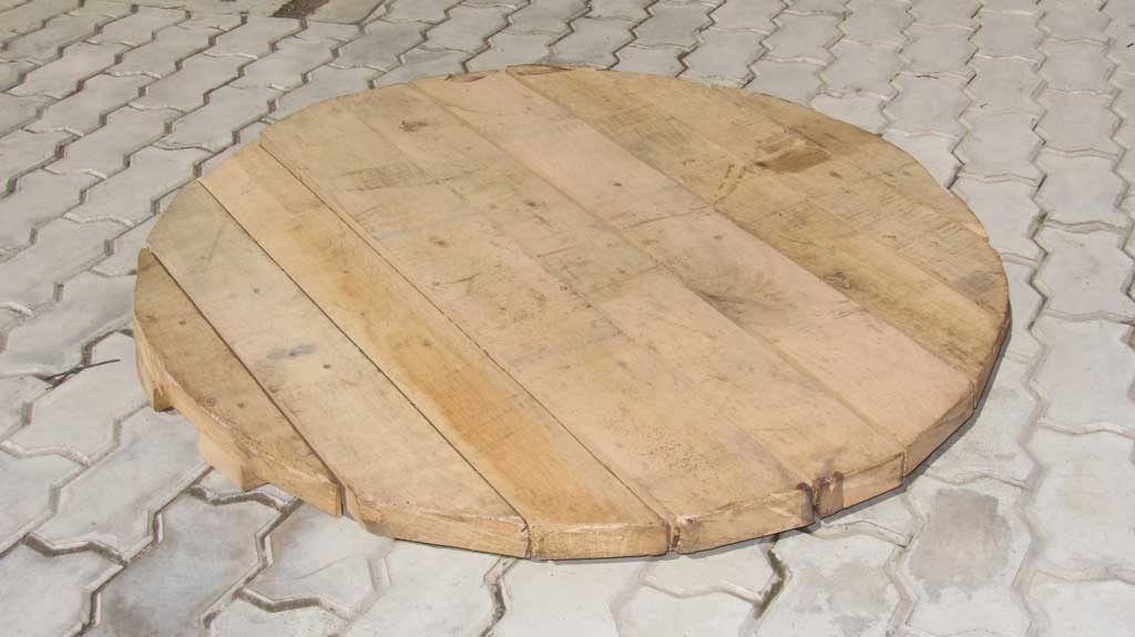

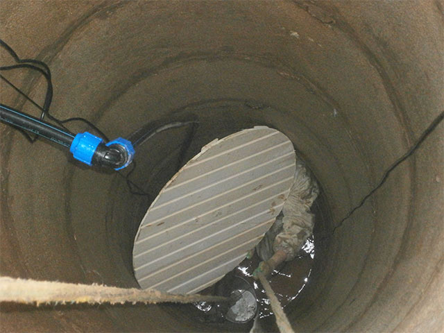

Самым худшим вариантом является плывун – почва, содержащая большое количество жидкости. Иными словами, это грязная глиняно-песчаная жижа. Копая колодцы, опытные мастера стараются проходить этот слой и добираться до более подходящего водоносного горизонта. Но если этого не сделали и плывун стал вашей головной болью, то гарантированно потребуется донный фильтр. Более того, фильтр должен быть защищен щитом из досок или металлической сеткой, иначе слои засыпки вскоре уйдут вниз и не смогут очищать воду.

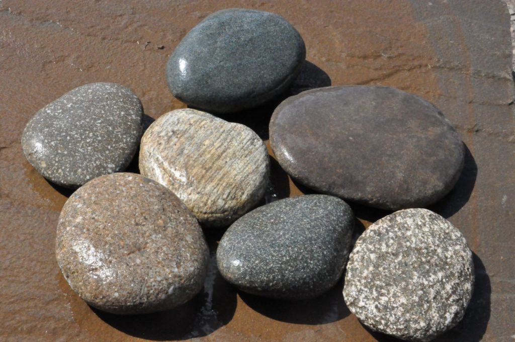

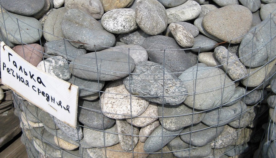

Такой фильтр представляет собой, по сути, несколько слоев материалов природного происхождения (таких как песок, щебень и др.), которые засыпаются на дно колодца. Важно, чтобы размеры частиц каждого слоя отличались от предыдущего приблизительно в пять раз. Жидкость очищается благодаря тому, что разные примеси оседают в засыпке, а в результате получается уже отфильтрованная вода (последнюю забирают насосом/ведром и используют для хозяйственных нужд либо питья).
