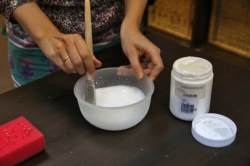

Для того, чтобы сделать клей ПВА своими руками, потребуется: мука, спирт, глицерин и желатин. Сам процесс компоновки длится в течение суток, но в реальности вам понадобится для этого не более 30-40 мин. (по 15-20 мин. в первый и второй день), остальное время требуется для «настаивания» смеси.

Приготовление клея ПВА в домашних условиях
Перед тем, как сделать клей ПВА, потребуется подготовить определённый перечень входящих в его состав ингредиентов. В частности, для производства 1 л. состава потребуется:
- 100 г. пшеничной, качественно просеянной муки.
- 20-30 мл этилового спирта (возможно использовать технический).
- 5-10 г. мелкодисперсного (фотографического) желатина.
- 5-10 г. глицерин.
Процесс изготовления клея ПВА своими руками выглядит следующим образом:
- Развести воду с сухим желатином в пропорции 10 к 1. После тщательного размешивания оставить состав на сутки. Такая выдержка обеспечит максимальное сочетание компонентов.
- Для выполнения следующих действий понадобится 2 эмалированных или стеклянных ёмкости разного объёма. Важное условие, касающееся размера: посуда должна входить друг в друга по принципу матрёшек. Манипуляции заключаются в вываривании на водной бане. Для этого желатиновый раствор заливается в меньшую ёмкость, которая устанавливается во вторую, большую по размеру. В последнюю наливается вода и устанавливается на сильный огонь.
- После закипания желатиновой смеси в состав понемногу добавляется мука. Принцип действий напоминает приготовление заварного теста: при равномерном засыпании и постоянном помешивании количество комков сводится к минимуму. Перемешивание осуществляется деревянной ложкой.
- После того, как состав приобрел консистенцию густой сметаны, можно приступать к внесению остальных ингредиентов: спирт, глицерин, красящие пигменты (при необходимости). Тщательно размешав содержимое и выдержав на водяной бане ещё 30 мин, снять с огня и остудить при комнатной температуре.

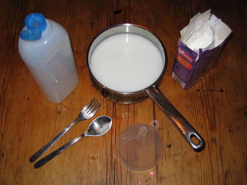

Делаем клей ПВА для обоев
Для приготовления обойного клея ПВА понадобятся такие компоненты:
- Крахмал или просеянная мука 250 г.
- Половина чайной ложки соли.
- 750 мл. воды.
Порядок действий выглядит следующим образом:
- Смешать воду с мукой и тщательно перемешать до получения однородной консистенции.
- Добавить соль и ещё раз перемешать.
- Поставить содержимое ёмкости на слабый огонь и, при постоянном помешивании, варить в течение 10 мин.
- Сняв с огня и остудив содержимое, с составом можно работать.
