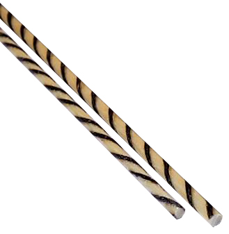

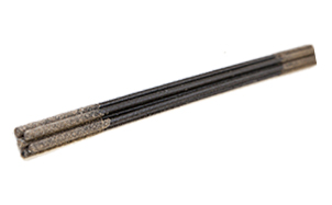

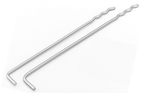

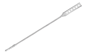

7. Использовать для крепления кирпичной кладки к наружной стене специальные гибкие анкера-связи из базальтопластика типа Гален, гибкие связи из нержавеющей стали, связи из стеклопластиковой арматуры или оцинкованные перфополосы. Связи, как правило, устанавливаются в процессе кладки из расчета 8шт/м2.

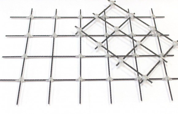

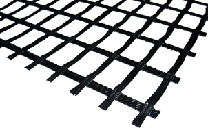

8. Армировать кладку необходимо согласно проектной документации. Обязательно армируются первый и самый верхний ряды кирпичной кладки, подоконные ряды, ряды над оконными и дверными проемами с помощью армирующей базальтовой или композитной сетки типа Гален, стеклопластиковой или металлической арматуры.

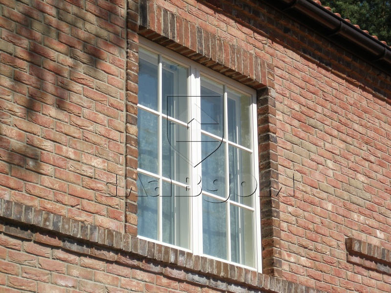

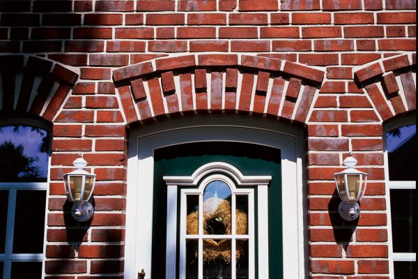

9. Кирпичный фасад выглядит гораздо презентабельнее и эффектнее, если оконные и дверные проемы оригинально обрамлять кирпичной кладкой с использованием основного цвета облицовочного кирпича или второго — контрастного цвета. При обрамлении кирпичом используется техника тычковой кладки с выступанием или западением относительно поверхности основной кладки, а также с формированием уникального рисунка кладки. Таким образом, можно формировать оконные и дверные обрамления, входные порталы, замковые камни, угловые русты, надоконные перемычки, подоконные отливы.

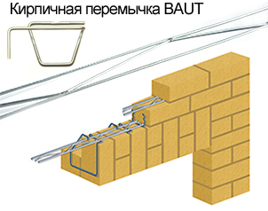

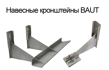

- а.Кирпичную кладку прямых перемычек необходимо вести с использованием кронштейнов из нержавеющей стали типа BAUT (лучшее решение) или горячекатаные металлические уголки, обработанные грунтовкой по металлу в цвет кирпича (экономичное решение).

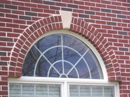

- б.При устройстве арочных перемычек можно использовать прочность изгибаемой кладки без армирования. Арочные перемычки бывают двух типов: полукруглые — без армирования выдерживают нагрузку до 500кг, сегментные — до 1 600кг без армирования. Для сравнения: прямая железобетонная перемычка выдерживает нагрузку до 1 200кг.
Примеры обрамления проемов кирпичной кладкой:

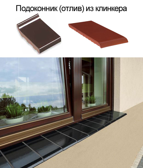

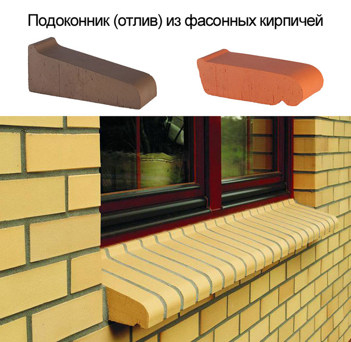

с.Для устройства подоконника из облицовочного кирпича и клинкера необходимо сформировать уклон с помощью раствора. Швы тщательно уплотняются, чтобы предупредить проникновение воды в шов между элементами отлива, иначе из раствора могут выступать известковые частицы и образовывать портящие фасад белые трудно удаляемые выщелачивания, отличающиеся по своей природе от безвредных выцветов солей из раствора. Рекомендуется использовать подоконники из клинкера, подоконники из фасонных кирпичей, сборные кирпичные подоконники или металлические отливы (экономичное решение).
