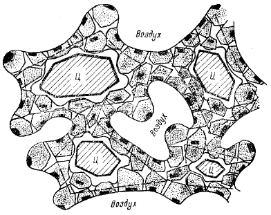

Структура цемента в процессе твердения приведена на рис. 1. Частицы Ц окружены диффузным слоем чистой воды (свободным от растворимых солей). Через этот слой в процессе растворения непрерывно выбрасываются гидратированные ионы и молекулы клинкерных солей, которые переходят в область твердеющего цементного камня и оседают на ближайшем из растущих кристаллических новообразований последнего.
Кристаллы новообразований, которые расположены дальше от частицы Ц клинкера, вскоре перестают расти вследствие недостаточного притока новых ионов. Эти кристаллы образуют как бы поверхностный слой цементного камня, выполняющий функцию защитной корки вокруг продолжающих гидратироваться зерен клинкера; корка прорезана весьма тонкими капиллярными каналами (рис. 2).
Кристаллы новообразований связаны между собой водой кольцевых контактов, которая осуществляет весьма интенсивное капиллярное сжатие частиц. Вследствие малых размеров отдельных кристаллов это сжатие очень велико. Оно еще больше увеличивается постоянно действующим отсасывающим осмотическим давлением диффузной зоны вокруг гидратируемых зерен клинкера.

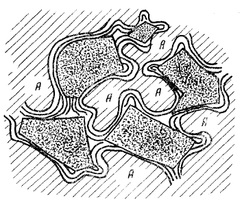

Из вышесказанного следует, что изменение размеров кольцевого контакта вследствие отсоса воды в диффузный слой и сжатия зерен цементного камня капиллярными силами происходит непрерывно; следовательно, также непрерывно увеличивается среднее значение кривизны поверхности жидкости в порах системы.
Если в какой-то начальный момент влажность среды и содержание воды в цементном камне определялись состоянием равновесия, то в следующие моменты равновесие нарушается и должна происходить конденсация влаги, что задерживает увеличение капиллярного сжатия частиц и тем самым уменьшает размеры усадки. Если приток влаги из воздуха среды обеспечен, то может иметь место непрерывная и при этом полная компенсация усадочного сжатия. При хранении образцов твердеющего бетона в воде неограниченный приток воды может компенсировать усадку и даже вызвать разбухание, но при этом увеличатся размеры пор и каналов системы (которые заполнятся водой). При помещении образцов в среду с малой влажностью бетон быстро отдаст воду и получит еще большую усадку. Если же с момента схватывания образцы помещены в среду с малой влажностью, то бетон будет отдавать влагу тем энергичнее, чем крупнее поры новообразований, тем самым будет интенсивная усадка из-за капиллярного сжатия, а не из-за интенсивного образования цементного камня. Одним из первых порошков, добавляемых к цементному раствору, был импортный порошок «Эмбако». Он представляет собой содержащий металл порошок, добавляемый к цементному раствору в количестве до 30%. Такая смесь быстро схватывается и твердеет, обнаруживает высокую прочность и не дает при увлажнении усадки.
