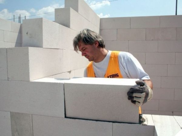

Любые жилые конструкции должны хорошо удерживать тепло внутри определенных помещений. Но некоторые материалы, наоборот, быстро его пропускают из-за своей пористой структуры. К таковым можно отнести и газобетонные блоки, из которых строят небольшие здания. Данный строительный материал пользуется огромной популярностью, так как имеет небольшой вес, приемлемую цену и широкую доступность на рынке. Чтобы получить хороший и долговечный дом, газобетонные стены следует правильно штукатурить. Поэтому к выбору материалов для такой обработки следует относиться со всей серьезностью и ответственностью.
Особенности материала
Газобетон представляет собой пористый строительный материал, который состоит из вспененного бетона. Особенностью таких блоков является наличие открытых пор, способных хорошо пропускать воздух и воду. Эта характеристика не является преимуществом, так как при высокой влажности внутри газобетонных стен будет собираться много жидкости. Подобное явление не только ухудшит теплоизоляционные характеристики, но и приведет к образованию льда в холодную пору.Однако газобетонные блоки отличаются некоторыми преимуществами.
-Основными компонентами газобетона являются цемент, известь, кварцевой песок, алюминиевая пудра и вода. Все эти продукты являются полностью безопасными для человека, поэтому блоки такого типа полностью экологически чистые.
Оптимальное соотношение небольшого веса и прочности. Газобетон способен выдерживать значительные нагрузки, но использовать его для возведения домов высотой выше 3 этажей не рекомендовано.
-Материал плохо проводит тепло. Это позволяет поддерживать внутри здания температуру на одном заданном уровне.
-Состав газобетонных блоков не способствует размножению плесени или грибка. Этот продукт является оптимальным решением для возведения небольших частных домов.

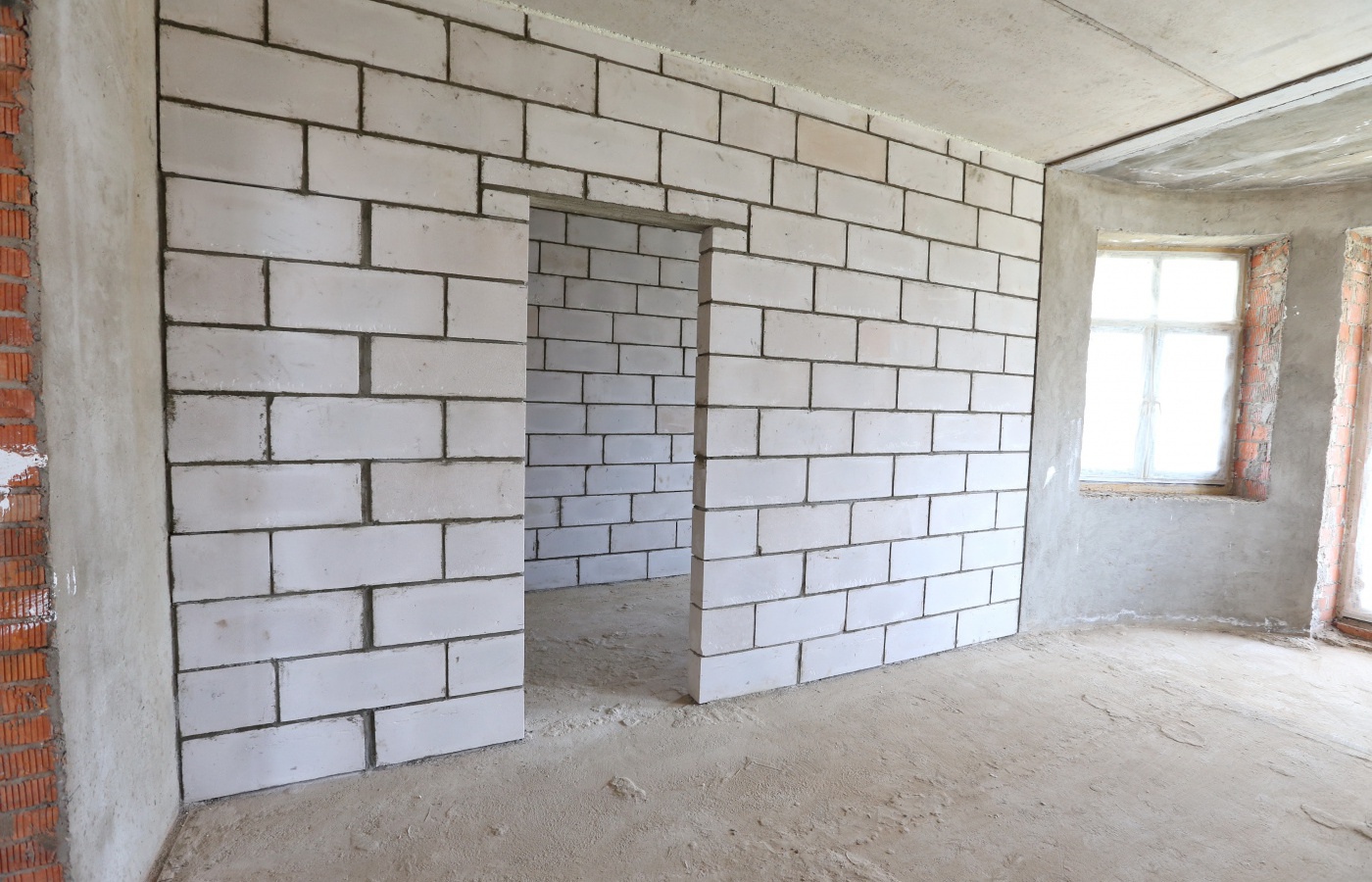

Внутри дома

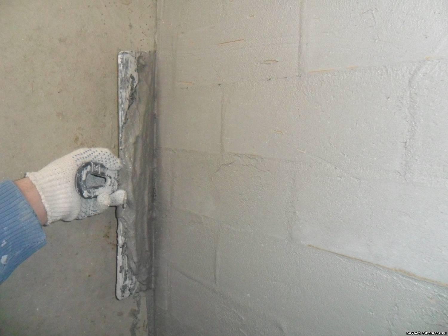

Внутренняя отделка стен из газобетона предполагает нанесение смеси для получения не только ровной, но и прочной поверхности.
Осуществляется она по следующему алгоритму.

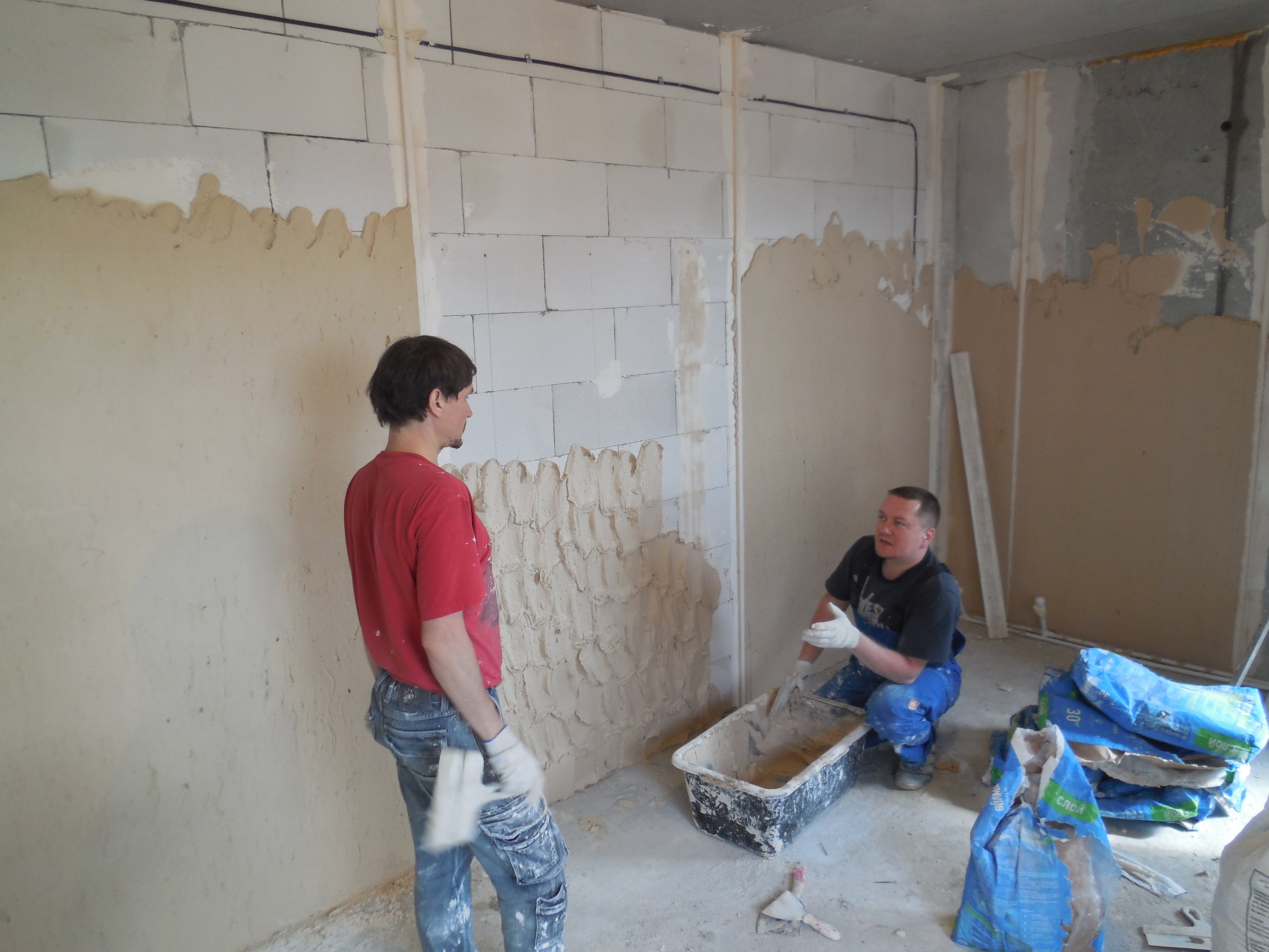

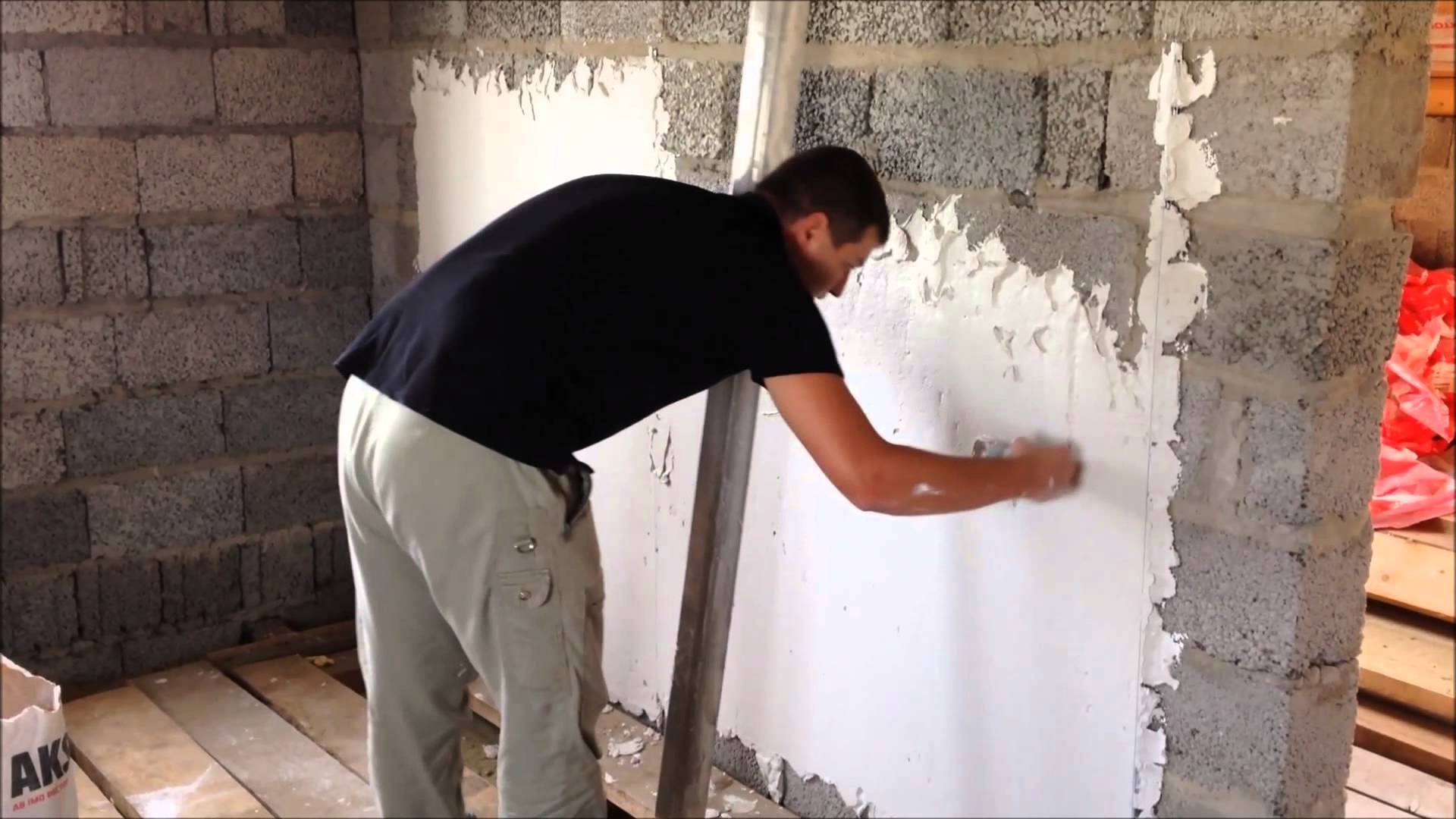

-В первую очередь нужно качественно очистить поверхность газоблоков от пыли, застывших бугорков клея и т. д. После этого с помощью мокрого валика увлажняют стену. Когда поверхность подготовлена, ее покрывают грунтовками. Многие специалисты рекомендуют для ванных комнат использовать смеси глубокого проникновения. В свою очередь, коридор или туалет обрабатывают обычными и недорогими составами.

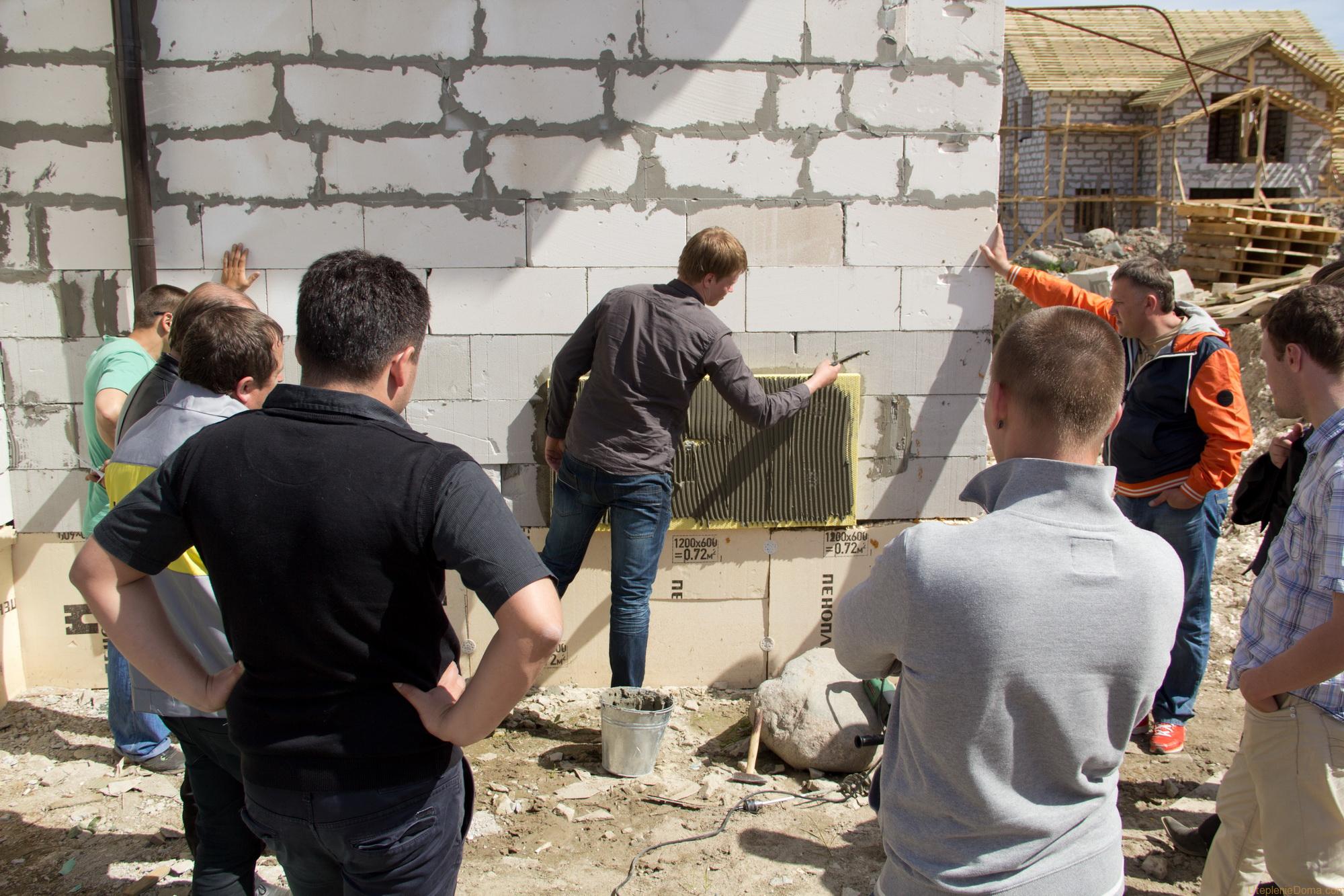

-Чтобы упростить процедуру выравнивания, следует установить маяки. Приобрести их в нужном количестве можно в специализированных магазинах. Обратите внимание, что выровнять стену без маяков и наличия определенного опыта будет сложно. Крепят эти конструкции на основание с помощью того же раствора, который будет использоваться в качестве штукатурки. Здесь важно выровнять все маяки в одной вертикальной плоскости.

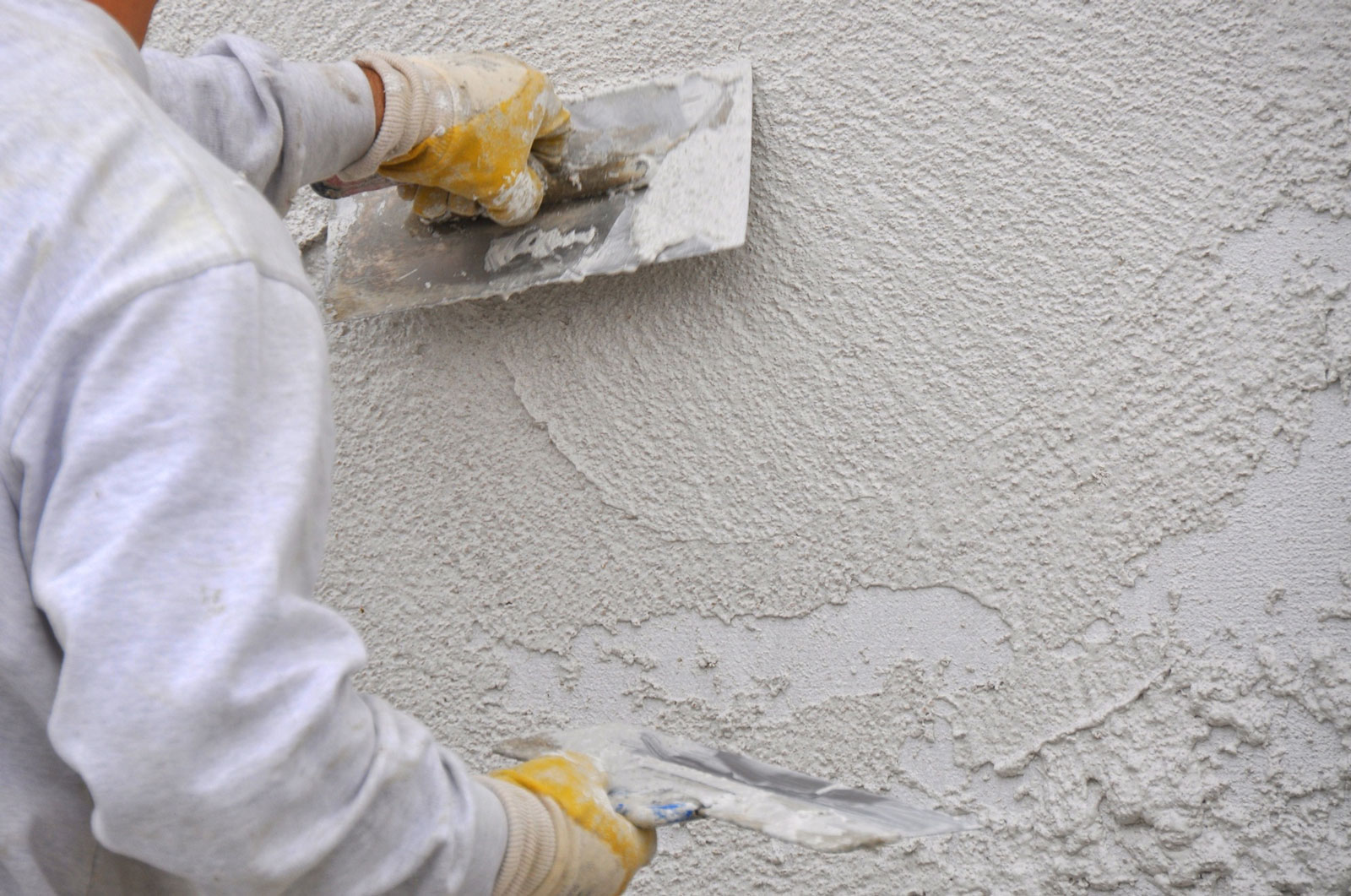

Нанесение штукатурки осуществляют набрасыванием. Если у вас есть возможность, тогда можно использовать специальную машину для распыления раствора. Здесь важно распределить смесь слоем примерно одинаковой толщины. Если толщина штукатурки значительная, тогда правильно наносить ее в несколько слоев. Перед каждой последующей операцией нужно давать подсохнуть ранее нанесенному слою.
Обратите внимание, что после выравнивания нужно удалить маяки и правильно заполнить их места раствором.
Финишная шпаклевка. Этот шаг не является обязательным, так как многие стены затем просто покрывают обоями или другими отделочными материалами. Для такой отделки можно уже использовать специальные декоративные растворы, позволяющие получить не только ровную, но и фигурную поверхность.

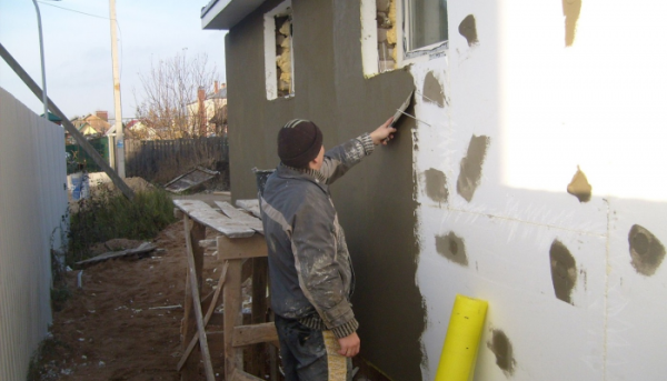

Снаружи
Технология внешней отделки практически ничем не отличается от ранее описанного алгоритма.
Наружное оштукатуривание имеет несколько отличительных особенностей.
-Стены дополнительно армируются сеткой. Для этого используют металлические изделия, изготовленные из проволоки толщиной 0,1 мм. Крепить сетку нужно непосредственно на раствор. Поэтому состав в первую очередь наносят на основание, а затем в него вдавливают материал.
-Наносить штукатурку нужно в несколько слоев. После каждой отделки нужно дать раствору полностью высохнуть, поэтому поверхность не трогают на протяжении 3-4 дней. Если в это время прогнозируются дожди, тогда нужно защитить стены полиэтиленовой пленкой. Первый слой можно просто набрасывать, не выравнивая. Завершающий же слой используют для выравнивания плоскости.
Все остальные же процессы полностью аналогичны тем, которые производятся при внутренней отделке: грунтование, выравнивание и финишная отделка.
После полного застывания внешние стены можно красить, покрывать декоративной штукатуркой или просто закрывать виниловой вагонкой.
