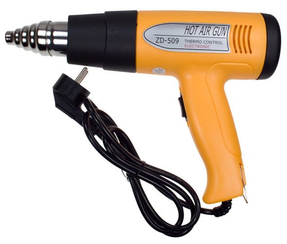

Строительным феном называют профессиональный инструмент, выдающий горячий воздух. Температурный максимум может достигать 650 градусов. Прибор укомплектовывается насадками, помогающими выполнять ряд специфических операций:
1.Нагрев и снятие старого лакокрасочного покрытия.
2.Разогрев и спайка различных пластиковых деталей.
3.Растапливание застывших составов.
4.Сваривание плёнки.
5.Сушка поверхности после окраски.
6.Снятие с нагретой поверхности остатков клея, линолеума и подобных материалов.
7.Спайка металлических деталей.
7.Изгиб пластиковых труб.
Строительный фен, заводской или изготовленный самостоятельно, незаменим при проведении строительных и ремонтных работ.

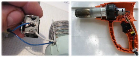

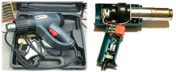

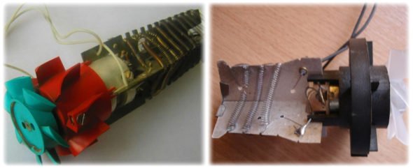

Чтобы изготовить строительный электроприбор из обычного фена для волос, необходимо провести модернизацию устройства
1.Прежде всего нужно разобрать корпус.
2.После разборки бытового электроприбора необходимо извлечь все пластиковые детали, которые могут расплавиться под воздействием высоких температур. Их можно заменить изделиями из текстолита и эбонита.
3.Отработавший своё нагревательный элемент также извлекается. Вместо него устанавливается керамическая деталь, на которую наматывается нихромовая спираль. От количества её витков зависит рабочая температура устройства. Чем они плотнее, тем больше градусов будет на выходе. Здесь есть некоторые особенности:
4.Нихромовые витки не должны соприкасаться между собой. В противном случае возможно замыкание при работе.
5.В бытовых самодельных приборах не стоит укладывать витки слишком плотно: может не выдержать электрика.
6.Проще всего сделать нагревательный элемент из корпуса мощной галогеновой лампы и нихромовой спирали. Ламповое стекло может выдерживать очень высокие температуры без каких-либо последствий. Закрученная проволока помещается в стеклянный корпус.
7.Концы нихромовой проволоки прикручиваются к проводу трансформатора и изолируются. Фен предварительно переводится в режим вентилятора. Работа с паяльником исключается: материал, из которого делается спираль, не подлежит припою.
8 Готовый нагревательный элемент оборачивается в фольгу. Создаётся отражённое излучение, увеличивающее мощность электроприбора. Кроме этого, сводятся к минимуму теплопотери от нагревательного элемента.
9.В качестве альтернативы корпусу лампы можно использовать стекловолокно, намотанное поверх нихромовой спирали. Сверху надевается прочная стальная трубка, через которую горячий воздух будет выходить наружу.
10.Нагревательный элемент размещается в корпусе строительного фена и подключается к трансформатору. Прибор необходимо выставить точно по центру. Предварительно он заматывается в несколько слоёв асбестовой нити, что равномерно увеличивает его диаметр.
11.На ручку фена надевается заранее подготовленная резиновая трубка. Это предотвращает ожоги рук от касания к раскалённой керамике. Для этой цели может использоваться старая гофра от пылесоса, прорезиненная изнутри и матерчатая снаружи. Этот материал надёжно защитит работника.

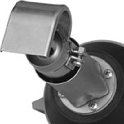

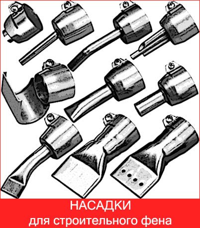

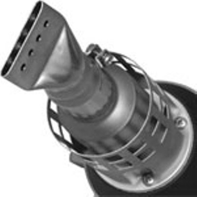

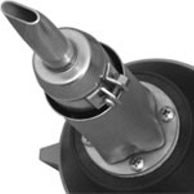

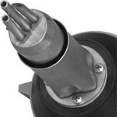

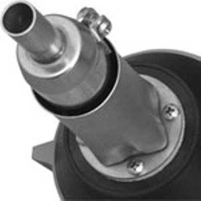

Формы насадок
Область использования строительного фена определяется формами насадок, которые имеются в наличии. Их называют дюзами, форсунками или соплами. Каждое изделие предназначено для проведения определённых работ:
1Плоские сопла предназначены для удаления остатков старой краски, обоев, деформации пластиковых листов.
2.Круглые насадки позволяют обработать медную трубу.
3.Рефлекторная насадка с закруглённым отводом применяется для изгибания полимерных труб.
4.С помощью специальных щелевых насадок можно сварить внахлёст листы ПВХ.
5.Боковые насадки со встроенной стеклозащитой позволяют очищать оконную раму, не перегревая при этом стекло.
6.Режущее сопло изготавливается в виде сплющенной трубы. Оно используется для раскроя пенопласта.
7.Зеркальные сопла используются для сваривания частей пластика.

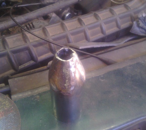

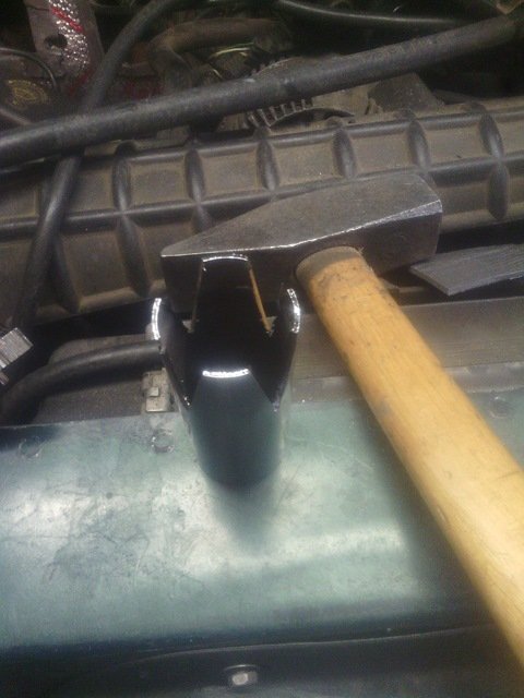

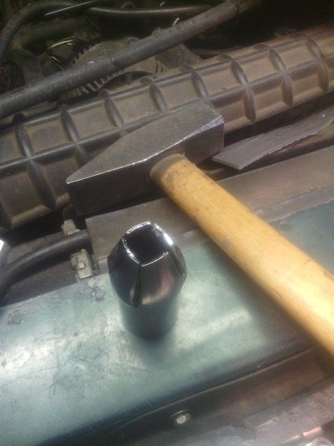

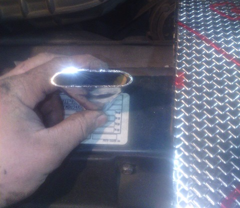

Большинство насадок можно изготовить самостоятельно из остатков хромированной трубы. Разберём для примера две формы: сужающуюся к выходу и плоскую, в виде пылесосного сопла.
1.Берём два отреза трубы нужной длины (зависит от запланированного размера насадки).
2.На одном из отрезов делаем четыре небольших надреза.
3.С помощью ножовки по металлу на основе надрезов выпиливаем равнобедренные треугольники. Аналогичный спил проводим с другой стороны, в результате чего должен получиться равносторонний угол.
4.Полученные лепестки загибаются внутрь.
5.Состыкованные стороны привариваются друг к другу.
6.При желании можно зачистить сварку. Это делается для придания детали более эстетического вида.
7.Надеваем на сопло вентилятора, при необходимости делаем два пропила (в случае, если диаметр трубы не совпадает с требованиями фена), работаем.
Чтобы сделать плоскую насадку для строительного фена, достаточно немного простучать одну из сторон обреза трубы молотком. При необходимости, на обратной части делаются пропилы для более удобного контакта с соплом электроприбора.
