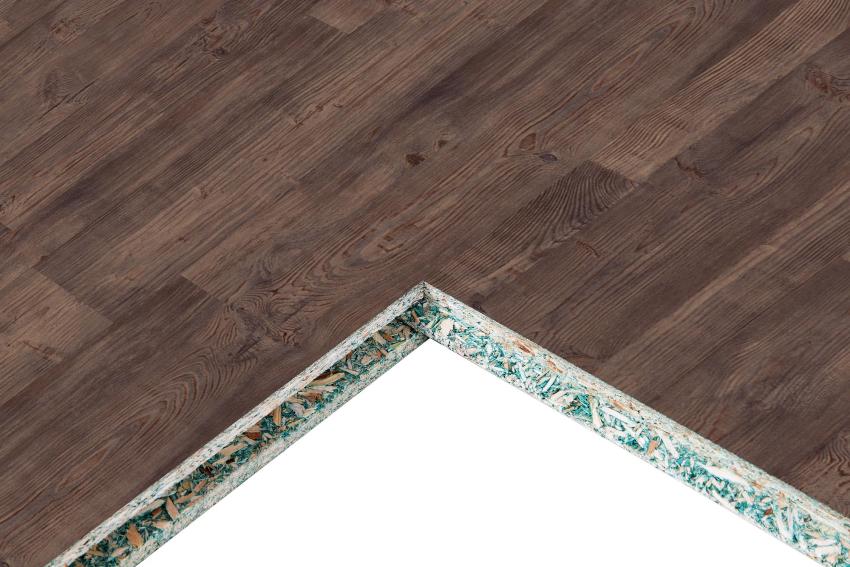

ДСП со шпунтом получается в результате спрессованной горячим способом древесной стружки, смешанной с термореактивными смолами. Благодаря слоистой структуре этот материал устойчив к деформационным изменениям в результате перепадов температуры и влажности.

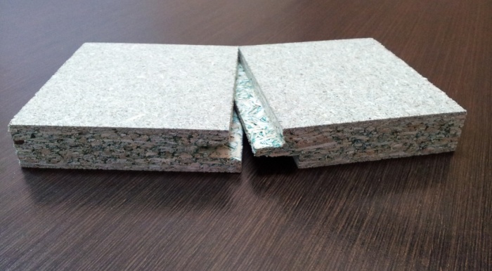

Толщина листов ДСП со шпунтом может быть 12-22 мм. Для легкого монтажа плит, которое осуществляется шип-паз, каждая торцевая сторона ДСП имеет нарезанное шпунтовое соединение: два гребня и два паза. Плиты ровно и плотно прилегают друг к другу. Такая конструкция позволяет выполнять монтаж плит без инструментов и особых навыков.

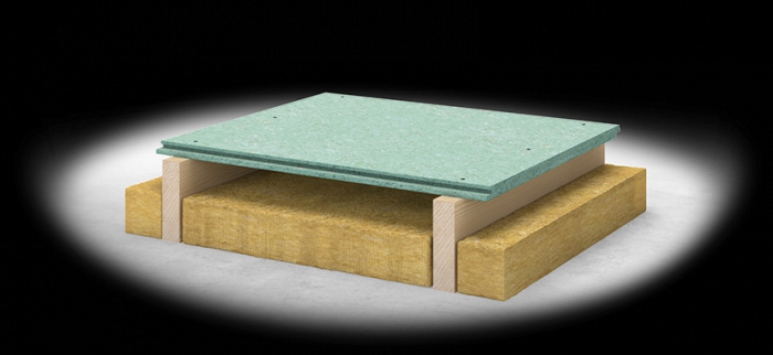

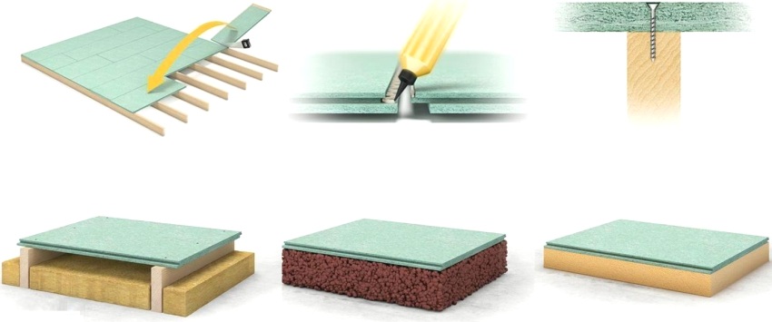

Первым делом следует выполнить укладку лаг с расстоянием, которое соответствует толщине листа ДСП. Для плит толщиной 16 мм шаг составляет 30-40 см. Если использовать плиты толщиной 22 мм, то шаг будет составлять около 60 см. Все пустоты между лагами заполняются уплотнителем, зазоры в результате неровности пола засыпаются песком.

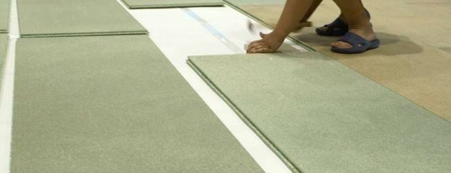

Черновой пол из влагостойких древесно-стружечных плит Далее, начиная от дальней противоположной двери стены, начинается укладка ДСП листов с помощью саморезов. Следующий лист вставляется в паз и крепится саморезами к лагам, аналогично первой плите.
Полезный совет! Монтаж листов следует выполнять так, чтобы шов между соседними плитами приходился на брусья. В узком длинном помещении лаги укладывают поперек направления движения.

Такой метод позволяет обустраивать полы с использованием сухой стяжки. В результате получается многослойная конструкция, которая завершается укладкой шпунтованной ДСП. Состоит этот метод из нескольких этапов:
- На бетонный пол укладывается слой пароизоляции
- Монтируются пенополистирольные плиты или керамзитовое основание3.Следующим слоем является подложка. Для нее может быть использован пластик, строительная бумага, мембраны.
4.Завершающий слой – влагостойкие ДСП со шпунтом.
