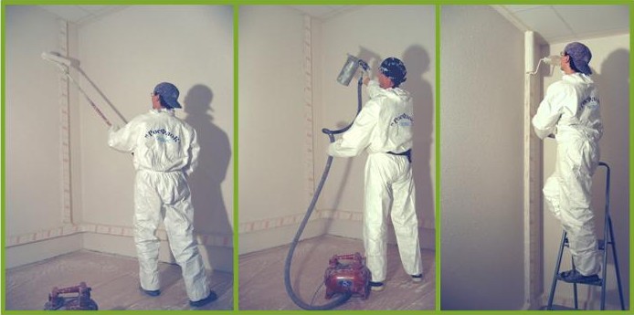

В качестве рекомендаций по нанесению флокового покрытия можно встретить совет о том, что перед работой не нужно выравнивать стены. Однако для более качественного конечного результата это все же нужно сделать – убрать большие неровности, замаскировать трещины. В остальном процесс нанесения выглядит следующим образом.
1.В случае с декорированием стен, стыки с полом и потолком следует заклеить малярным скотчем с целью защиты.
2.Пол лучше застелить бумагой, так как много чипсов в процессе нанесения будет падать на пол.
3.Следующий этап – покрытие поверхности грунтовкой для лучшей адгезии.
4.Далее идет нанесение базового покрытия – клеевого слоя. Делать это лучше сразу не на всей поверхности, а наносить клей только на часть стены. Это связано с тем, что флоки не приклеиваются на высохший клей. Поэтому третий и четвертый этап придется повторять последовательно друг за другом.
5.Чипсы загружаются в специальный резервуар пистолета и начинается процесс нанесения.
6.Флоки наносятся при помощи пистолета с компрессором. Процесс похож на окрашивание с краскопульта. Траектория движения должна быть снизу вверх, при этом держать пистолет нужно на расстоянии около 1 м от стены.
7.Расход флоковых хлопьев составляет примерно 150-200 г на 1 кв. м.
8.В процессе придется внимательно следить за тем, как прилипают чипсы в той или иной части стены. Если хлопья отскакивают и падают на пол в большом количестве, значит на этом промежутке стены их уже много, и нужно переходить к следующей части поверхности. Но если хлопья отскакивают от участка стены с плешью, значит там уже высох клей, и нужно локально нанести его при помощи кисточки.
9.Те хлопья, которые упали на предварительно застеленный бумагой пол, можно использовать повторно.
10.После завершения этого этапа нужно выждать как минимум 12 часов. Это время необходимо для того, чтобы клей с флоковыми хлопьями подсох.
11.Затем сухой кисточкой сметают плохо прилипшие чипсы со стены.
12.На последнем этапе наносят защитный лак валиком с ворсом не более 1 см. Если лак попадает на поверхность, которая не декорируется, то его нужно отмывать по-свежему, иначе он засохнет и оставит следы. Акриловый лак высыхает быстро, в течение 2-3 часов, по прошествии которых чипсы будут прочно прикреплены к стене, а декорирующая поверхность приобретет износостойкие, влаго- и пожарозащитные свойства.
