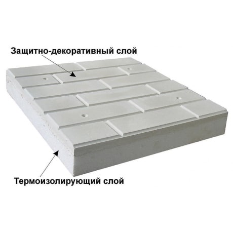

В отличие от сэндвич-панелей, фасадные термопанели не являются основным стеновым материалом. Ни прочностных характеристик, ни теплоизоляционных свойств у них недостаточно для того, чтобы самостоятельно выполнять роль наружного ограждения. Фасадные термопанели служат исключительно для дополнительного наружного утепления стен строящихся либо уже существующих зданий.
Термопанели для наружной отделки дома — двухслойные. На плиты жёсткого теплоизоляционного материала нанесен атмосферостойкий и прочный отделочный (защитно-декоративный) слой. Для каждого из слоёв могут быть использованы различные материалы, заметно отличающиеся по своим характеристикам и свойствам.

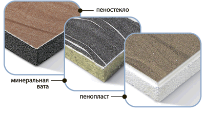

Полимерные утеплители
Пенопласт — самый дешёвый, но наименее прочный из рассматриваемых материалов для наружного утепления. Водонепроницаем, паронепроницаем. Горюч, под воздействием высокой температуры выделяет удушливые газы. Для термопанелей следует применять плотный пенопласт марки не ниже ПСБ-С-25, для панелей с относительно тяжёлой клинкерной облицовкой — марку максимальной плотности ПСБ-С-50.
Экструдированный пенополистирол (ЭППС) имеет более плотную и равномерную структуру и обладает большей прочностью, чем обычный пенопласт. Также паро-водонепроницаем, чуть менее горюч.
Пенополиуретан — самый дорогой из полимерных утеплителей, обладает наилучшими прочностными характеристиками, высоким сроком службы. Паро-водонепроницаем, не горит, но плавится. Хорошая основа для клинкерной облицовки.
Минеральные утеплители
Жёсткие минераловатные плиты отличаются от полимерной теплоизоляции тем, что они негорючи и паропроницаемы. Их не повреждают грызуны. Материал обладает механической вязкостью, на нём сложнее оставить вмятину. При этом минеральная вата имеет гораздо лучшую, чем полимеры, адгезию к цементным растворам. Следовательно, и покрытие на нём будет держаться надёжнее, и термопанели, будучи приклеенными к стене на цементный состав, не отвалятся раньше срока. Для производства двойных фасадных панелей используют довольно дорогие жёсткие минераловатные плиты плотностью не менее 175 кг/м3.
Пеностекло — тяжёлый, но чрезвычайно прочный паронепроницаемый и не поглощающий воду утеплитель. Используется нечасто, только там, где есть опасность повреждения панелей. Выдерживает удары, не образует вмятин.

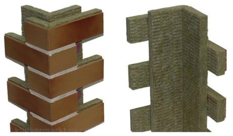

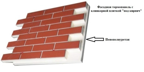

В качественных термопанелях с клинкерной облицовкой утеплитель представляет собой не просто прямоугольный лист-панель. В нём сделана фигурная выборка, своебразный замок, облегчающий монтаж и повышающий теплоизоляционные свойства панели.

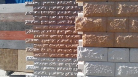

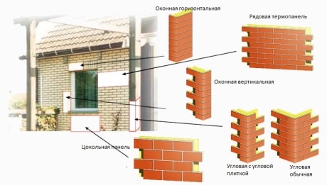

Типы фасадных термопанелей
Тип конкретной термопанели формирует сочетание того или иного вида термоизоляционной основы с выбранным видом отделки. Например, термопанель на теплоизоляционной основе из ЭППС и защитно-декоративным слоем из клинкерной плитки. Или панель, где за теплосбережение отвечает лист жёсткой минеральной ваты, отделанный фасадной штукатуркой из каменной крошки.
Практически любой тип теплоизоляционной основы может сочетаться с любым видом отделки. Перечислять все возможные варианты мы не будем, их слишком много. Встречаются и двойные панели, изготовленные с применением иных менее распространённых материалов.

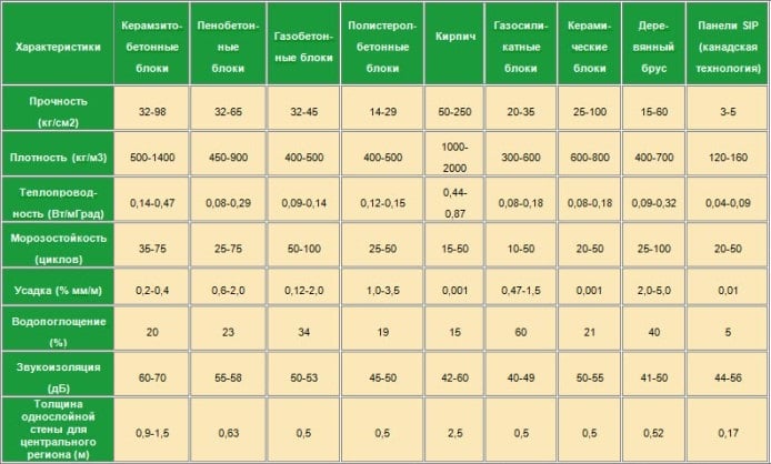

Водопоглощение строительных материалов и воздействие на них влаги
Водяной пар, содержащийся в воздухе, способен в различной степени проникать в строительные материалы и при определённых условиях накапливаться в них. Чем больше в строительном материале открытых пор, тем больше в нёго может проникнуть и удерживаться влаги. К примеру, газосиликатные блоки способны впитать до 60% воды от своего объёма. Из стеновых материалов значительное водопоглощение у древесины, газобетона, ячеистого бетона — до 40%. Невысокое (20%) — у керамзитобетона. Относительно низкое у керамического кирпича — 15%.
Пока стеновой материал имеет нормальную влажность, он сохраняет заявленные производителем характеристики. При переувлажнении падают теплосберегающие свойства стеновых материалов, а при определённых условиях сокращается их срок службы. Более всего от излишней влаги страдает древесина, менее — бетон.

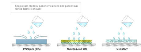

Утеплители также характеризуются различной степенью водопоглощения. Очень сильно впитывает влагу минеральная вата, слабо — пенопласт, практически не поглощают воду ЭППС и пенополиуретан. При намокании теплосберегающие свойства утеплителя заметно падают.
Атмосферостойкие защитно-декоративные материалы для наружной отделки рассчитаны на постоянное воздействие осадков и имеют низкое водопоглощение.

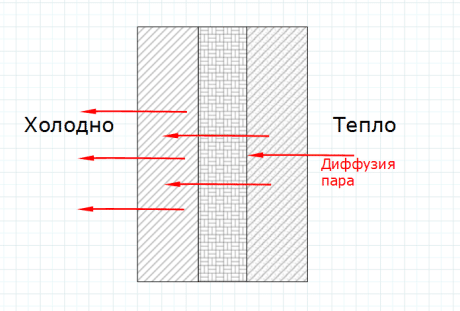

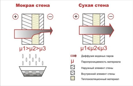

Движение пара в однослойной стене
Большую часть года влажность воздуха в доме, где постоянно живут люди, внутри помещений заметно выше, чем на улице. Мы дышим, готовим пищу, умываемся и принимаем ванну, моем посуду и стираем вещи. Все эти процессы сопровождаются выделением водяного пара. Часть влаги будет удалена системой вентиляции. Другая часть будет поглощена стенами, если изнутри помещений не устроена пароизоляция.
В однослойной (возведенной из одного материала) наружной стене постоянно происходит движение пара изнутри наружу. Проникая из помещений в толщу кирпичной или блочной кладки, в дерево или иной стеновой материал, влага свободно проходит через стену и выходит на улицу, где воздух суше. Из-за того, что стена имеет однородную структуру, влага в ней не задерживается и влажность материала постоянно находится на приемлемом уровне.

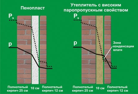

Движение пара в многослойной стене
В многослойной стене своевременность выхода проникающего в конструкцию пара зависит от паропроницаемости каждого из слоёв. Правильная конструкция многослойной стены — та, в которой степень паропроницаемости слоёв увеличивается изнутри наружу. В этом случае ничего не мешает свободному выходу пара, стена всегда остаётся сухой.
Иное дело, если все происходит наоборот: паропроницаемость наружных слоёв (в данном случае утеплителя или отделки двойной панели) ниже, чем основной стены. Влага не будет своевременно удаляться, ведь снаружи, с той стороны, где воздух суше, она встретит препятствие. Стеновой материал отсыреет. В результате ухудшится микроклимат в помещениях, снизятся теплосберегающие свойства основной стены.

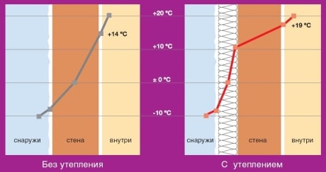

Точка росы и срок службы стеновых материалов

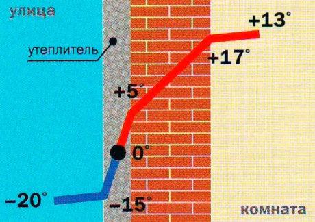

Точка росы в применении к наружной стене — место, где водяной пар конденсируется и переходит в жидкое состояние, выпадает росой. Определение не совсем корректное (на самом деле точка росы — температурное значение), но в нашем случае оно упростит понимание проблемы.
Местоположение точки росы — не только зона конденсации влаги, но и место наибольшего её скопления. Местонахождение «точки росы» в стене зависит от влажности и давления воздуха, температуры снаружи и внутри здания, других показателей. Оно может в определённых пределах перемещаться в зависимости от погодных условий и режима отопления в доме. В климатических условиях Центральной России конденсация влаги в стеновом материале происходит при температуре от 0 ºC до +8 ºC.
Зимой, при снижении температуры наружного воздуха стена охлаждается и «точка росы» смещается внутрь дома. А тот водяной пар, который уже конденсировался в стене, при достижении температуры в 0 ºC, замерзает. Лёд, в который превратилась вода, расширяется. В однослойной либо правильно устроенной многослойной стене содержание влаги минимально, кристаллики льда, если они вообще образуются, слишком малы, чтобы нанести вред. Но в неправильно возведенной многослойной конструкции, где паропроницание наружных слоёв (термопанели) ниже, чем внутренних (основной стены), кристаллики слишком велики, заполняют поры и понемногу разрывают стеновой материал. Влажная стена, сильные морозы, перепады температур — в результате структура стенового материала медленно, но неумолимо разрушается.
Если «местоположение «точки росы» придётся на влажную стену, разрушаться будет она. Сильно пострадает газосиликат, ячеистый бетон, газобетон. Уже через несколько лет теплоизоляция может начать отваливаться вместе с кусками стен. Стены деревянного дома будут разрушаться не только ото льда, ещё больший вред нанесёт грибная гниль. Дольше продержится силикатный и плохо обожжённый керамический кирпич. Очень медленно будет проходить процесс разрушения керамзитобетона, качественного кирпича. Почти не пострадает бетон.
Как «убрать» точку росы из стены
Мы можем сместить местоположение точки росы из стены, потенциально подверженной разрушению, в утеплитель. Сколь-нибудь серьёзного урона для минваты от конденсирующейся влаги и замёрзших льдинок не будет, при условии, что защитно-декоративный слой достаточно паропроницаем. Конечно, полностью от проблем, связанных с повышенной влажностью стены смещение местоположения точки росы в утеплитель не избавит. Но, по крайней мере, они не будут столь катастрофичными.
Для того, чтобы «увести» точку росы в утеплитель, он должен иметь достаточную толщину. Какую — определяют теплотехническим расчётом, который учитывает климатические данные местности, характеристики утеплителя (термопанели), существующей стены.
В качестве примера приведём здание, наружные стены которого возведены из эффективного керамического кирпича толщиной 51 см. Для климатических показателей Московской области при условии, что температура воздуха в помещениях составит не ниже 16 ºC, толщина утепления минераловатными плитами плотностью 175 кг/м3 должна составить не менее 74 мм, чтобы точка росы гарантированно «ушла» в утеплитель. Соответственно, в данном случае будет уместным применение двойной панели с толщиной утеплителя 80 мм.
Как сделать теплотехнический расчёт «точки росы» в многослойной стене — тема для отдельного разговора. Проще всего обратиться за советом к специалистам. Ещё один нюанс: если расчёт сделан неправильно и место расположения точки росы придётся на клей, которым приклеены термопанели, они долго не продержатся, отвалятся через пару-тройку лет.

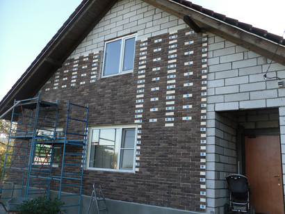

Применение фасадных термопанелей экономит время. Утеплить стены с помощью двухслойной панели «два в одном» гораздо быстрее, чем делать термошубу в два этапа: сначала утепление, затем отделку.
Для человека, не обладающего квалификацией плиточника, самостоятельно и с должным качеством облицевать большую площадь фасада плиткой — задача, как минимум, чрезвычайно сложная. А смонтировать фасадные термопанели своими руками — вполне по силам и «чайнику», нужно лишь быть аккуратным и соблюдать технологию монтажа.

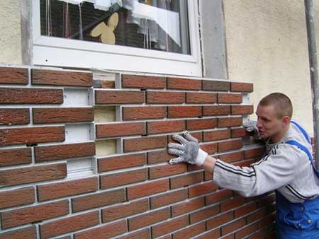

Технология монтажа фасадных термопанелей

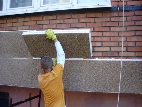

Подробные рекомендации по монтажу конкретных видов термопанелей предоставляет производитель. Информацию можно узнать у продавца стройматериалов либо скачать на соответствующих сайтах. Инструкции производителей следует тщательно соблюдать. Мы же позволим себе дать читателям несколько дополнительных рекомендаций:
Если нет возможности приобрести ту марку клея, которую рекомендует производитель для фиксации термопанели к стене, необходимо использовать качественный клей, предназначенный для наружных работ и для конкретного вида утеплителя (пенопласта, минваты и т.д.). Это должно быть чётко указано на упаковке.
Помимо клея, желательно фиксировать термопанели дюбелями к стене, даже если производитель этого не требует. Использовать специальные дюбеля для утеплителя, не нарушив отделочный слой, не получится. Но можно «прихватить» утеплитель обычным дюбелем с маленькой головкой, хуже точно не будет. Это можно сделать, не нанося урон отделке, если разместить дюбель в шве между плитками (отверстие несложно заполнить затиркой) или в торцах панели под углом к поверхности. Если точек крепления достаточно много, можно вообще обойтись без клея.
