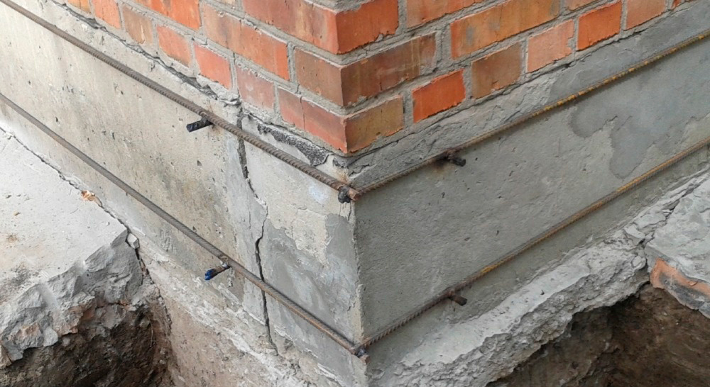

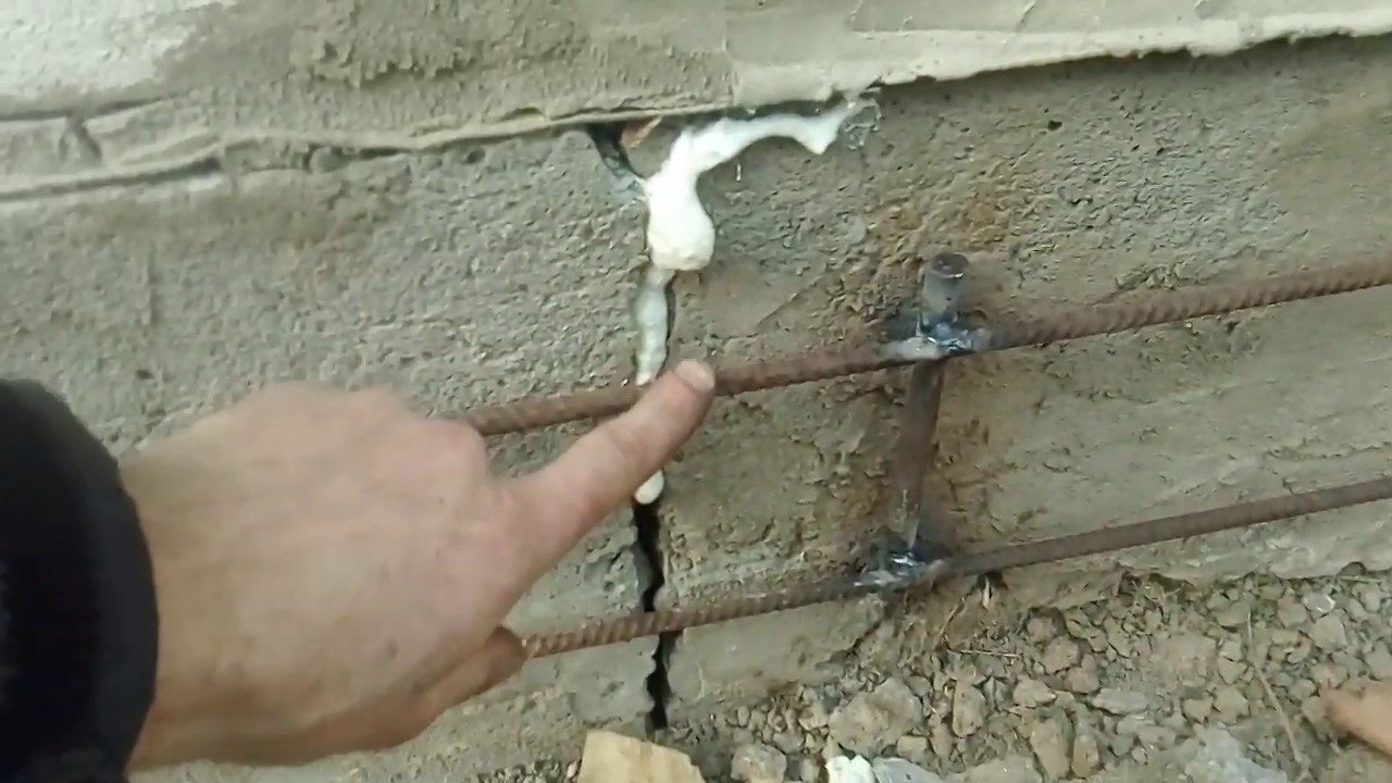

Устранение разрывов в ленточных основаниях
Если треснул ленточный фундамент, для того, чтобы его отремонтировать, потребуется применить целый набор методов восстановления. В данном случае будет недостаточно заделать треснувший участок цементным раствором, поскольку проблемы данный шаг не решит. Более целесообразно окажется укрепить основание сваями буронабивного типа, грунт – системой дренажа и обустройством теплоизолирующей отмостки.
Сваи, устанавливаемые под подошву основания дома в виде опоры, надежным образом удерживают фундаментную ленту от проседания. Что касается дренажа, если все делать правильно, он поспособствует увеличению глубины промерзания грунта и не даст тем самым просесть основанию с течением времени.

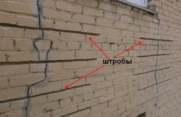

Избежать растрескивания можно и путем стяжки ленточной кладки. Эта технология использует введение непосредственно в тело цоколя двух специальных костылей, которые соединены друг с другом посредством хомута. Такая конструкция работает и как стяжка, и как амортизирующий элемент. Непосредственно трещинку при этом можно заделать бетонным раствором или укрепить ее эпоксидной смолой.
После того, как отмостка, опора или стяжка будут установлены, необходимо воспользоваться меткой-маркером (флажком), который позволит зафиксировать состояние растрескавшегося участка. Для этого по краям разлома понадобится прикрепить некоторое количество эпоксидной смолы, на которую натягивают обыкновенную проволоку. Если при смене сезонов разрыва нити не произойдет, и основание дома не продолжит проседать, значит, разрушительный процесс был успешно предотвращен.

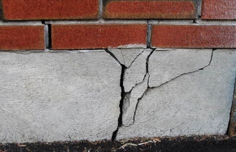

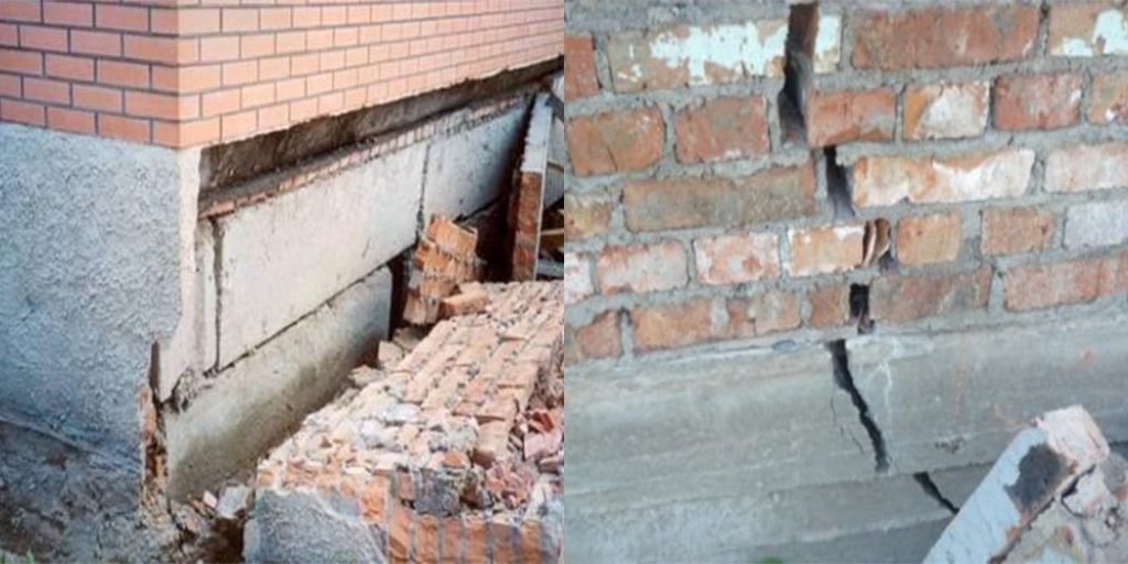

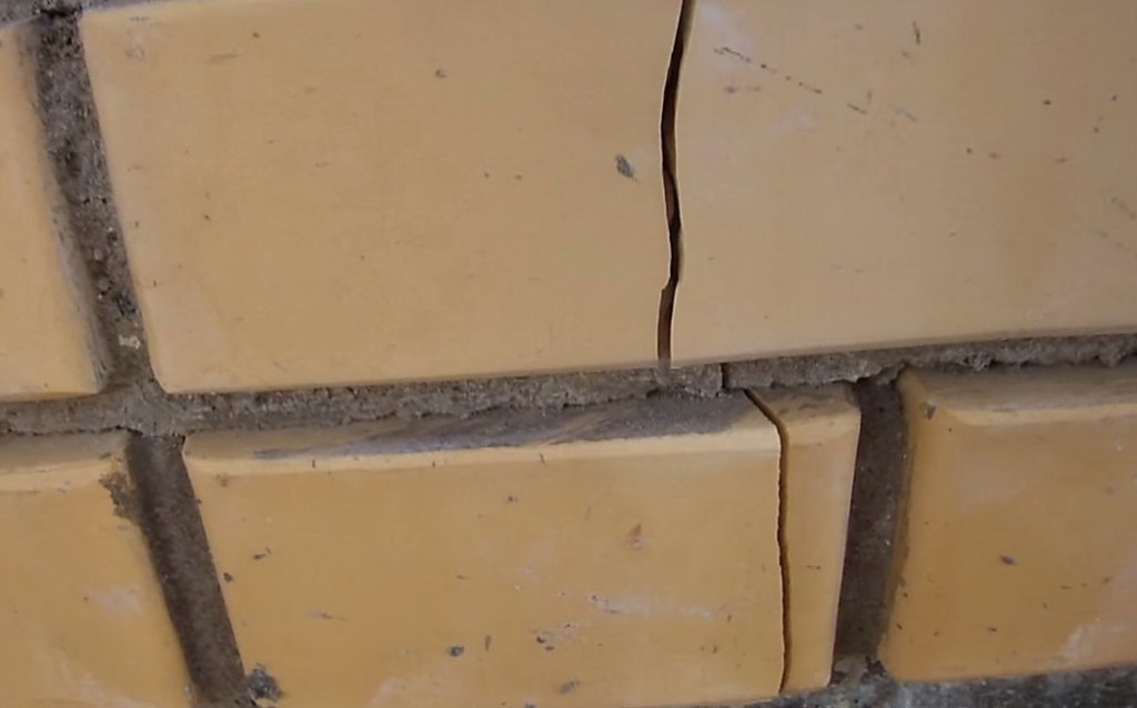

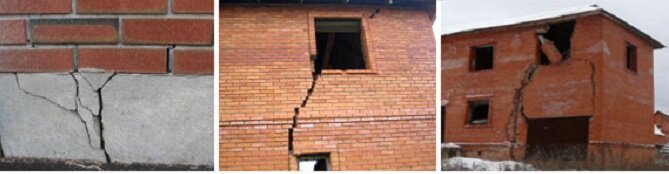

Почему образовываются трещины на стенах
- Часто фундамент дома может давать трещины отдавая их в стены ввиду того, что под фундаментом проводят трубы для воды и газа. Таким образом, фундамент оказывается как-бы зависшим в воздухе, от чего и могут появиться трещины.
- Разумеется причин может быть гораздо больше.
- Например, трещины на стенах могут появиться в результате усадки дома, если грунт под фундаментом мягкий, то это вполне имеет место быть.
- Часто причиной возникновения трещин могут быть моменты связанные с нагрузкой на фундамент. Если в результате возведения фундамента были допущены ошибки в расчетах, то это вполне может сказаться и на стенах.
- Еще причиной по которой могут появиться трещины на стенах, является нарушение процесса возведения фундамента. Если например в процессе возведения не использовалась связующая арматура, что привело к неравномерной усадке фундамента

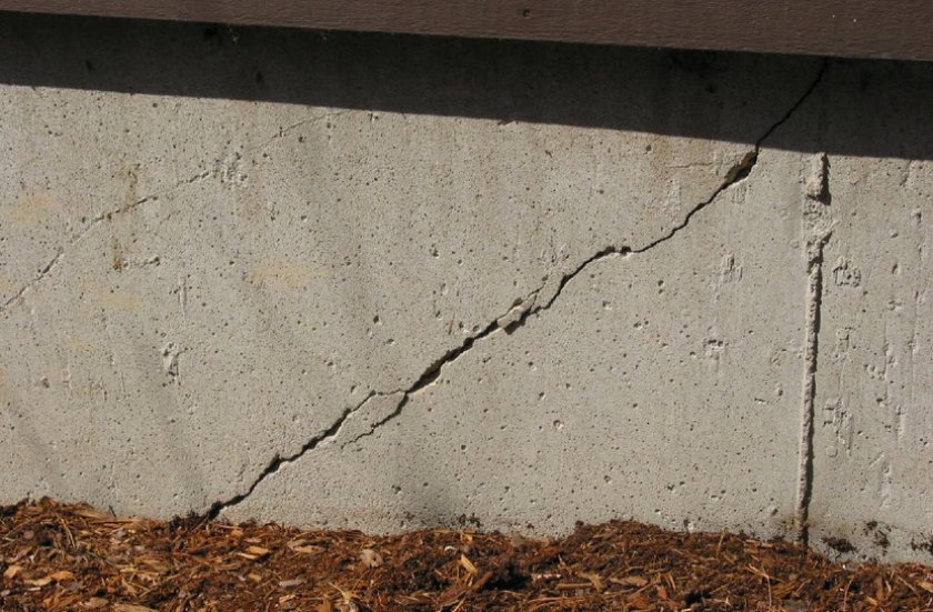

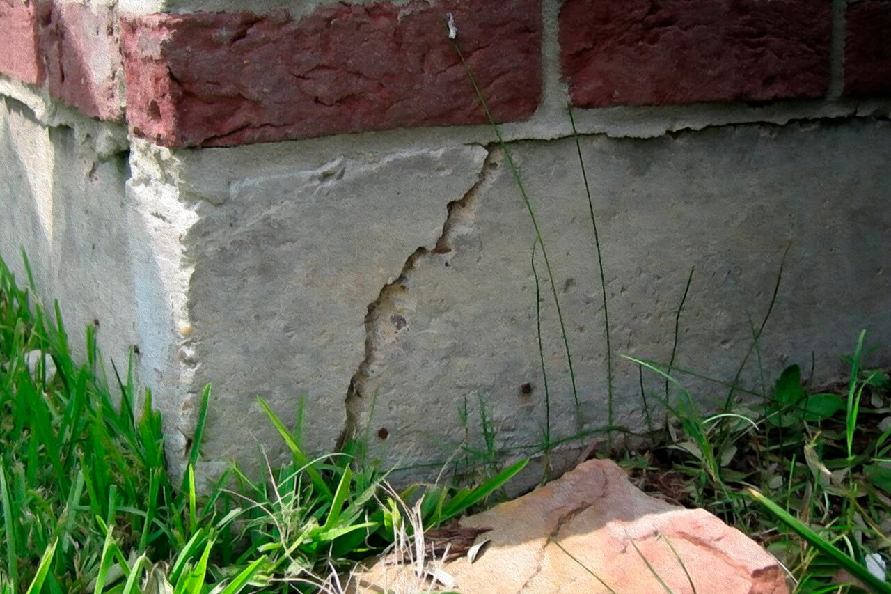

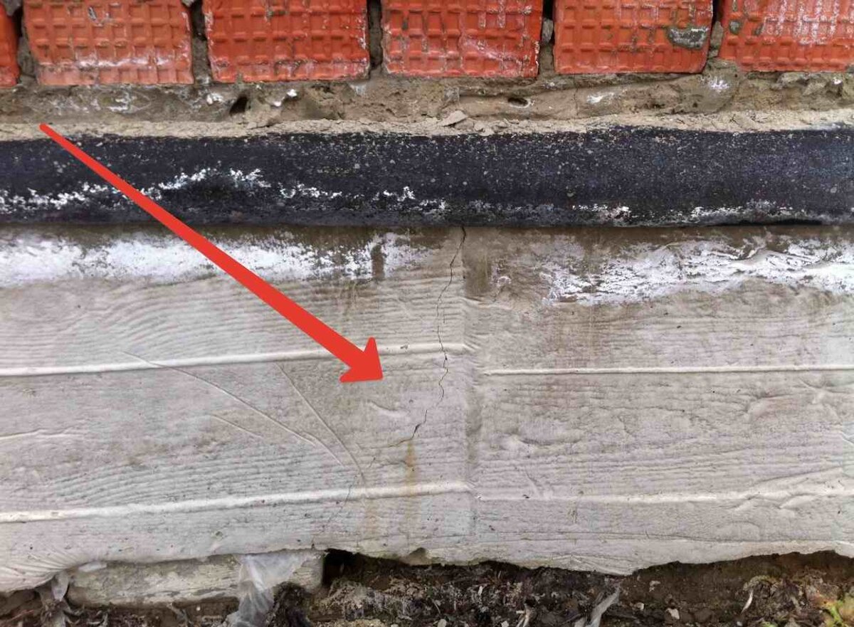

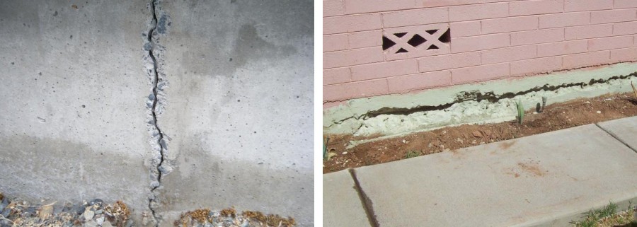

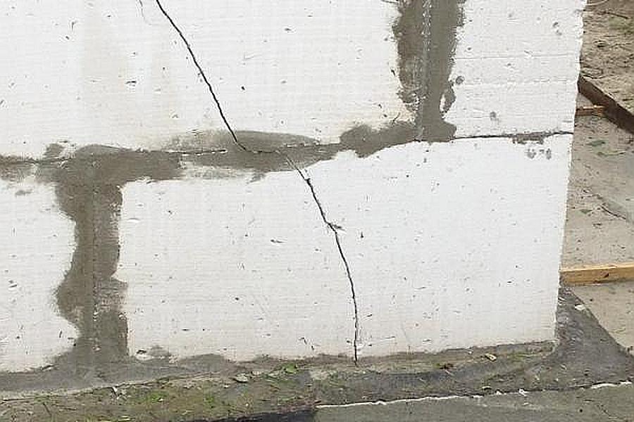

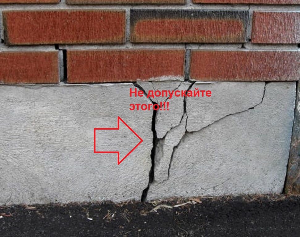

Какие бывают трещины в фундаменте
Поскольку фундамент – плоская поверхность, то видов трещин на ней может быть три (их определяют не по тому, с какой стороны смотреть, а по направлению разрушений относительно арматуры):
- горизонтальные трещины – идут параллельно арматуре, считаются наименее опасными;
- вертикальные – перпендикулярны ей;
- наклонные – соответственно, проходят под углом, они самые проблемные и непредсказуемые.
Причины и следствия

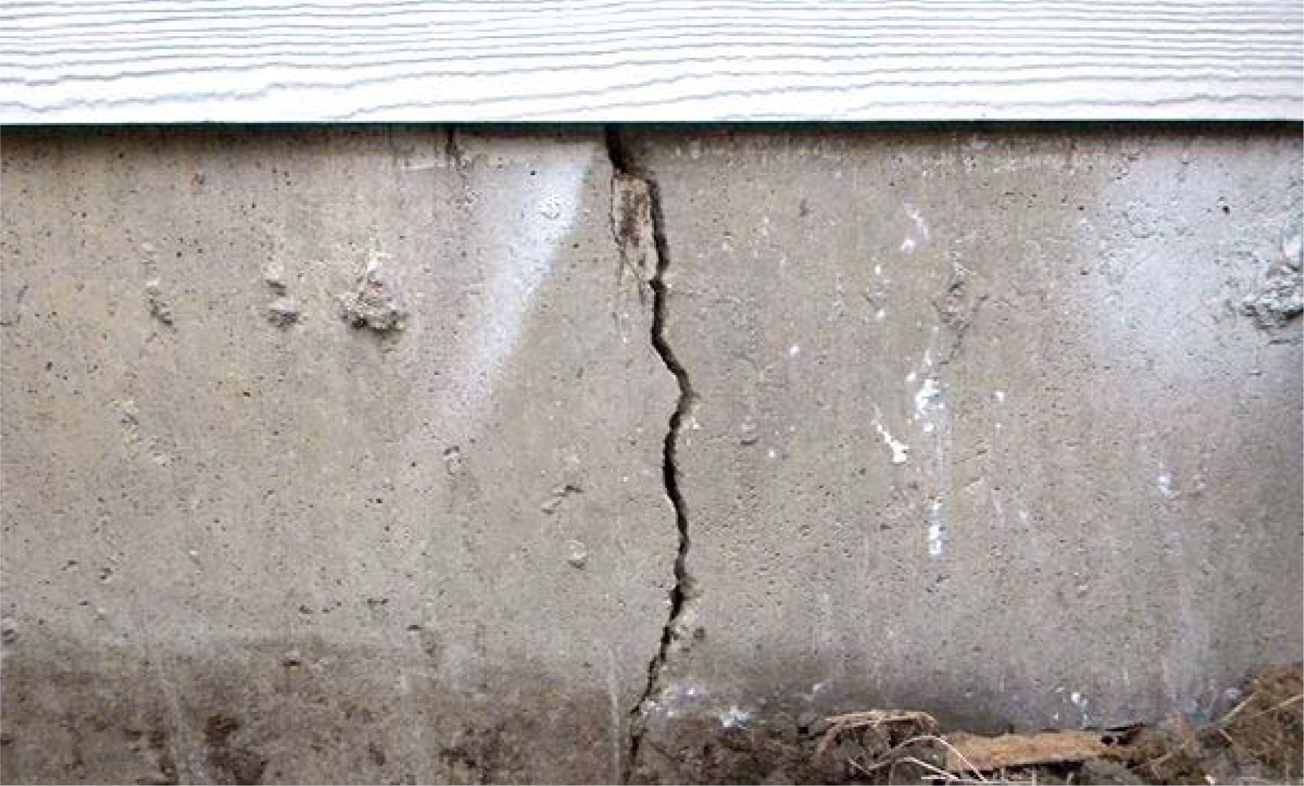

Чаще всего небольшие и неглубокие трещины появляются сразу после заливки строительной смеси, когда та начинает высыхать. Это связано с тем, что бетон использовался неплотный, его можно попытаться укрепить. (См. статью о плотности и прочности бетона.)
Тонкие горизонтальные трещины – часто результат низких температур при высыхании. Опытные строители советуют не беспокоиться о небольших, тоньше волоса, горизонтальных трещинах, а заделать их и забыть.
Вертикальные трещины могут появиться под воздействием грунтовых вод – почва размывается, фундамент начинает гулять. Перед их заделкой потребуется его гидроизоляция и устройство дренажной системы, ливневок.
А вот если из трещины (особенно диагональной) сочится вода, сама трещина толщиной с палец – проблема серьезная.
Выпуклости от 1 см и более тоже нельзя игнорировать. Они могут говорить о смещении фундамента в силу каких-то причин, о повышенном давлении. И это тоже повод обратиться к специалистам, профессиональным строителям, возможно, придется все переделывать.

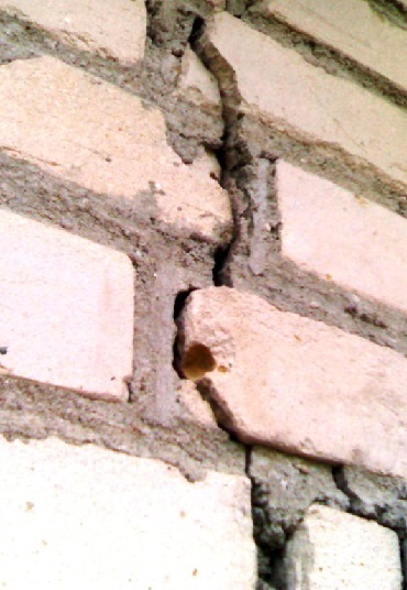

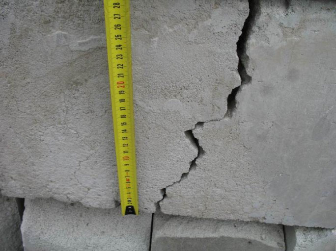

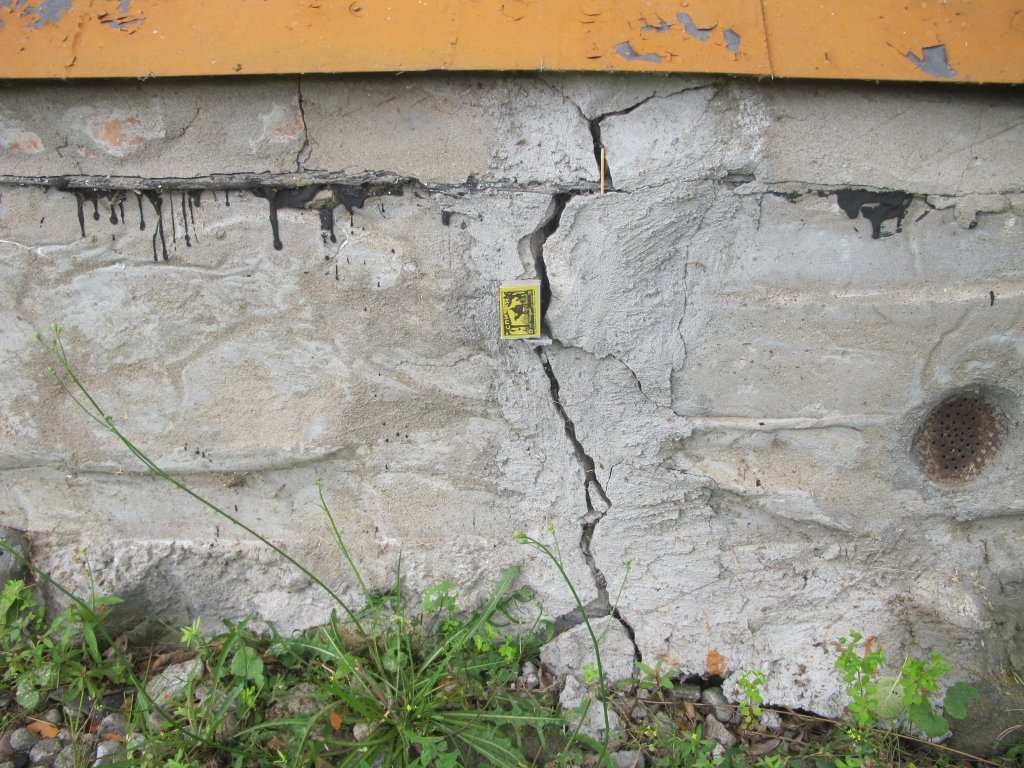

Правила исследования трещины

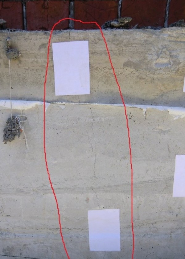

Фундамент дал трещину. Что предпринять в таком случае? Даже если трещина неглубокая, специалисты советуют и не думать о моментальной заделке. Для начала нужно понаблюдать за изменениями ее размеров и выявить первопричину ее формирования, а на это необходимо потратить время. Если поторопиться, в скором времени можно будет обнаружить трещины и на стенах или даже существенную деформацию строения с заклиниванием оконных проемов и дверей. Чтобы выявить причину данного явления, требуется выполнить несколько действий.
Первым делом все выявленные дефекты основательно подготавливают, чистят от загрязнений, обескрыливают, промывают чистой водой. После чего уже на их местах устанавливают маяки – небольшие полоски (в зависимости от размеров повреждения, в среднем равны 12-20 см) с толстыми краями, на которых прописывают дату их монтажа. Маяки обычно делают из цемента или же гипса. Крепят их поперек растрескивания наподобие мостика.
Причины и способы ликвидации трещин в фундаменте.
После чего наблюдают какое-то время. Если размеры повреждений не увеличиваются, значит расположены они лишь в наземном слое фундамента. Такая ситуация неопасна и не требует безотлагательных действий.
Разрыв маяка свидетельствует о том, что растрескивание регулярно увеличивается и уже проникло в самую толщу бетона, что неприятностей влечет за собой больше, поэтому принимать меры нужно в срочном порядке.
Рассчитать время расширения дефекта возможно по скорости разрывания маяков
Важно отметить, через какой промежуток времени после монтажа произошел их разрыв, сколько порвалось маячков и в каком месте. Эти факторы помогут более точно определить причину трескания фундамента
Обычно проблема чаще возникает в зимне-весенний период. Даже незначительные недочеты при закладке фундамента вызывают неравномерное поднятие основы дома под влиянием упомянутых сил морозного пучения.
Во время весеннего таяния, в связи с разной скоростью размягчения грунта осадка его происходит неравномерно. Хорошее качество основы способно вынести такие нагрузки, но лишь на протяжении какого-то времени. Если нарушена технология заливки, то трещины в фундаменте появятся уже через один год.

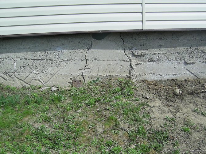

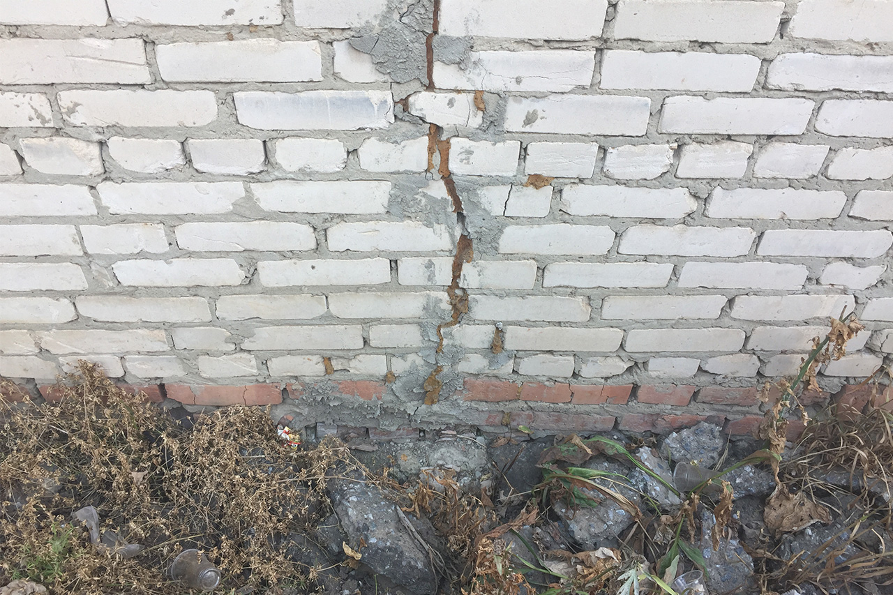

Причины образования разрывов
Выделяют 3 главные причины появления растрескиваний в основании постройки:
Ремонт трещины в фундаменте.
- Конструкционные, которые были допущены еще на этапе планирования дома: неверно рассчитаны нагрузки на основание, несущей способности почв, уклонение от исследования характеристик грунта и прочие.
- Технологические – недочеты при монтаже опалубки, армировании, несоответствующий выбор марки бетона, заморозка основания зимой, закладка фундамента выше отметки залегания грунтовых вод и прочие.
- Эксплуатационные – любые нарушения в эксплуатационный период дома: повышение нагрузки на основание, безграмотно смонтированная система дренажа на участке, высокая влажность в подвале и прочие.

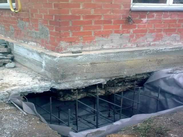

Укрепление первой группы оснований проводят методом инъекций. Он предусматривает бурение в теле основы углублений (шурфов с d=30 мм), наполнение их цементом или смолами. Ширина их равна 0,5хна ширину основания. Заполняют шурфы под высоким давлением специальными установками.
Ремонт на ленточном основании проводят путем его заглубления в почву и уширения. Применяют технологию подводки под ленту элементов из ж/б (блоки, плиты, столбы), способствующих увеличению площади опор.
Во избежание разрушения фундамента при откопке применяют стягивание основы двутаврами, что позволяет извлечь грунт и завести необходимые элементы.
Укрепление свайной основы сводится к переустройству ее в ленточный тип, для чего монтируют бетонные перемычки. Их количество и другие необходимые параметры определяют, ориентируясь на конкретные условия в каждом взятом отдельно случае.

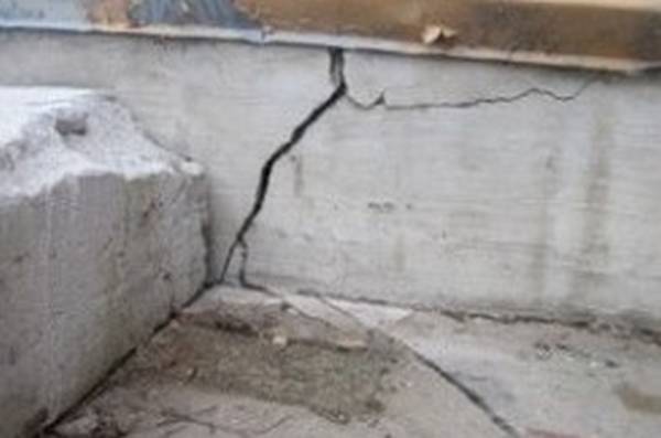

Вредное влияние внешних факторов
Помимо конструктивных нарушений и несоблюдения всех обязательных этапов, возможно повреждение фундаментной плиты после воздействия некоторых природных факторов.
Чаще всего, подобные трещины могут возникать по окончании зимнего периода вследствие подвижек грунта при его промерзании и размораживании.
Физически, это объясняется достаточно просто: грунт то расширяется, вызывая пучение, то уменьшается в объеме.
Таким образом, происходит «выталкивание» и деформация основания здания. Это очень частая причина возникновения трещины по периметру всей конструкции.
Если при заливке использовалась марка бетона с высокой степенью гигроскопичности, после этого, возможно «втягивание» воды в поры плиты, что при замерзании вызовет увеличение объема.
Далее следуют внутренние разрывы и трещины при наступлении теплой погоды.

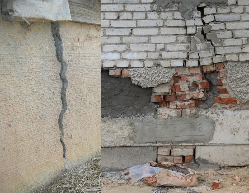

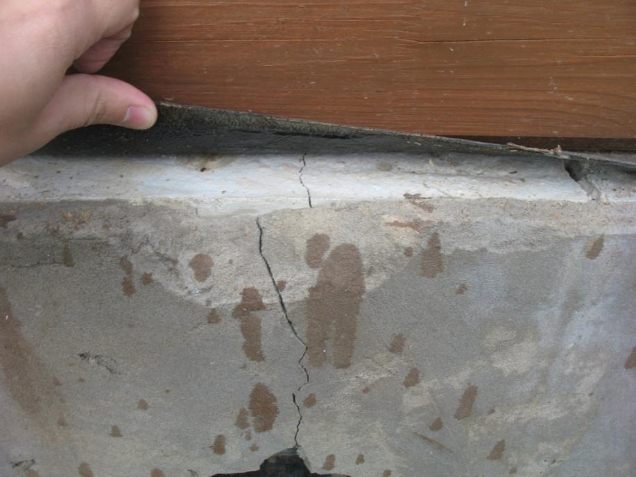

Способы заделки трещин
Разберемся, как исправить трещины в фундаменте. Способ выполнения работ определяется с учетом типа материалов, использованных для возведения наружных стен объекта. Если трещина образовалась в фундаменте деревянного дома, то работы выполняются по одной схеме, для каменных и блочных сооружений технология ремонта трещин в фундаменте будет отличаться:
- основа сооружения из камня или блоков выполняется железобетонными обоймами, монтируемыми с каждой стороны фундаментной конструкции;
- на фундаменте частного дома из древесины трещины появляются редко, но когда подобное случается, можно домкратами поднять постройку, освободив ее перед этим от мебели;
- как заделать трещины в фундаменте кирпичного здания? Для этого существует два способа: цокольная стенка заливается бетонным раствором, но перед этим по всему периметру выставляется стальной каркас; монтируются буроинъекционные свайные опоры. Второй способ более эффективен, помогает восстановить почти разрушенное основание, но стоимость работ достаточно высокая.
Как заделываются простые трещины в фундаменте после заливки? Алгоритм действий выглядит следующим образом:
- щель зачищается от грязи, промывается и просушивается;
на всю глубину трещина обрабатывается грунтовочным составом, - предназначенным для обработки наружных поверхностей;
пустотные участки заполняются герметиками либо цементным раствором М 500.

Частые проблемы и способы их устранения

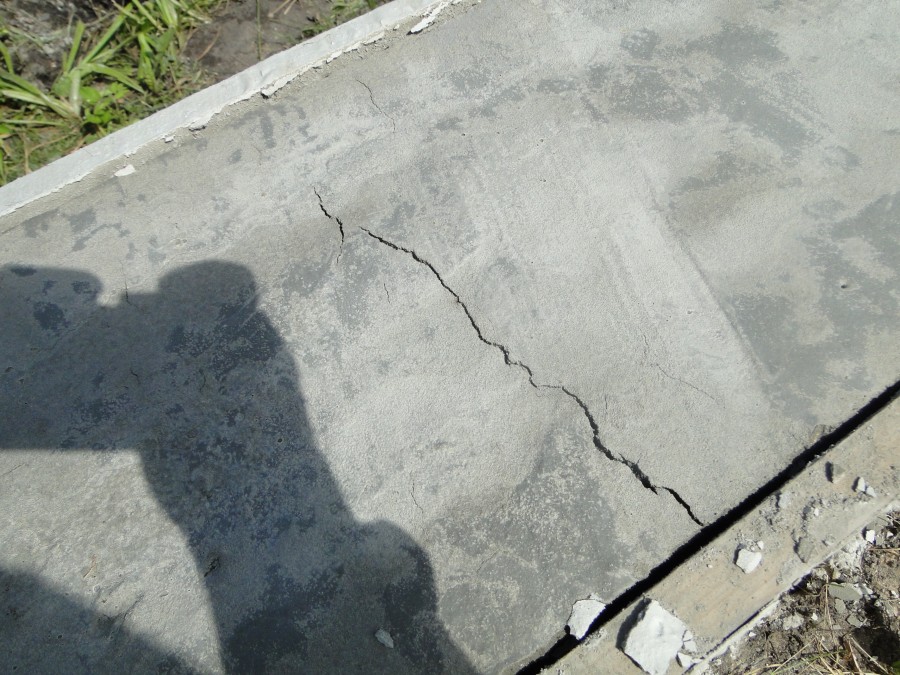

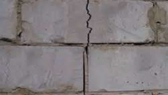

Большая усадочная трещина
Разберем самые распространенные виды разрушений и методы для решения возникших проблем.
Проблема: износ и появление трещин вследствие недостаточной прочности бетона.
Причина: разбавление бетона водой или особые погодные условия (значительные осадки).
Способ решения: для лучшей водонепроницаемости и прочности использовать бетон 20- МПа (и более) при возведении стен и плит фундамента.
Причина: уменьшение размеров блоков фундаментных с целью экономии.
Способ решения:
- точно следовать расчетным показателям толщины стен и блоков (не менее 75мм);
- на сложных участках с высоким уровнем вод этот показатель должен быть увеличен;
- желательно дополнительно укреплять блоки основания на проблемных участках: верхняя часть основания, оконные проемы;
- армирование фундаментной плиты должно выполняться на ½ глубины;
- добавление сети из стекловолокна в цементный раствор: 1 кг. на кубометр бетонной смеси.
Проблема: возникновение сколов и трещин из-за просадки.
Причина: подвижки конструкции в силу несоответствующей несущей способности.
Способ решения:
- использование выравнивающей подсыпки на нестабильных участках;
не выполнять заливку в промерзшую землю; - зимой осуществлять процесс укладки бетона нужно быстро, обеспечив его защиту от воздействия минусовых температур;
- выполнять уход за залитым основанием: увлажнять в случае необходимости;
- проверить соответствие требованиям подсыпки в местах, где коммуникации проходят под основанием.
