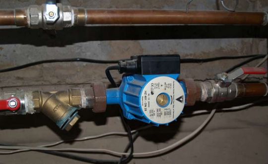

Циркуляционный насос, врезанный в отопительную сеть, обеспечивает принудительную циркуляцию теплоносителя внутри замкнутой системы. Насос, по сути, не поднимает давление внутри системы, он просто гонит воду по замкнутому циклу. Для поднятия давления существуют совершенно другие системы насосов, которые в состоянии поднимать воду на определенную высоту.
Для того чтобы понять, что циркуляционный насос не создает давление, можно привести аналогию с работой воздушного вентилятора. Сколько бы вентилятор не гнал воздух внутри помещения, давление совершенно не повышается.
Вода поступает в циркуляционный насос с одной стороны и под действием вращающейся крыльчатки, выталкивается с другой стороны. Принцип достаточно прост и применяется во многих типах насосов, где движение воды задается движением крыльчатки.
Циркуляционные насосы для систем отопления работают постоянно, если работает отопительная система. Они обеспечивают постоянную циркуляцию теплоносителя. При этом количество теплоносителя в системе остается неизменным.

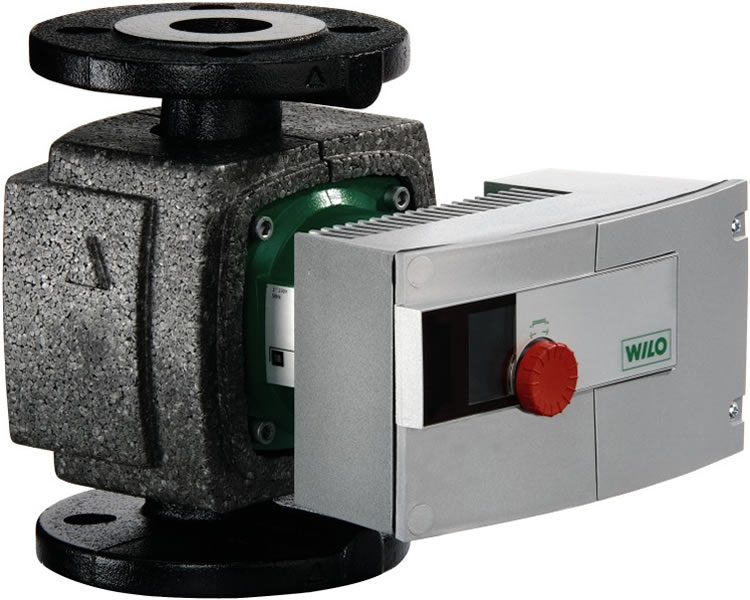

Если не вдаваться в технические тонкости «мокрых» насосов, то коротко суть этих циркуляционных насосов можно охарактеризовать одной фразой: у них крыльчатка, ротор находится в теплоносителе (воде), который насос перекачивает.
Именно насосы «мокрого» типа чаще всего используются в отоплении домов и квартир. Т. е. на тех объектах, где насосу не приходится перекачивать большие объемы теплоносителя. Это достаточно простые устройства, практически не требующие обслуживания. КПД таких насосов находится в пределах 50%. Средний срок службы — 10 лет.
Но следует заметить, что циркуляционные насосы мокрого типа весьма чувствительны к наличию избыточных солей в составе воды. Нет, работать они не перестанут, но срок службы, если вода, условно говоря, соленая, значительно сократится. Не рекомендуют использовать такие циркуляционные насосы и для перекачивания холодной воды. Они достаточно быстро выходят из строя.
В конструкцию циркуляционных насосов с мокрым ротором могут входить регуляторы скорости перекачивания. Только наиболее простые модели не поддерживают регулировок. Регулировки могут быть ручные или автоматические (электронные). Предпочтительнее насосы с регулировкой, а не с постоянной скоростью перекачивания. Это связано с тем, что система отопления, достаточно нестабильная система.
И подбор насоса без регулировки требует учета значительного количества факторов. Регулировка дает возможность подстроиться под параметры работы системы. И в этом отношении циркуляционные насосы с автоматической регулировкой более рациональны.
Рациональность насосов с автоматической регулировкой сводится, прежде всего, к меньшему потреблению электроэнергии, необходимой для достижения нужной температуры внутри отопительной системы. Хотя циркуляционные насосы для систем отопления сами по себе потребляют мало энергии. Их мощность сопоставима с мощностью лампы накаливания.
Преимущество электронной системы регулировки еще и в том, что они не такие шумные, как насосы с ручной регулировкой. Эти насосы обладают быстрой «реакцией» на изменение параметров в тепловой сети. Кроме того, применение насосов, имеющих электронную регулировку, дает возможность не удалять воздух из системы отопления в ручном режиме.

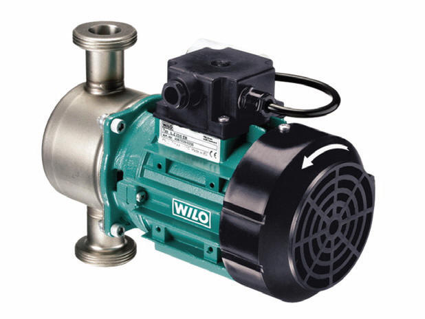

Циркуляционные насосы сухого типа (с сухим ротором) имеют гораздо больший КПД, чем их «мокрые» собратья. Разница составляет почти 25%. Помимо этого они имеют большую мощность.
Все это делает насосы с сухим ротором, применимыми только в тех условиях, где требуется перекачивание больших объемов теплоносителя. Это крупные предприятия, большие помещения и т. д. В бытовых условиях сухие насосы используются крайне редко.
Сухими эти насосы называются из-за того, что вращающаяся часть (ротор) отделена от теплоносителя при помощи системы сальников. Также есть варианты, когда исполнительная часть насоса и двигатель насоса, находятся раздельно и соединяются друг с другом при помощи муфты.
Нужно понимать, что «сухие» циркуляционные насосы для систем отопления более шумные, чем насосы с мокрым ротором. Поэтому для их монтажа требуется помещение с обеспечением хорошей звуковой изоляции.
