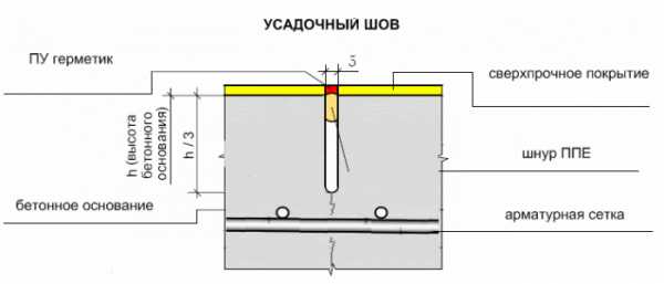

  4. Отсутствие температурных швов. Многократное изменение температуры в течение года приводит к расширению, сжатию, морозному пучению грунта, что увеличивает вероятность разрушения бетонной конструкции. Чтобы этого не происходило, следует расположить в ней температурные швы, которые частично могут компенсировать эти явления. Обычно их располагают через 1,5-2 метра, чтобы распределить появляющиеся колебания, но можно меньше.

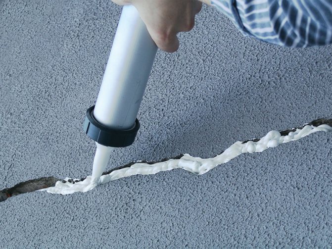

У зданий, которые построены несколько лет назад и прошли стадию естественной первоначальной усадки, заделать пустоты можно с помощью полиуретановых герметиков. По такой же технологии используют и монтажную пену.
  1. Очистить щель от мусора, грязи и пыли, промазать проникающей грунтовкой.
  2. Заполнить все полости герметиком, задувая его с помощью строительного пистолета или выдавливая из тонкого носика тубы.
  3. Сверху закрыть шов декоративной отделкой или бордюром.

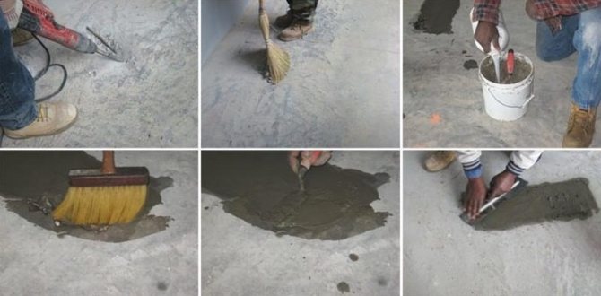

Технология ремонта крупных участков отмостки:
    Перед заливкой требуется проверить состояние гравийно-песчаной подушки, наличие уклона для отведения воды и при необходимости подсыпать и утрамбовать, а также проложить армирующую сетку, собрать опалубку.

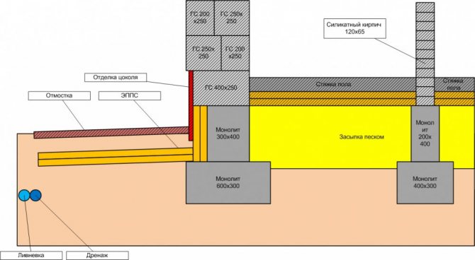

Классическая отмостка имеет конструкцию:
  • уплотненный грунт или подстилающий слой из нерудного материала, примыкающий к цоколю;
  • стяжка бетонная, полоса из водонепроницаемого материала (асфальт) или мощение тротуарной плиткой/брусчаткой с поперечным уклоном 3 градуса наружу шириной чуть больше свеса кровельного материала над фасадами.

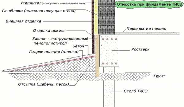

Схема утепленной отмостки.
Чтобы сделать отмостку правильно, нужно иметь хотя бы общее представление о конструкции и технологии изготовления фундамента и учесть нижеприведенные рекомендации.

  • отсутствие утеплителя – особенно актуально для жилищ временной и сезонной эксплуатации, домов с перекрытием по лагам, так как прилежащие к бетонным конструкциям почвы промерзают и вспучиваются.

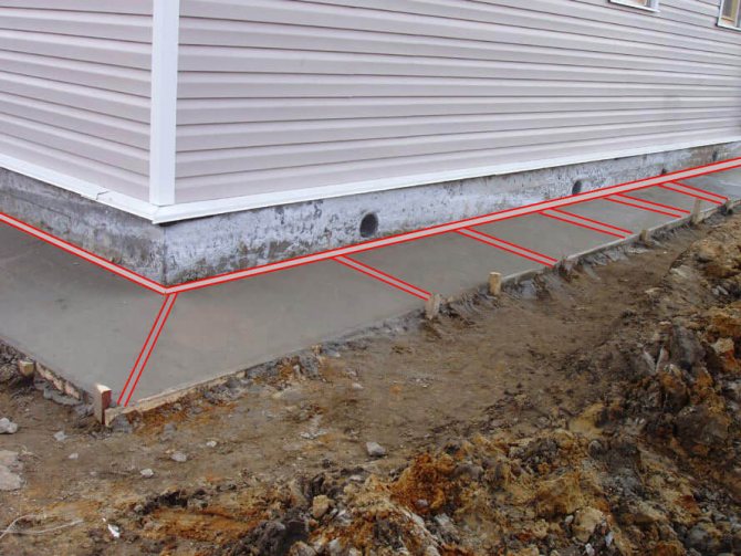

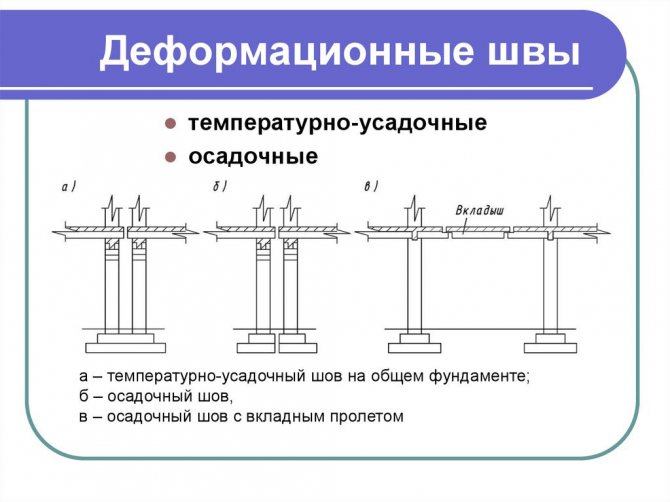

Для предотвращения разрушений между строением и отмосткой делается специальный деформационный шов на всю глубину фундамента, он обеспечивает свободную усадку конструкции. Правильные пропорции и поперечное армирование металлической сеткой добавляют прочности бетонному слою.

Технология обустройства предусматривает обязательное создание:
  1. Небольшого уклона 3-10 градусов в противоположную от дома сторону. Бетонный слой нужно наклонить на 3-5 градусов, а для булыжника или щебня требуется угол 5-10 градусов.
  2. Укладку бетонного желоба или распиленной вдоль трубы по внешнему краю отмостки для стока воды.

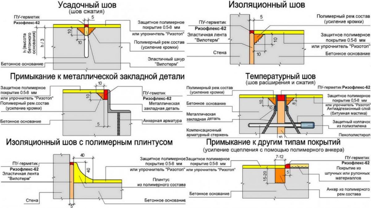

  3. По краю, прилегающему к стене дома – компенсационного (температурного) шва толщиной 1-2 см из демпферной ленты, сложенного вдвое рубероида, герметика, песка, битума, вспененного целлофана или монтажной пены.
  4. При выводе гидроизоляции цоколя дома по уровню отмостки глухое соединение неприемлемо, иначе не избежать при последующей усадке осыпания материала отделки.

  1. Вокруг дома вырыть ров глубиной 30-50 см и обработать его поверхность гербицидом, уничтожающим корни сорняков.
  2. По внешнему краю канавы смонтировать бордюр или съемную опалубку.
  3. Засыпать в траншею на 15-20 см выравнивающий дренаж: щебень, гравийный камень, глину, песок или гарцовку, плотно утрамбовать трамбовочной машиной.
  4. Уложить декорирующий влагонепроницаемый и водостойкий материал: глину, бетон, мелкий булыжник, тротуарные плиты или асфальт.

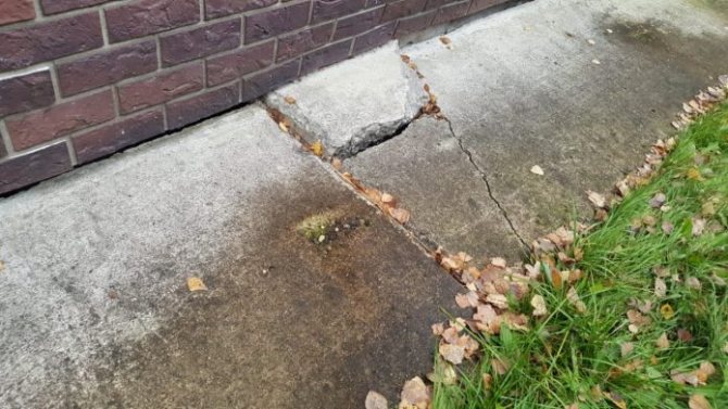

Отмостка отходит от кирпичного цоколя
Каждую весну обнаруживаю, что бетонная отмостка все дальше отходит от цоколя. Причём, от замерзающей воды, которая распирает эту щель, страдает и сама кирпичная кладка цоколя (кирпич отходит слоями) и, возможно, сам фундамент. Как можно исправить ситуацию?
Ответ: Очень мало информации в вопросе. Ваша отмостка отходит от цоколя сразу по всему периметру дома или с какой то одной стороны? И естественно главный вопрос к вам, как вы делали отмостку, понятно из вопроса что о, а какой пирог самой отмостки?
Если просто выкопали траншею и пусть даже выполнена подушка , а слой бетона уложен просто на ней , то конечно он будет ездить по ней так как ему ничто не мешает это делать.
А если отмостка была выполнена бетоном, да еще армирована металлической сеткой и с установкой температурных швов, то такая конструкция никуда от цоколя не уедет.
По вашему случаю, прежде чем приступить к заделыванию щелей , надо разобраться с причинами их появления . Наверное прежде всего вам предстоит выполнить большой объем работ по укреплению грунта с внешней стороны фундамента и отмостки.
Если отмостка выполнена правильно , никогда не возникнет щель между цоколем и отмосткой. А если и будет проникать , то обязательно должна уходить вниз через песчано-гравийную подушку и по установленной гидроизоляции отводиться в сторону и от дома и от отмостки.
По укреплению грунта я поднял вопрос по причине того,что вы не рассказали как строился фундамент вашего дома. Если применяли обратную засыпку траншеи , то вероятнее всего со временем этот грунт начал уплотняться, оседать вот отмостка и поползла от фундамента, а вода замерзая помогает ей разрушаться дальше.
Если подошва отмостки у вас выполнена правильно, а трещина все таки появилась , то можно ее исправить несколькими методами.
В обычный песчано-цементный раствор добавляем жидкое стекло или клей, применяемый для наружных работ по укладке облицовочной плитки ,и заливаем трещину . Можно применить готовые однокомпонентные пулиретановые герметики, эмфимастику, гермафлекс 147 или Sikaflekx Construktion.
Если щель превышает уже размер в несколько сантиметров ,то тут выход только один убирать отмостку, восстанавливать подстилающий пирог , армировать и заливать ее по новой.
И несколько пожеланий , поскольку у вас начал разрушаться кирпичный цоколь вам придется его защитить от влаги .Сначала установите на него слой пенопласта , пенополистирола толщиной 20 мм, а потом сетку серпянку и штукатурку, такой слой с утеплителем защитит кирпич цоколя от дальнейшего разрушения и не пропустит воду .
