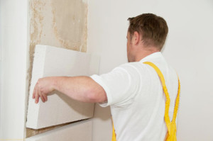

1. Пенопласт. Самый популярный материал для теплоизоляции стен изнутри, используемый в течении долгих лет. Имеет различную плотность и толщину, что позволяет применять его не только для стен и крыш, но и полов. На сегодняшний день лучшим вариантом считается эструдированный пенополистирол. Благодаря высокой плотности он имеет отличные теплоизоляционные свойства.
Главными положительными качествами пенопласта являются длительный срок службы и возможность собственноручного монтажа. Помимо сохранения тепла он хорошо поглощает различные шумы. Привлекает и относительно низкая стоимость. Негатив кроется в низкой прочности. Также пенопласт нуждается в дальнейшей отделке, что повлечёт за собой дополнительные затраты. Справедливости ради стоит сказать, что это является недостатком большинства утеплителей.

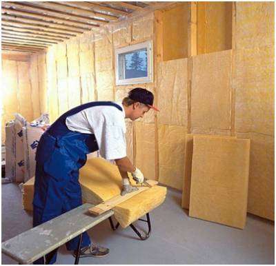

2. Минеральная вата. Если в дизайне помещения предусмотрены гипсокартонные конструкции, то минеральная вата является вполне оправданным вариантом. Чтобы результат не разочаровал следует учесть один немаловажный момент: не стоит пренебрегать пароизоляцией, потому что вата может потянуть влагу снаружи. Это чревато не только сыростью в помещении, но и развитием плесени и грибка. Чтобы избежать проблем выбирайте минвату с высоким коэффициентом теплового сопротивления.

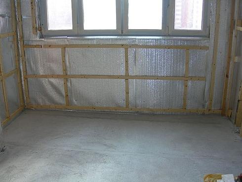

4. Фольгированная теплоизоляция. Представляет собой вспененный теплоизоляционный материал со слоем алюминиевой фольги. Помимо сохранения тепла обеспечивает хорошую гидроизоляцию. Недостатком является то, что фольгированный материал необходимо закреплять на обрешётку, а затем обшивать гипсокартоном. Это не только существенно увеличивает стоимость работы, но и влияет на габариты помещения.
