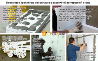

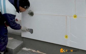

Для того, чтобы утеплить стены изнутри, нужно хорошо подготовить к этому поверхность. Сначала ее обрабатывают антисептической пропиткой, высушивают. Затем устанавливают гидробарьер из пленки. Листы «сажают» на клей, начиная снизу. Между листами не должно быть зазора. Если где-то он образовался, то его нужно закрыть пенным изолятором из баллончика. Когда клей высохнет, пенопластовые листы укрепляют дюбелями с расширенной пластиковой или дюралевой насадкой. Забивку выполняют в шахматном порядке. Утеплитель накрывают пароизоляционной пленкой хорошего качества. Конечный этап – отделочный. Изоляцию можно закрыть влагостойкими гипсокартонными плитами , ОСБ, а затем – отделочным материалом. С пенополистирольными утеплителем внутреннее утепление становиться таким же эффективным, как и наружное.

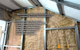

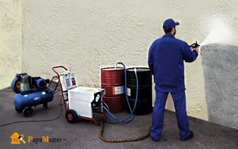

Если не найдено альтернативное решение по наружному утеплению, то утеплить стены кирпичного дома изнутри можно пенополиуретаном (ППУ). Он не пропускает влагу и не намокает сам. Его применение не требует параллельной гидроизоляции. Для него не нужна дополнительная обрешетка, клеящий состав. Этот материал легко распыляется на стену. Благодаря особенному двухкомпонентному составу, он быстро затвердевает на стене, не образовывая зазоров, в которые мог бы попасть конденсат. Стену, обработанную ППУ, зашивают гипсокартонными листами, пластиком или другим материалом. Но и этот изолятор имеет свой минус: высокую стоимость.
