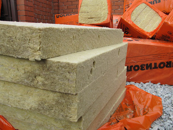

В отличие от ваты для внутренних работ фасадная минеральная вата более плотная и гидрофобная (отталкивает воду). Минеральная вата для утепления снаружи деревянного, кирпичного и другого дома выпускается исключительно в форме плит габаритами типов 0,6х1,2 м и 0,5х1 м. Толщина материала может составлять 5, 10, 15 см. Самая популярный тип – 10-сантиметровые плиты минваты.
Минвата выпускается в трёх разновидностях:
-базальтовая;
-стекловолоконная;
-шлаковая.
При этом базальтовая стекловата, по причине своей рекордно низкой теплопроводности, считается наилучшим вариантом для утепления снаружи деревянного дома.

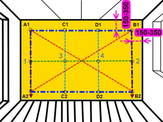

Прежде чем начинать утепление, стоит при помощи провесов обозначить границы зон. Провесы – прочные капроновые шнуры, протягиваемые между штырями арматуры (эти штыри затем необходимо устранить, поэтому не стоит вбивать их слишком крепко), фиксируемые в обозначенной точке в вертикальном, горизонтальном положении и по диагонали.
После того как провесы будут установлены, становится гораздо легче оценивать стенную геометрию. Провесы нужно крепить так, чтобы они отступали хотя бы на 1 см от минваты. После того как стена размечена, можно приступать к монтажу направляющих профилей.

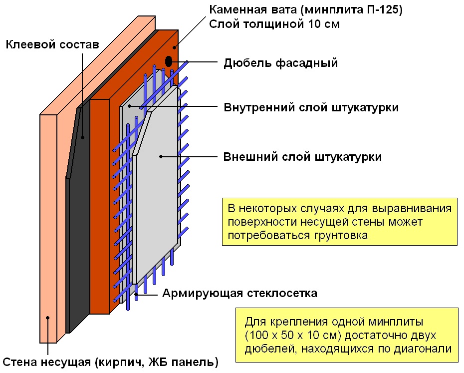

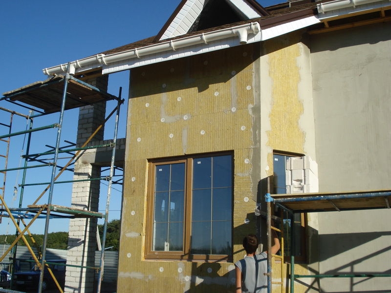

Прежде всего, стоит вмонтировать в стену цокольный профиль либо планку, которая будет опорной направляющей для первого ряда утепляющего материала, кроме того, она будет контролировать зазор между нижним рядом минваты и стеной, а также предохранять минвату от проникания грызунов и вредителей. Немаловажно также то, что профили защищают слой штукатурки от механической деформации и плотно состыковывают штукатурку с деформационными швами.

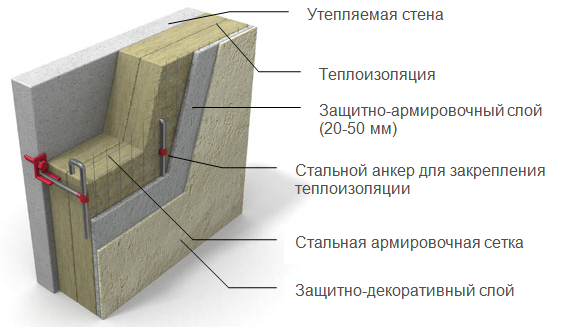

Утепление фасада производится при помощи минваты с плотностью в 140 кг/м². Фиксация минваты на несущие стены фасада производится при помощи забивных дюбелей или специального клея.
После этого под профиль прямо на минвату стоит приделать полосу армирующей сетки (ширина от 25 до 35 см). После того как на минеральную вату будет приклеена арматура, нижний край этой сетки можно будет завернуть на профиль, что полностью изолирует и сделает монолитным утеплитель. Арматурная строительная сетка крепится к минвате при помощи клееармирующей штукатурки.
