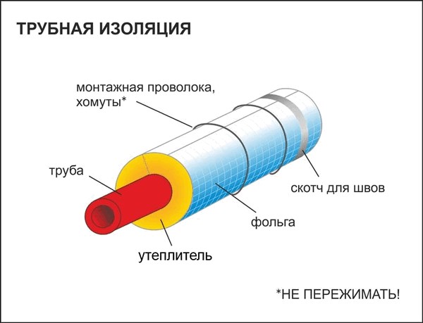

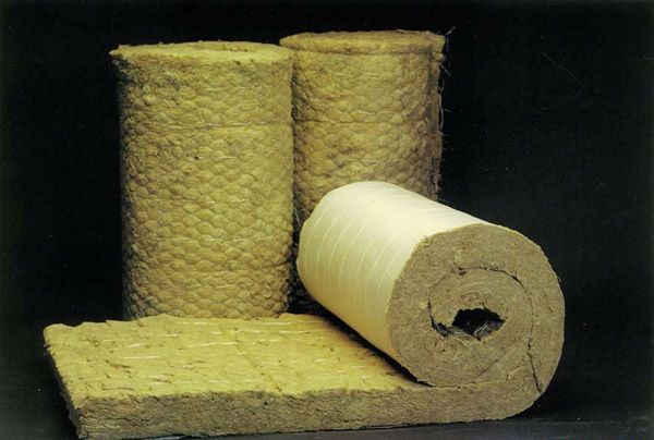

1.крыть трубы сплошным слоем минеральной (базальтовой, каменной, шлаковой, стеклянной) ваты.
2.Зафиксировать утеплитель шелковой нитью.
3.Укрыть минвату слоем гидроизоляции (чаще всего используется рубероид).
4.Стянуть слой рубероида проволокой.
5.Дополнительно закрыть теплоизоляцию стеклотканью, зафиксированной специальным скотчем.

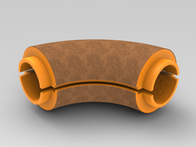

Пенополиуретан помещают между внешним и внутренним каркасом, а в процессе монтажа стыки изолируют с помощью специальной пены. Пенопластовый утеплитель представляет собой оболочку, состоящую из двух частей – «скорлупок», которые снабжены соединением типа «шип-паз».

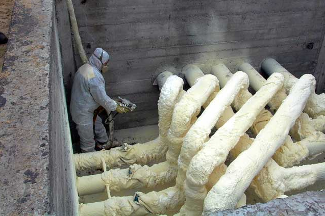

А вот для работы с пенополиуретаном понадобится специальное распылительное оборудование, укомплектованное 4-хатмосферным компрессором. Выполненная этим методом изоляция для труб отопления требует профессиональных навыков и комплекта защитной одежды.

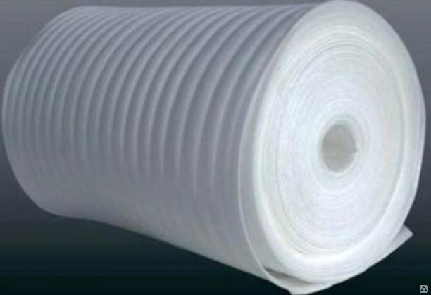

Хорошо подходит для утепления внутри дома вспененный пенополиэтилен.
Этот материал:
-при низкой теплопроводности занимает совсем немного места;
-прост и удобен в монтаже;
-производится для трубопроводов различного диаметра.
Утеплитель представляет собой полый цилиндр, вдоль которого сделан технологический надрез. Пенополиэтилен нужно разорвать или разрезать по этой линии, а затем надеть на трубу. При этом необходимо укладывать элементы утеплителя встык, чтобы не оставалось зазоров, срезы фиксируют скотчем.
