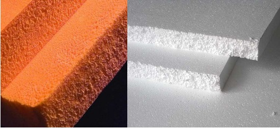

Практика показала, что металлические двери лучше утеплять своими руками материалами на основе пенополистирола:
-Пенопластом (обычный пенополистирол).
-Пеноплексом (экструдированный пенополистирол).
Пенопласт наделён хорошими теплоизоляционными и шумопонижающими свойствами. Он достаточно влагостоек, не сползает при вертикальном расположении. Лёгкий вес и простота эксплуатации способствуют его установкесвоими руками. Утепление пенопластом обойдётся не дорого, так как материал имеет бюджетную стоимость.
Пеноплекс обладает превосходным коэффициентом теплопроводности, нулевым водопоглощением, отличными пароизоляционными и ветрозащитными характеристиками. Утеплённая им дверь может прослужить полвека.

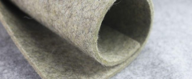

Из натуральных материалов для утепления входной деревянной двери идеально подойдёт простой войлок. Он не пропускает тепло и шум, совершенно не горюч, эксплуатируется в течение десятков лет без утраты своих теплоизоляционных свойств. В его состав входит только натуральное волокно, поэтому он безопасен в работе. Войлок найдётся в каждом доме, а если нет, его легко можно заменить старым одеялом.

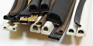

Шаг 1. Щели и зазоры, через которые приличный объём холодного воздуха проникает в жилище, образуются из-за не плотного прилегания двери. Поэтому, в первую очередь, нужно произвести утепление именно таких участков.
Сделать это своими руками очень просто. Достаточно приобрести в магазине самоклеющийся резиновый уплотнитель, и приклеить его по периметру дверной коробки. Если зазоры большие, можно устанавливать такую ленту ещё и на дверное полотно.
Шаг 2. Чтобы не ошибиться в метраже, нужно сделать следующие замеры:
-Полного периметра дверной коробки с прибавкой 10 см. Если планируется оклеивание двери нужно прибавить и её периметр.
-Толщины люфта (промежутка прилегания дверного полотна к дверной коробке).
-Ширину фальцев (участков, где дверь приходит в соприкосновение с дверной коробкой).
 Шаг 3. Уплотнители различаются по назначению. Они производятся индивидуально как для деревянных, так и для металлических дверей. Разница между ними не существенная, тем не менее, они не являются взаимозаменяемыми.
Важно. Самоклеющийся уплотнитель замеряется по толщине в сжатом виде и сопоставляется с толщиной зазоров.
Шаг 4. Сам процесс приклеивания резиновой ленты своими руками очень прост. Её поэтапно разрезают по длине всех сторон дверной коробки. Саму дверь очищают от грязи и обезжиривают.
Шаг 5. С тыльной стороны убирают слой защитной бумаги и ровно прижимают отрезки ленты к фальцам. Такое утепление достаточно эффективно, и если приобрести качественный самоклеющийся уплотнитель, он сможет прослужить несколько лет.
