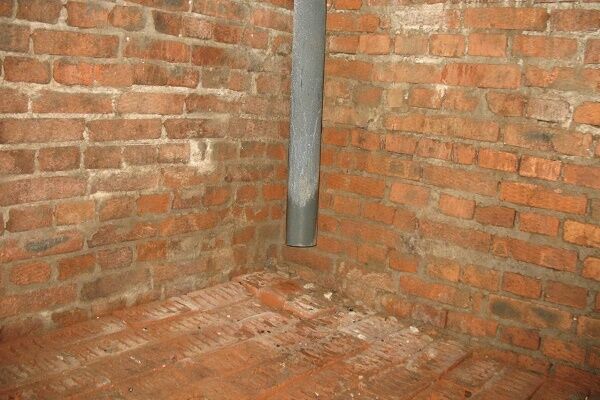

Вытяжная труба устанавливается в одном из углов подвала. Ее нижний конец должен находиться возле самого потолка (примерно 1.5 м от пола погреба), чтобы весь теплый воздух, направляющийся в верхнюю часть помещения, полностью выводился наружу.

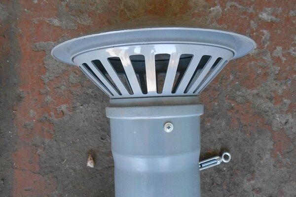

Выводное отверстие закрывается мелкой сеткой. Но лучше всего на оголовок трубы установить вентиляционный дефлектор, вокруг которого создается искусственное разряжение, что способствует увеличению тяги.

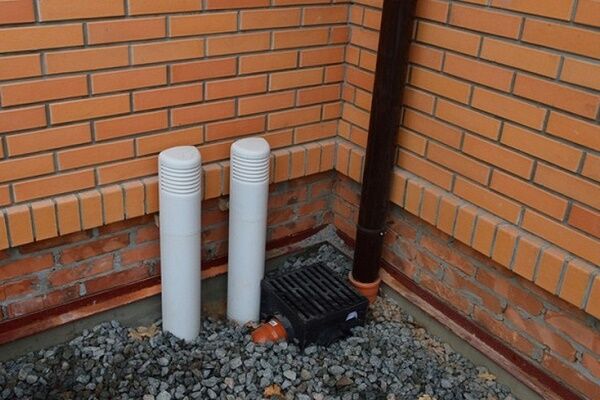

Часто при обустройстве подвала под жилым домом, приточный воздуховод выводят через подвальное перекрытие в отверстие, проделанное в наружной стене строения.

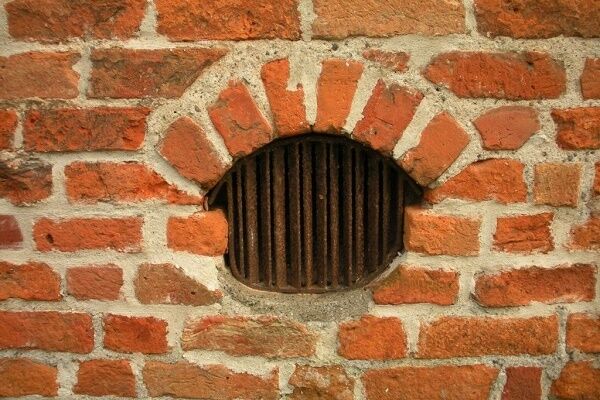

Снаружи на приточный патрубок надевается решетка, которая предотвращает попадание в отверстие пыли и мусора и не позволяет пробраться в погреб грызунам.

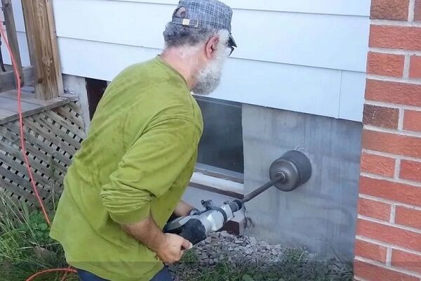

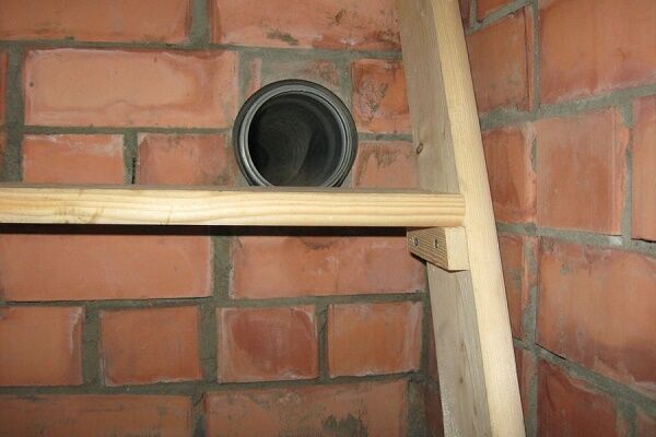

Если монтаж вентиляции осуществляется в отдельно стоящий погреб, то в его потолке проделывается отверстие, куда выводится вытяжная труба. Она укрепляется внутри и снаружи помещения в соответствии с рекомендациями, приведенными выше.
При обустройстве вентиляции погреба, находящегося под жилым домом, вытяжной воздуховод необходимо устанавливать в месте, где проходит общедомовой вентиляционный канал, выходящий на крышу здания.
С противоположной стороны подвала в потолке или в верхней части стены проделывается отверстие для установки приточного патрубка. В отдельно стоящем погребе труба выводится на крышу ниже уровня вытяжного канала.
В погребе под жилым домом вывод делается в наружную стену строения. Внутри подвала труба опускается на расстояние 30-50 см от пола.
После монтажа приточного и вытяжного воздуховодов, необходимо закрыть их наружные отверстия, а внутри труб установить заслонки. В выходном канале даже при утеплении в сильные морозы может скапливаться конденсат, поэтому в нижней части трубы рекомендуется установить кран для слива воды.

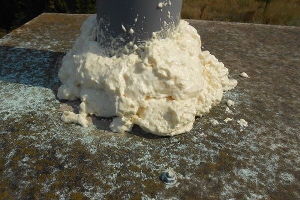

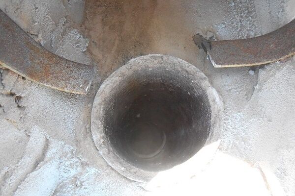

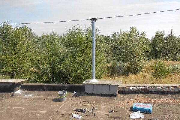

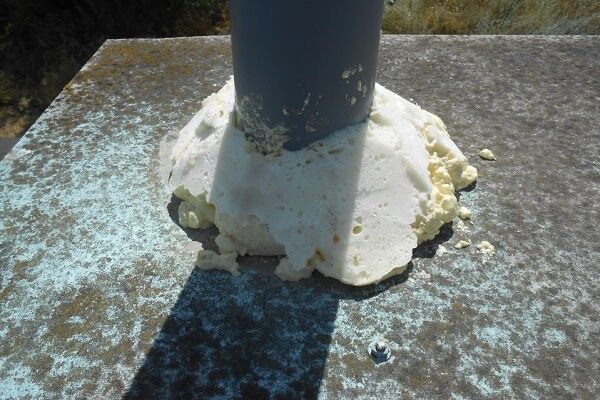

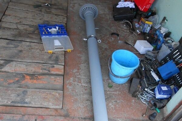

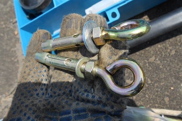

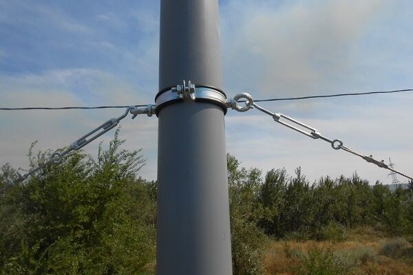

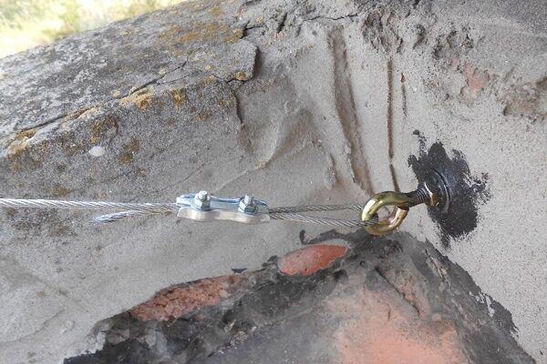

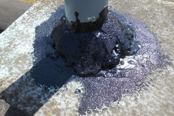

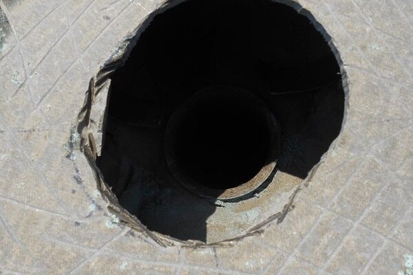

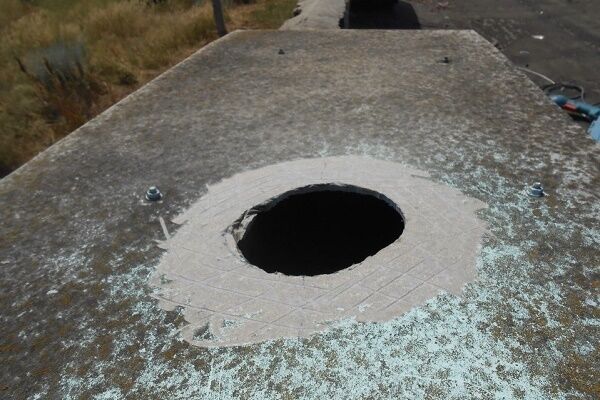

Фото-руководство по установке вытяжной трубы

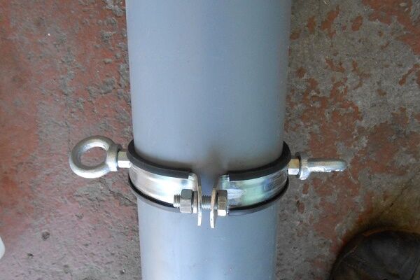

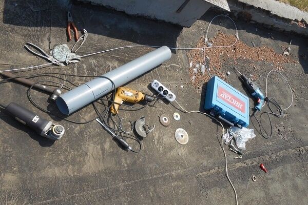

Рассмотрим реализованный на практике вариант усиления вентиляции погреба посредством установки высокой вытяжной трубы.
Согласно выполненным ранее расчетам такое решение увеличит вытяжку, к тому же позволит выйти из зоны ветрового подпора, создаваемого соседними постройками и деревьями. По задумке труба устанавливается на вентиляционный короб:

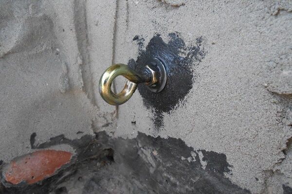

Высокая труба будет укреплена растяжками, которые помогут ей противостоять порывистым ветрам:
Домашний умелец, разработавший и воплотивший в жизнь эту идею, на приточное отверстие в качестве дополнения поставил вентилятор. Таким способом он улучшил воздухообмен, благодаря чему быстро избавляется от влаги в подтапливаемом в паводковый период погребе.

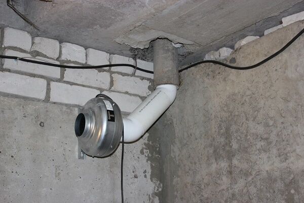

Комбинированная вентиляция обустраивается так же, как и естественная: при помощи приточной и вытяжной труб.

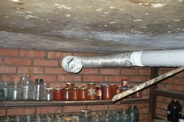

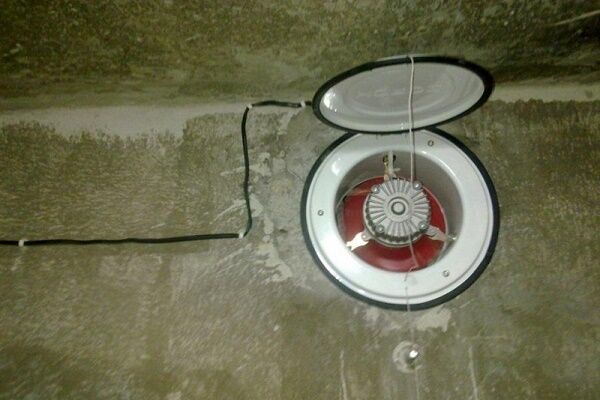

Дополнительно в вытяжной канал монтируется вентилятор, который способствует быстрому выдуванию из погреба застоявшегося воздуха, вместо которого в подвал поступает чистый уличный воздух.
В больших помещениях прибор также устанавливается в приточном воздуховоде. В подвалах небольшой площади ставить вентилятор на входной канал для постоянной работы экономически нецелесообразно, поскольку будет большой расход электроэнергии.
При помощи вентилятора, установленного в отверстие приточного воздуховода, можно быстро осушить помещение, если естественная вентиляция плохо справляется с этой задачей.
Для обустройства комбинированной системы используются вентиляторы мощностью до 100 Вт. Для установки подходят канальные и осевые устройства. Первые удобны тем, что они отличаются экономной работой и не требуют больших энергозатрат. Их можно установить в любом месте воздуховода.
Среди канальных вентиляторов самыми эффективными являются приборы с амплитудным двигателем.
Осевые вентиляторы обеспечивают более мощный воздушный поток, но и энергии им требуется значительно больше. При установке приборов этого типа, рекомендуется в трубу также монтировать обратный клапан, перекрывающий поступление в помещение холодного воздуха.

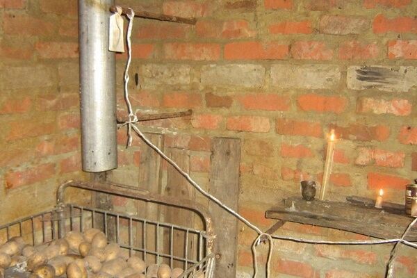

Еще один старый метод, которым пользовались еще наши бабушки: поставить зажженную свечу возле вытяжной трубы. Пламя создает в воздуховоде сильную тягу, за счет чего ускоряется циркуляция воздушного потока.
Этот способ работает только в небольшом погребе, и даже при этом условии на просушку помещения уйдет несколько дней.
