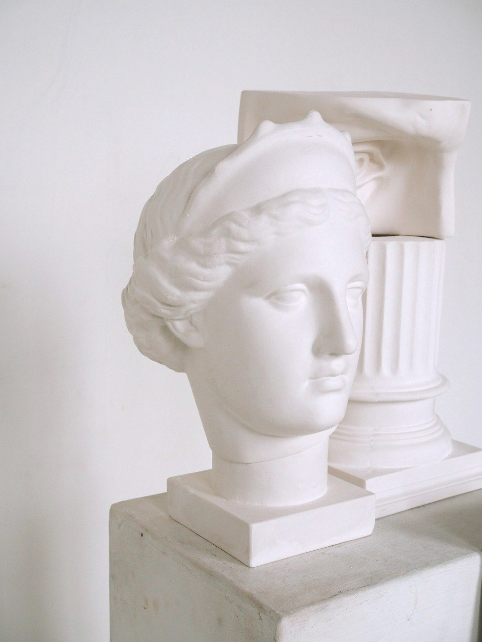

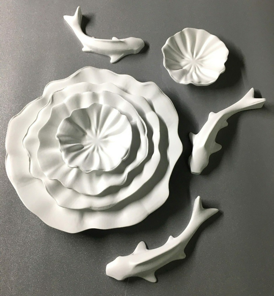

Скульптурно-литьевая смесь – предназначена для изготовления декоративных элементов повышенной сложности, скульптур и объемных 3D-панелей. Время схватывания от 10 до 30 минут, в зависимости от количества воды для затворения (0,22-0,32 л/кг). Прочность изделий после окончательного высыхания 35 МПа. Наличие специальных добавок в составе способствует минимизации образования пузырьков воздуха при перемешивании раствора, благодаря чему изделия имеют более эстетичный вид и гладкую поверхность.

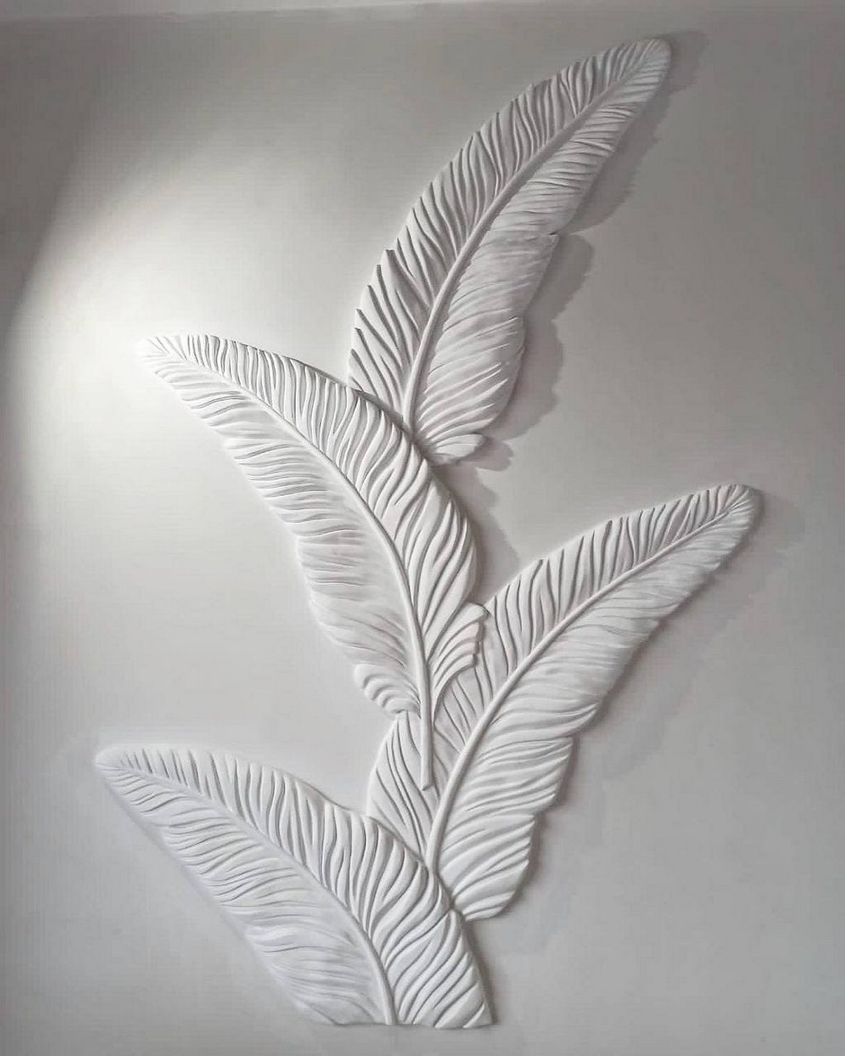

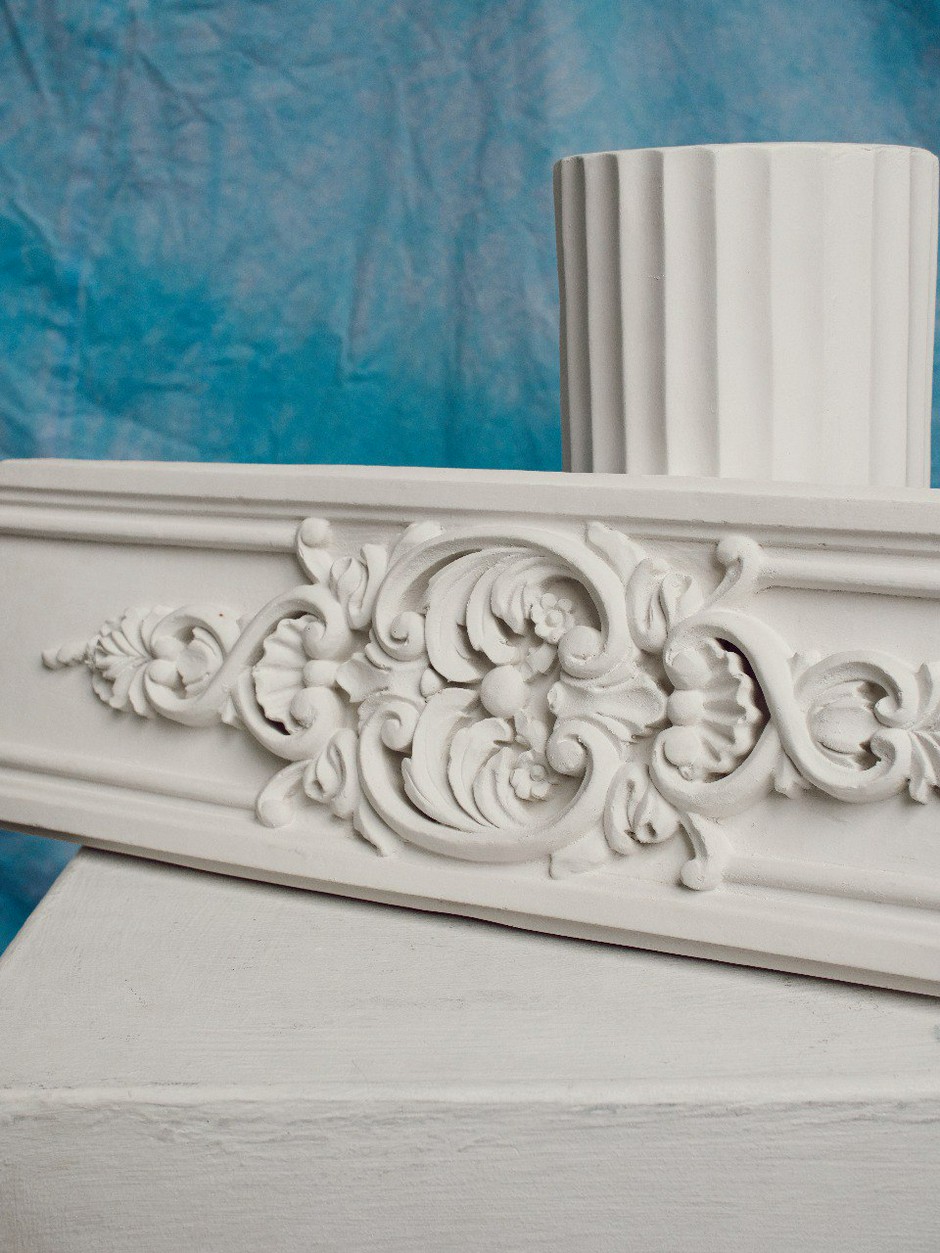

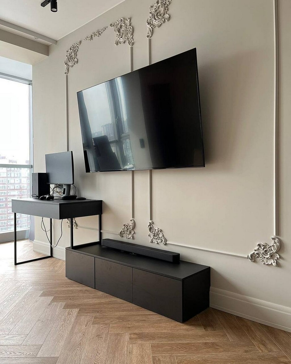

Умный гипс для художественной лепнины – для изготовления, как лепнины, так и барельефов, панно, сложного декора и оформления откосов. У раствора большой разброс по сроку жизнеспособности, от 4,5 до 20 минут (до 0,41 л/кг), что оправдано, так как он подходит и для литья, и для протяжки. Прочность в готовом виде составляет 18 МПа.

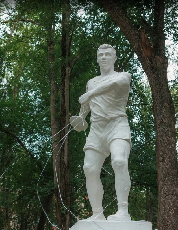

Умный гипс для садовых фигур и декоративного камня – идеально подходит для пустотелого литья методом кручения, время схватывания от 6 до 30 минут (до 0,44 л/кг), прочность в готовом виде 10 МПа.

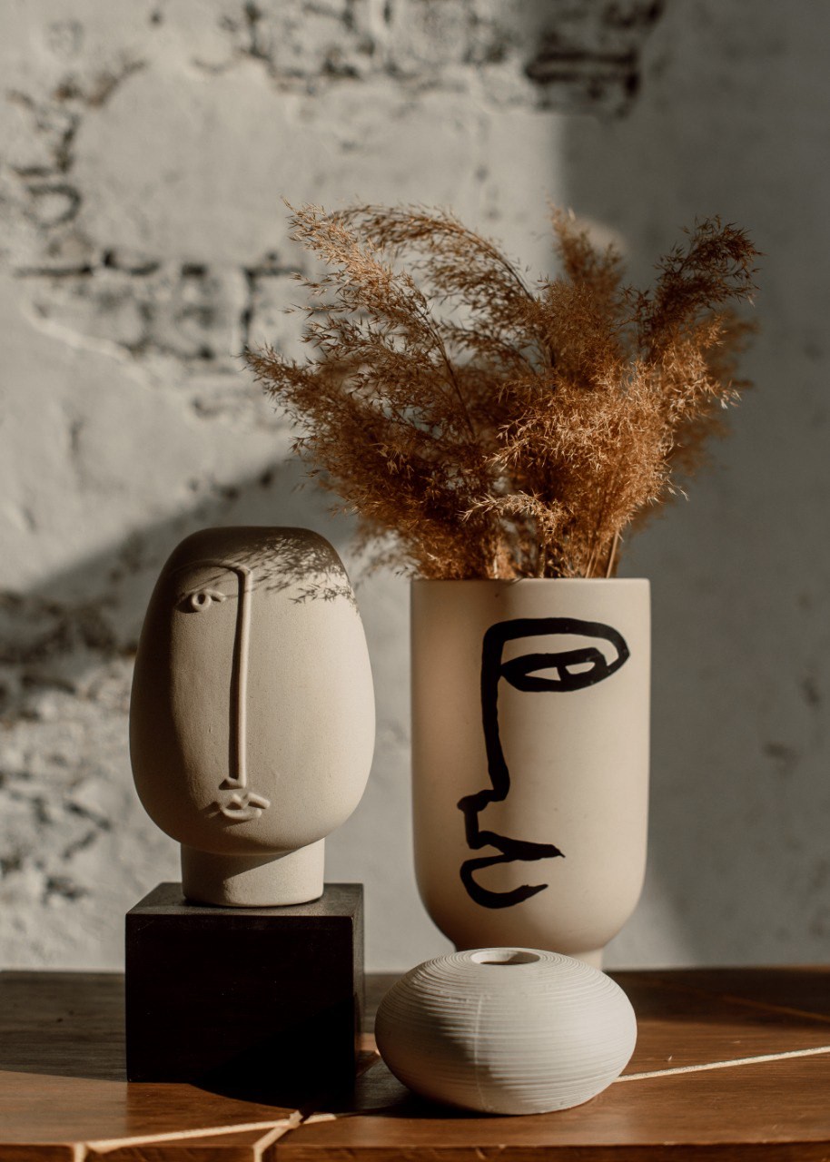

Смесь для производства крупноформатных декоративных элементов влагостойкая – можно использовать при изготовлении архитектурного фасадного декора, кашпо, подсвечников и подобных работ. По прочности превосходит предыдущую смесь – 45 МПа после окончательного высыхания. Схватывается раствор от 15 до 45 минут (0,26-0,3 л/кг). Размеры отливаемых элементов до 1000×200×20-50 мм. Это наиболее влагостойкий, соответственно, и самый морозостойкий материал в линейке умных гипсов, способный выдержать до 150 циклов.

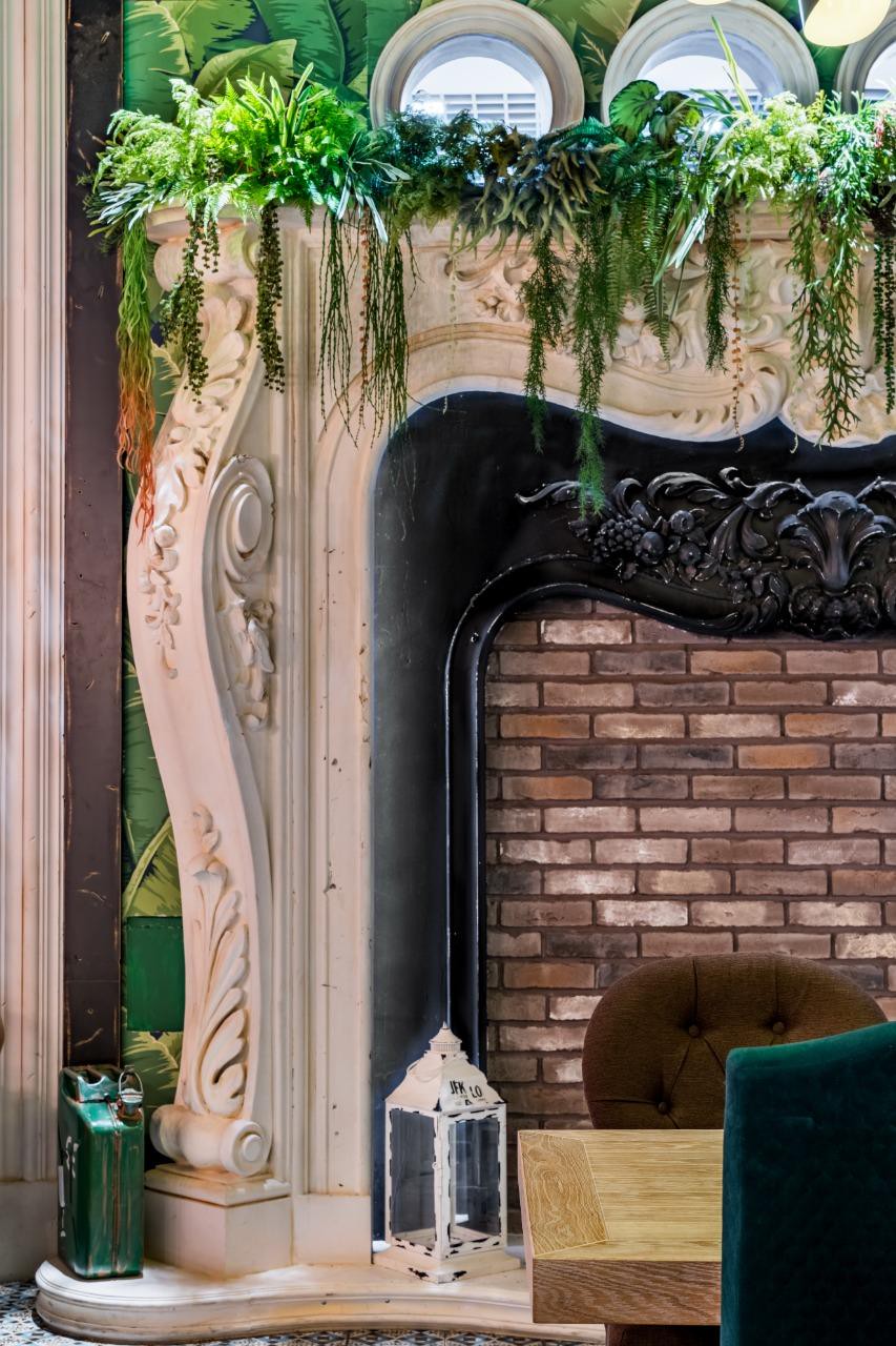

Цементный клей для изделий из умного гипса – обладает высокой адгезией, влагостойкостью и термостойкостью. Может применяться и во влажных зонах, например, при отделке бассейнов, и в горячих, таких, как камины, печи и дымоходы. Ограничением выступают габариты изделий, максимально допустимый размер и вес элемента: 400×150×25 мм, до 1,5 кг. Схватывание раствора в течение 60 минут (0,35-0,45 л/кг), стойкость к сползанию изделий под собственным весом (не более 0,5 мм), прочность 1,0 МПа.
