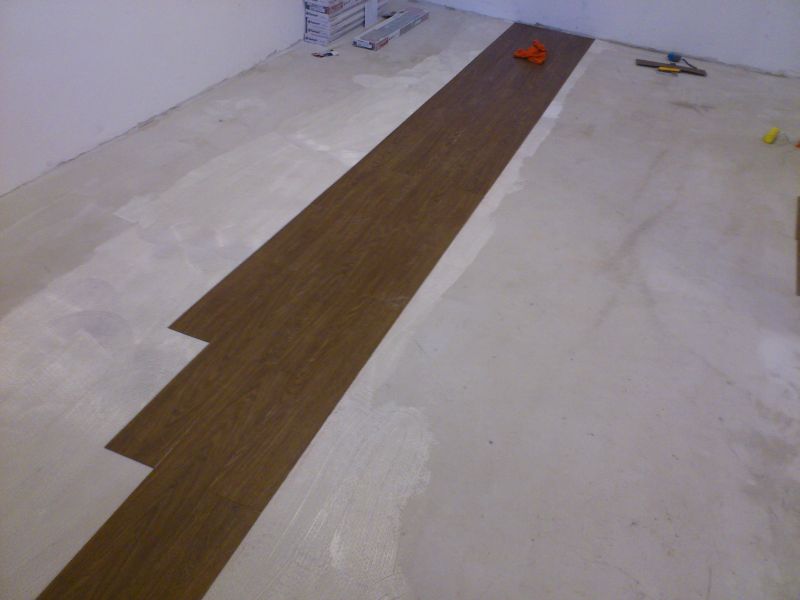

Укладку ПВХ плитки нужно начинать с самого большого помещения, в моем случае это зал. Нужно сделать разметку, а именно отметить середину комнаты и нарисовать прямую линию, вдоль которой будет происходить монтаж. Я использовал отбивочный шнур.6

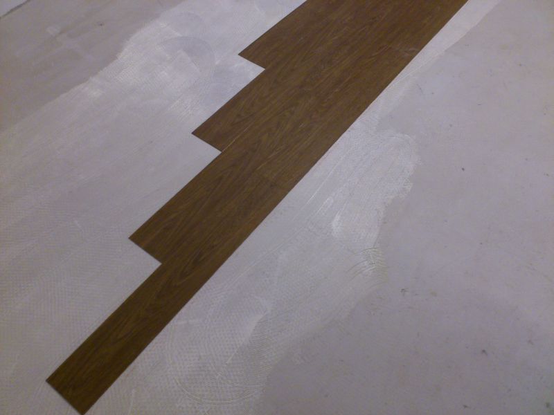

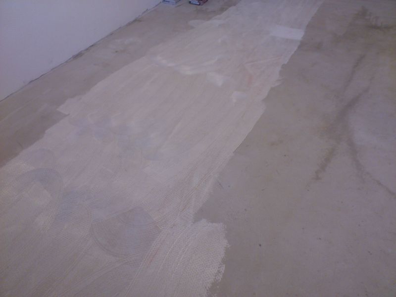

Сначала наносим клей на пол обычным шпателем по одной стороне от линии, а зубчатым разравниваем, для получения равномерного слоя.
Затем начинаем укладку плитки вдоль линии в шахматном порядке (в разбежку, со сдвигом относительно предыдущего ряда), строго вдоль линии. Не допускается даже малейшее отклонение. Следует хорошо прижимать панели к основанию для лучшего приклеивания, для этого нужно с тряпкой в руках проглаживать поверхность каждой плитки после укладки.
Бывает так, что часть клея начинает выдавливаться из швов. Убрать его нужно сразу с помощью влажной тряпочки, иначе потом он засохнет и это будет проблематично сделать.5
Клей в швах плитки

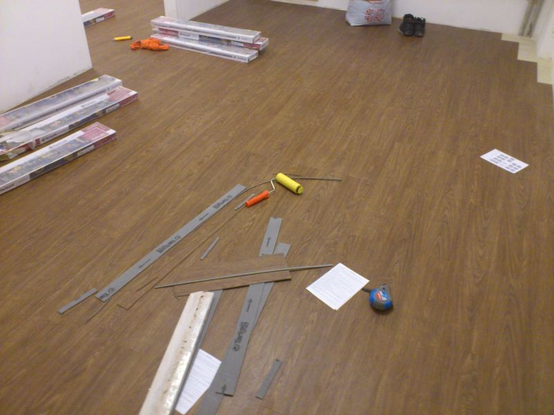

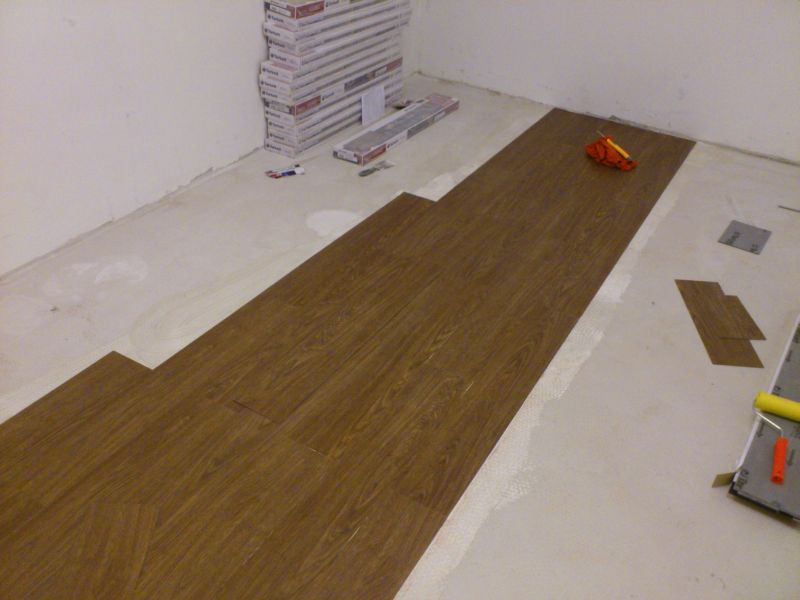

Продолжаем далее укладку плиток вышеописанным образом. В принципе, ничего сложного нет, главное следить за тем, чтобы плитки стыковались одинаково, и не было щелей между ними.

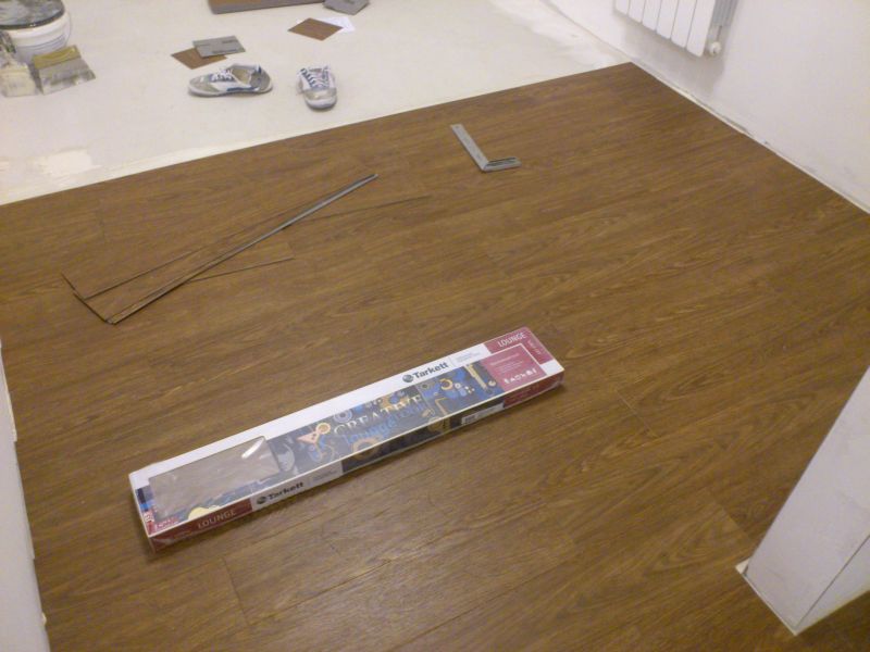

Резать плитку, как я выше и говорил можно обычным канцелярским ножом. Для этого переверните панель, отмерьте нужную длину, возьмите угольник и проведите по линии ножом 1-2 раза, затем сломайте панель в этом месте.
При укладке плитки возле стен их не нужно упирать в стены, лучше оставлять по 0,5-1 см. Это расстояние потом закроется плинтусом.
