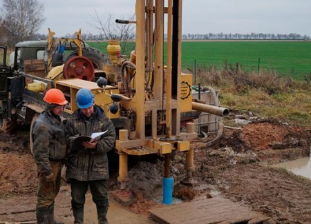

Бурение  скважин на воду  – это трудоемкий процесс, проведение которого следует доверить опытным специалистам. Очень часто в ходе проведения работ бригада сталкивается с рядом трудностей. Рассмотрим их подробнее.

Даже самые опытные специалисты по бурению скважин могут допустить ошибки. Найти компанию, которая предоставит качественный сервис, непросто.
Очень часто работники не справляются с особенностями грунта и выполняют некачественное бурение.
При сотрудничестве с определенной бригадой следует обратить внимание на несколько деталей:
• Наличие карты местности. При ее отсутствии рабочие должны произвести пробные бурения для определения структуры грунта.
• Качество оборудования и материалов. На этом не стоит экономить, так как машины низкого качества могут повредить пласты породы, что приведет к деформации скважины.
Таким образом, процесс бурения скважины может сопровождаться определенными трудностями. При выборе компании для проведения работ необходимо руководствоваться ее опытом и отзывами клиентов. Не стоит экономить на услугах профессиональных бурильщиков, так как повторное бурение скважины потребует значительных вложений денег и времени.
