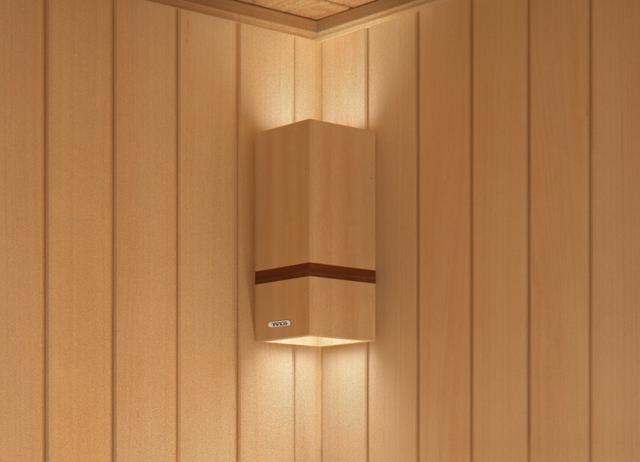

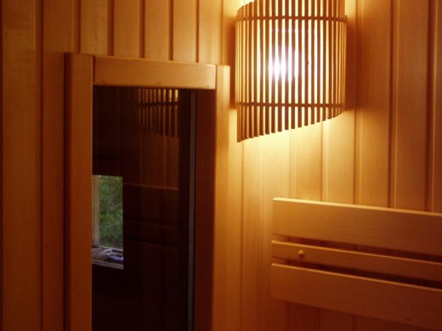

В связи с этим подойдут не любые осветительные приборы, а только влагозащищенные светильники, обладающие высокой герметичностью. При этом любой владелец бани или сауны хочет, чтобы они в то же время были эстетически привлекательными и украшали помещения, а не только освещали их.2 3

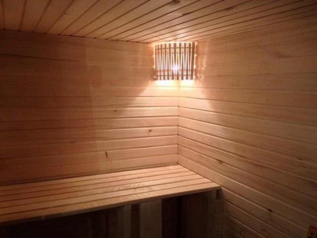

Некоторые варианты светильников также позволяют добиться интересных декоративных эффектов за счет изменения цвета освещения и различных его программ (мигание, постепенное затухание и включение и т.п.). Это делает светильники в парной замечательным элементом декора. Особенно если они обладают привлекательным дизайном.4

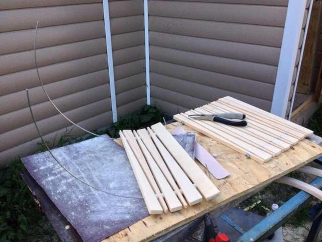

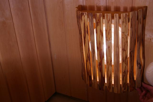

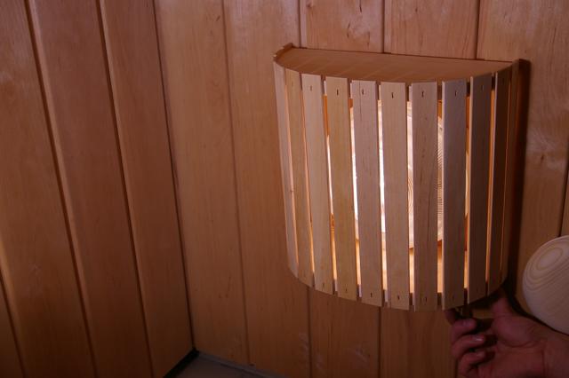

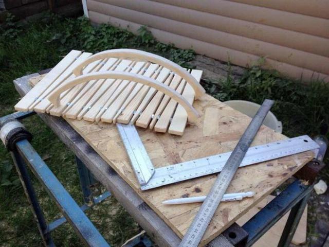

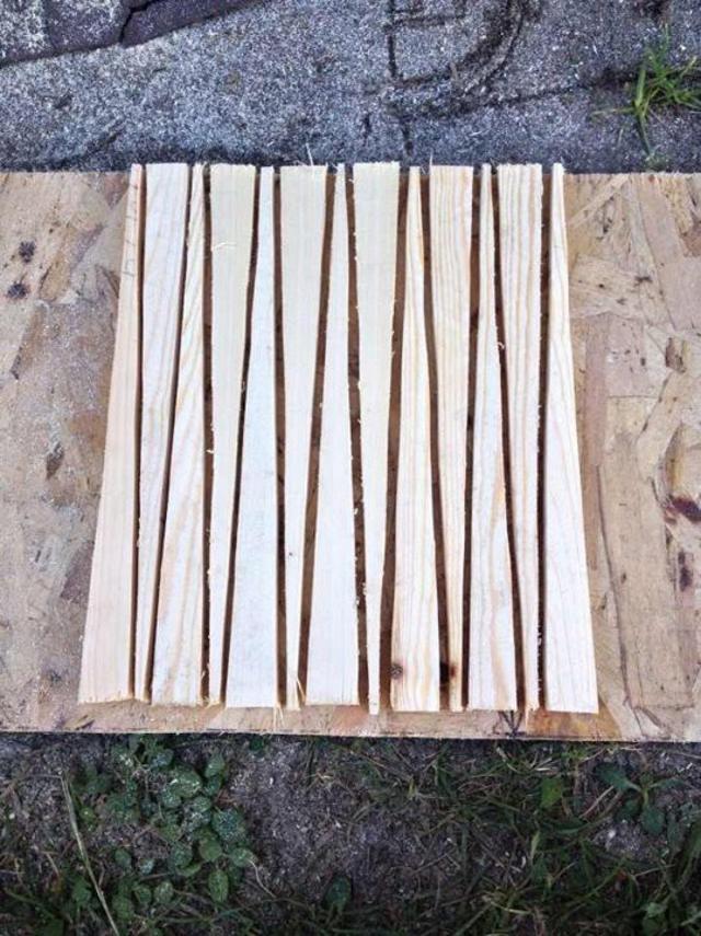

Если вы хотите, чтобы ваши светильники  не только хорошо освещали помещение, но при этом были полностью безопасны, вписывались в интерьер и добавляли ему изюминку, украсьте их решетками. Сделать такую решетку можно самостоятельно, используя отходы от древесины, которой делали отделку стен помещения. Так вы получите действительно цельную и гармоничную картинку. Если же древесины не осталось или вы хотите добавить приятных леченых ароматов в парилке, тогда используйте доски лиственницы или кедра. Можно использовать древесину сосны, но только в том случае, если не будет даже случайного соприкосновения между решеткой и кожей отдыхающего.

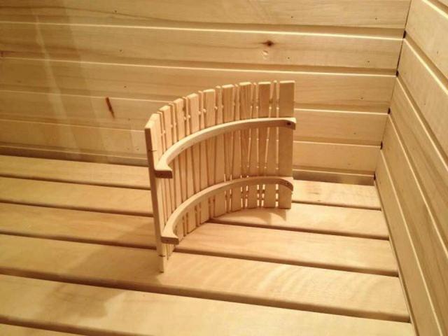

В зависимости от расположения осветительного прибора, меняется форма решетки. Размещенная в углу должна иметь трапециевидную или треугольную форму, а для настенной лучше всего подойдут квадрат или прямоугольник. Полукруглый изгиб позволяет обхватить лампу практически целиком, а не закрывать ее только с одной стороны. Это создаст приятный рассеивающий свет по всей парной, добавив теплоты в ее атмосферу.

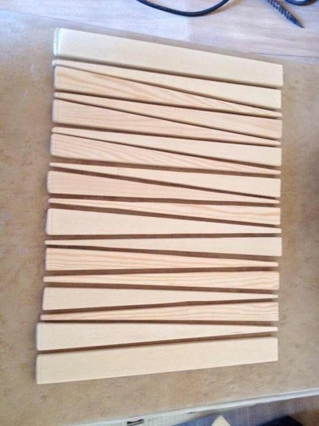

Для решетки вам понадобится несколько деревянных планок для каркаса конструкции и тонкие реечки для ее декорирования. Все детали необходимо отшлифовать, а соединять только с обратной стороны, чтобы отдыхающие даже случайно не соприкоснулись с металлом саморезов. Как вариант, детали решетки можно склеить между собой, но прочность в таком случае будет ниже и срок безремонтной эксплуатации вряд ли вас порадует. Саморезы для крепления – оптимальный вариант при создании решетки в сауну своими руками. На фото ниже еще один вариант оригинально абажура сделанного своими руками.

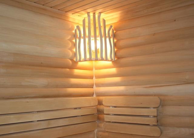

Даже обычные прямые рейки на решетке придают таинственность и мягкость обстановке в парной, но если вы умеете обращаться с инструментами, тогда вам по силам будет создать что-то более интересное и вычурное. Достаточно просто добавить углов, плавных линий или вырезать какую-либо фигурку в рейке, чтобы светильник для сауны и бань стал оригинальным украшением парной. 1
