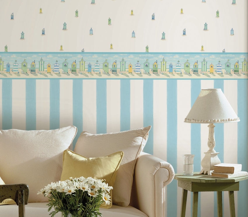

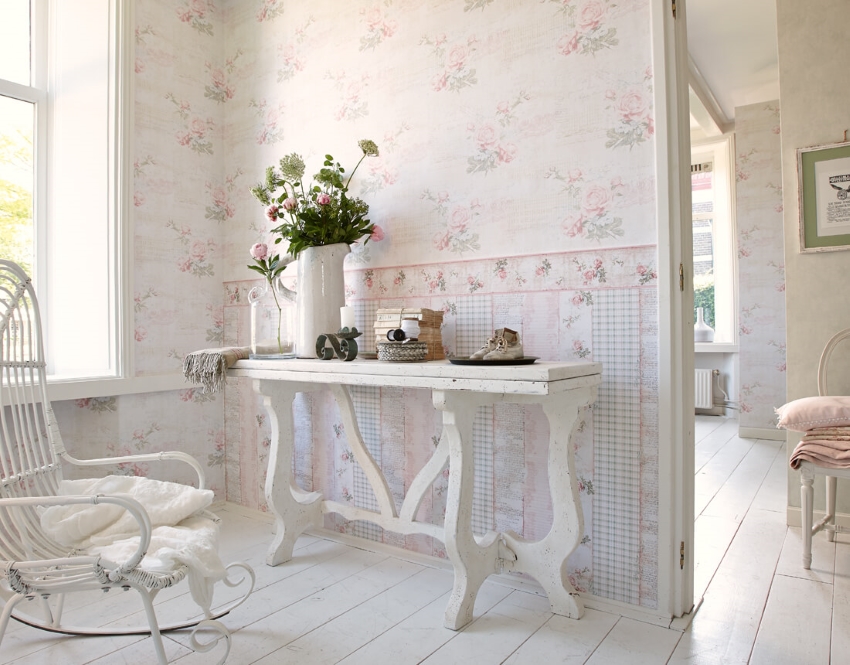

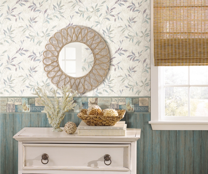

Как правило, фирма-изготовитель предлагает два варианта сочетания: по цвету либо по узору. К примеру, зеленые обои светлых тонов с растительным орнаментом отлично сочетаются с белым или темных тонов зеленым бордюром с таким же рисунком или без. В случае с однотонным покрытием следует остановить свой выбор на фризе схожего оттенка с каким-либо принтом. Такое дополнение обогатит дизайн помещения и сделает его более изысканным и привлекательным.
Полезный совет! В одной коллекции можно встретить обои и бордюрную ленту с разным рисунком. Подобное сочетание может не очень хорошо смотреться в маленьком помещении, слишком перенасыщая внешний вид стен и привлекая к ним излишнее внимание.

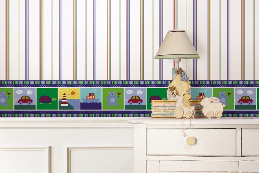

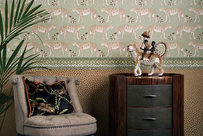

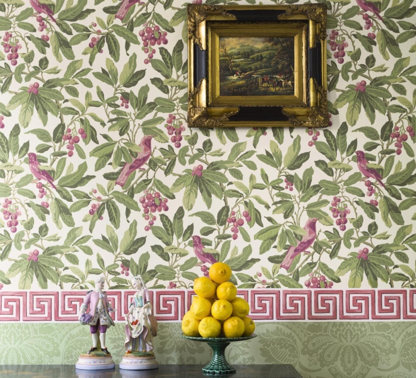

Еще одним вариантом от производителей являются обои и бордюры с одинаковым изображением. Например, первые украшены большими геометрическими фигурами, а окантовка – идентичными по цвету и форме, но меньших размеров. Следует также принимать во внимание, что покрытие стен должно сочетаться не только с фризом, но и другими элементами дизайна.

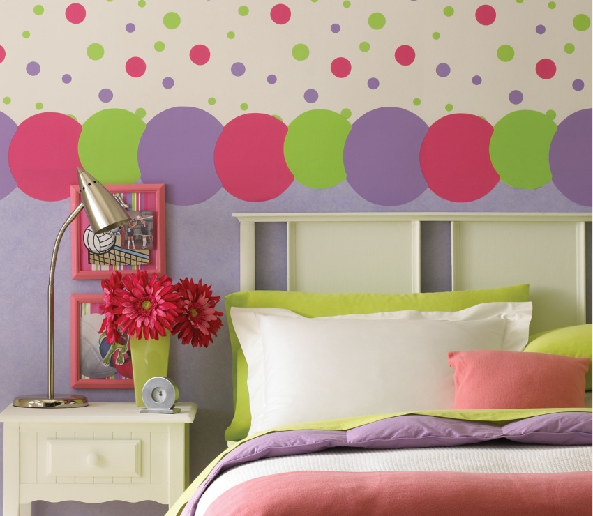

В отношении выбора цветовой гаммы нужно отдельно сказать, что очень пестрая лента уместна только в помещениях, где делается ставка именно на стены. При этом даже шкафчики и прочие элементы мебели вешать не планируется. Впрочем, есть один тип комнат, где использование ярких цветов оправдано – детская.

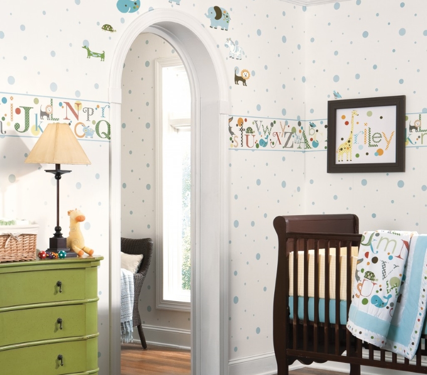

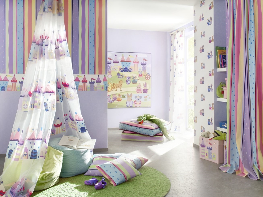

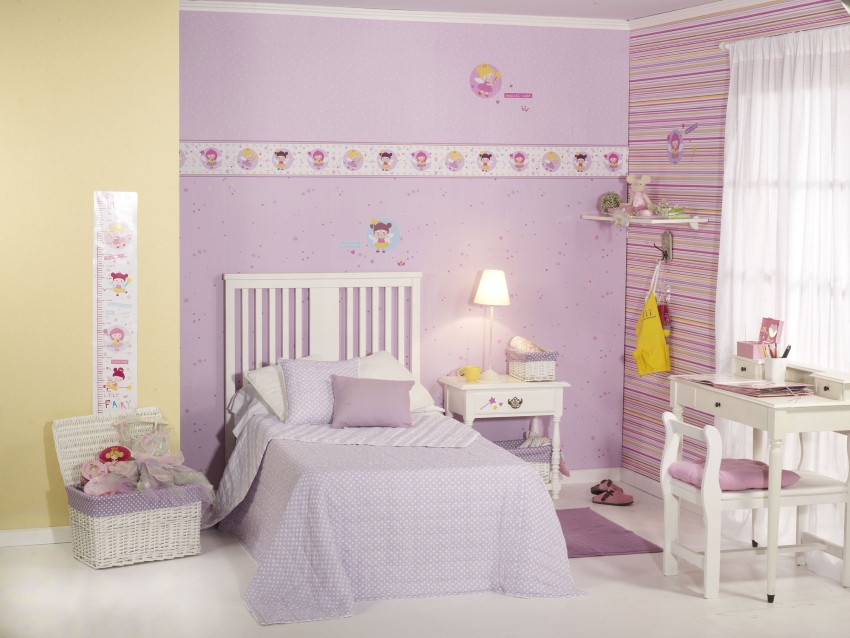

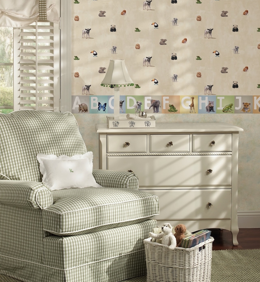

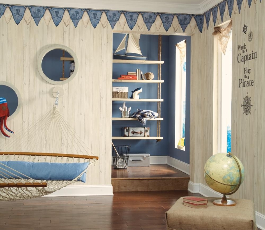

Когда ребенок достигает сознательного возраста, заботливые родители часто хотят обклеить его комнату обоями той тематики, которая интересна ему в данный момент. Это является главной ошибкой, поскольку увлечения юного чада обычно очень быстро меняются. Гораздо целесообразнее подобрать бордюрную ленту «по интересам». Заменить ее будет гораздо проще, дешевле и быстрее, чем полностью переклеить все покрытие в детской.
Сами же стены исполняются в нейтральном позитивном цвете. Стоит помнить, что слишком яркое и вызывающее помещение может вызывать чувство беспокойства у детей.

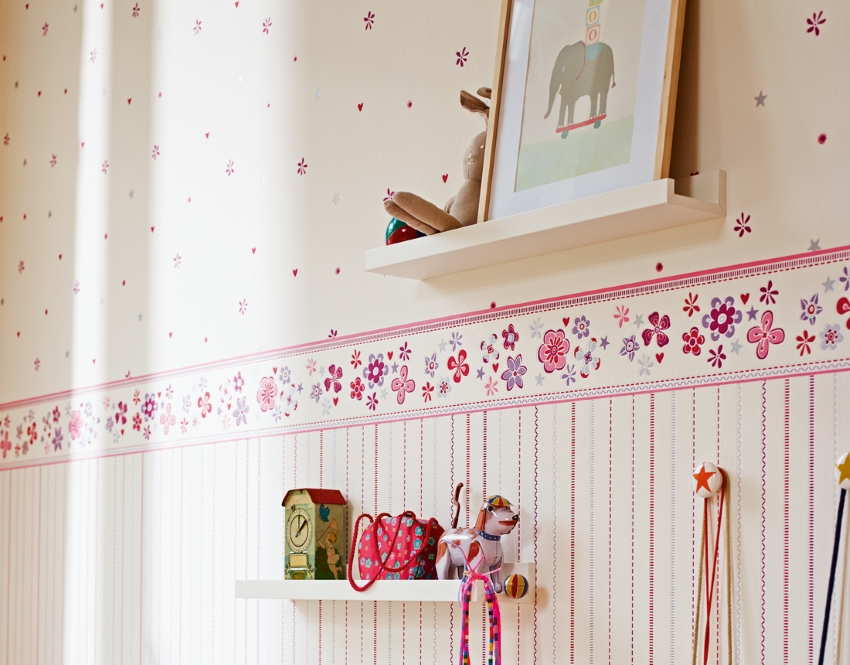

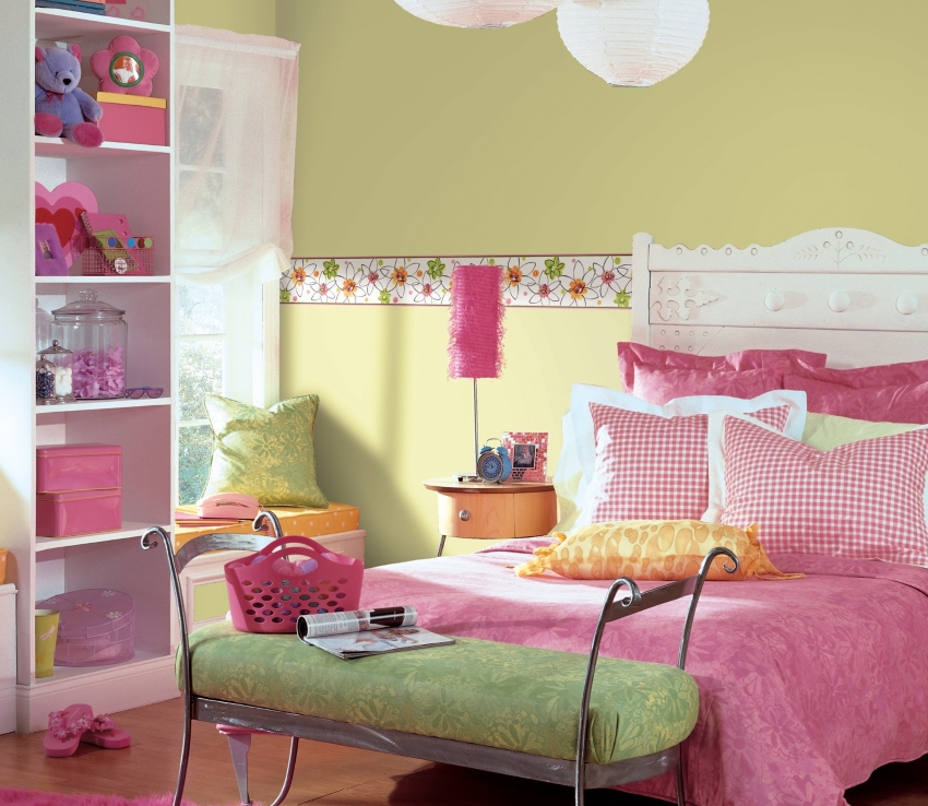

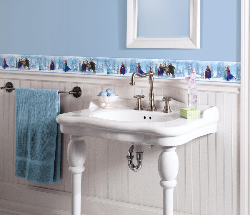

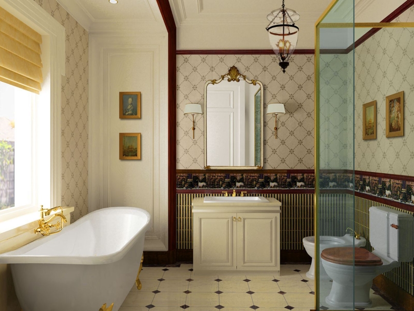

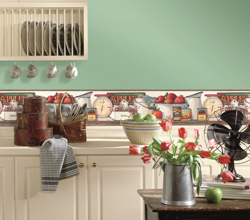

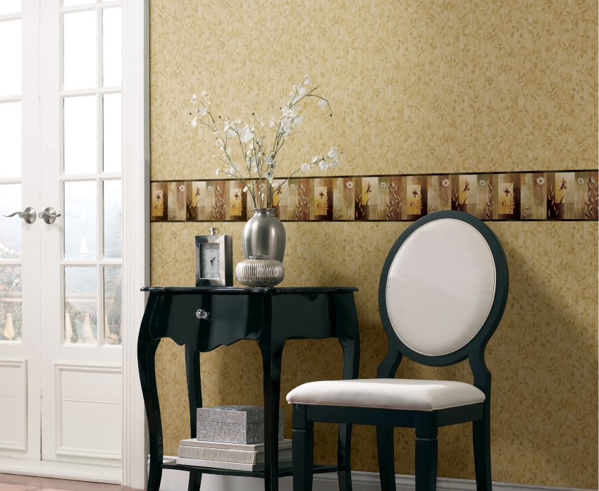

Следует сразу отметить, что окантовка никогда не клеится по центру стены. В противном случае визуально комната становится ниже. Идеальным считается расположение на 1/3 высоты от пола. В этом случае полоска становится границей раздела между обоями разного вида. Одним из классических примеров сочетания является «полосатые обои – кант – узорчатые обои». Выбор может быть сделан и в пользу однотонных обоев, при этом более светлые клеятся вверху, а темные – внизу.

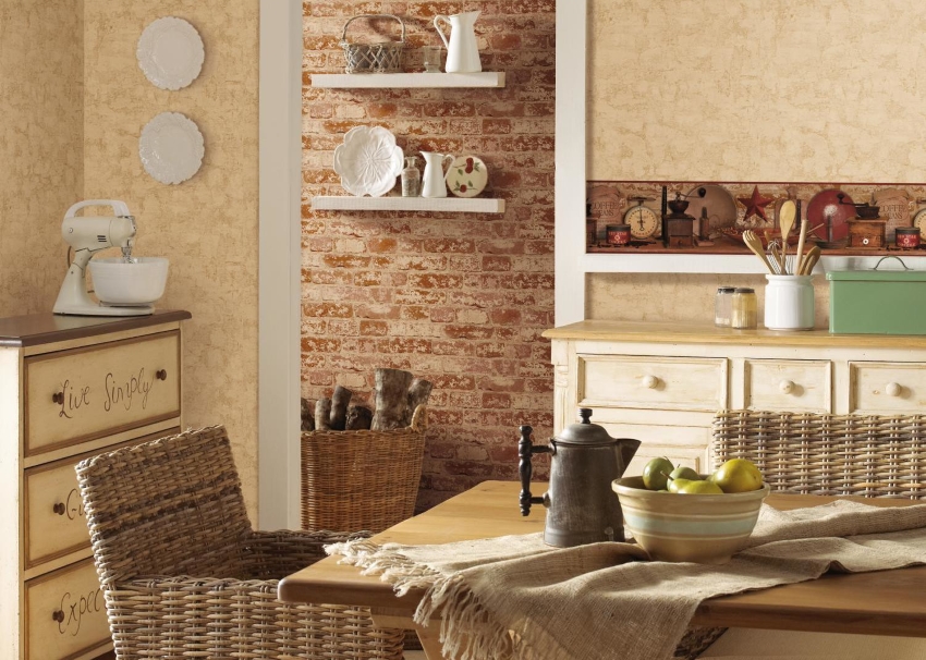

Описанный выше вариант расположения обрамления особенно актуален при оклейке кухни. Основным фактором здесь является практичность. Зачастую более дорогое покрытие клеится вверху стены, а специальные моющиеся обои и виниловый или акриловый кант закрывают рабочую область.

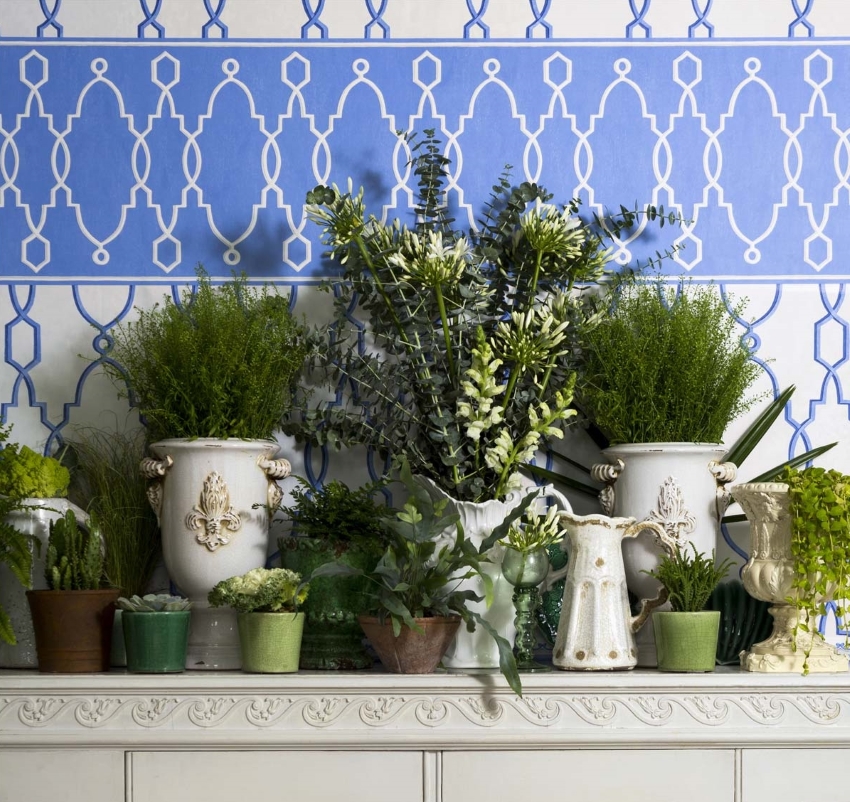

Наиболее распространенное расположение декоративного бордюра для обоев под потолком. При этом он частично заменяет потолочный плинтус. Необходимо принимать во внимание, что оклейку фриза в самой верхней части стены рекомендуется выбирать только для больших просторных комнат. Это подчеркивает красоту потолка, делает помещение более комфортным и уютным, корректирует его визуальные размеры.

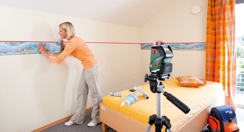

Уровень. Очень важно соблюдать строго горизонтальное расположение канта, что позволяет идеально совместить бордюр по всему периметру помещения и не испортить внешний вид интерьера.

Разметка. Для того чтобы кант был поклеен ровно, нужно заранее разметить простым карандашом места его расположения. Это в значительной мере ускорит и упростит последующую работу и сделает ее результат идеальным. Для разметки используется уровень и длинная линейка (или другая ровная направляющая для черчения). Чем больше расстояние между двумя точками при проведении линий, тем меньше вероятность отклонений.
Интересным подходом, значительно ускоряющим процесс нанесения линий, является использование направляющей лески. При этом можно одним этапом разметить сколь угодно длинную стену. Однако для такой работы нужно как минимум три человека: два для поддержания направляющей и один – для черчения.

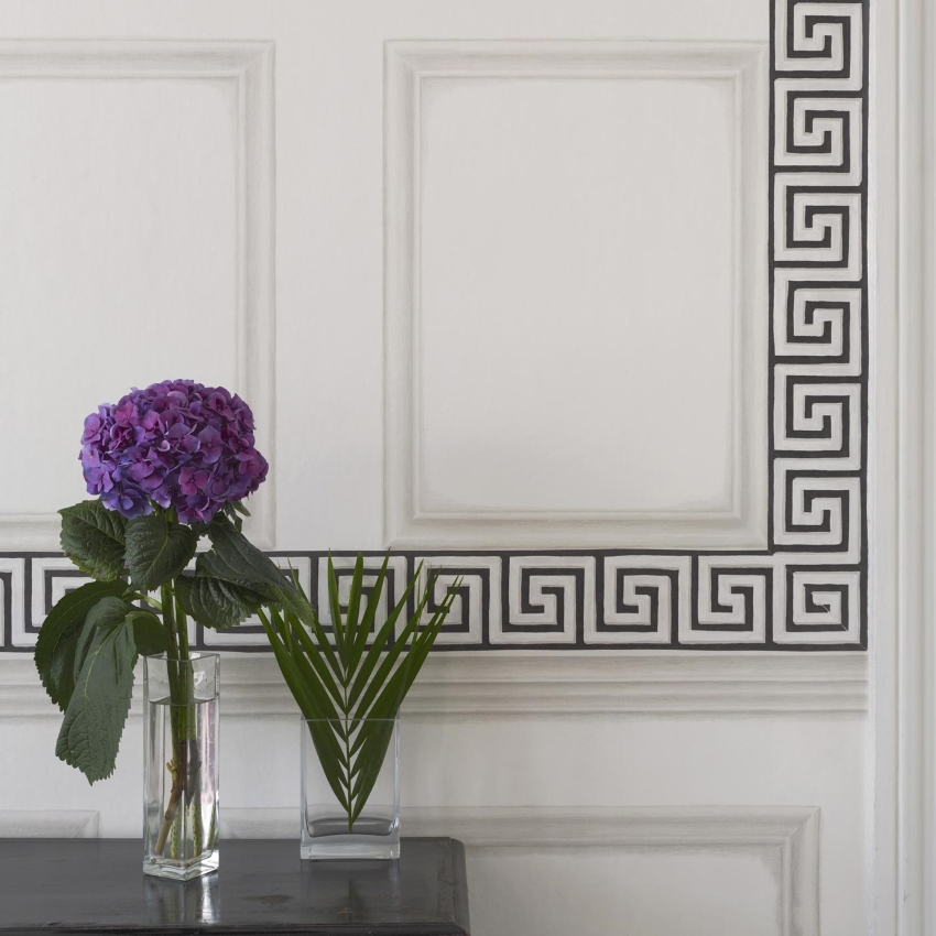

Выделение дверных или оконных проемов декоративной лентой станет эффектным украшением и дополнением к общему дизайну помещения. Самой главной сложностью здесь является то, что куски ленты нужно соединять под углом в 45 градусов.
Чтобы получить идеальный стык, необходимо разместить вертикальную и горизонтальную полосы внахлест, одну поверх другой. Сразу после этого приложить линейку по линии будущего стыка (по диагонали) и провести острым ножом, разрезав оба слоя. Далее отогнуть края и удалить обрезки. После этого вернуть части стыка в первоначальное положение и тщательно разгладить, убрав при этом излишки клея.
