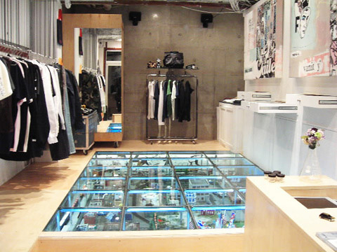

Некоторые разновидности стеклянных полов в интерьере                                      -Лента. Конструкцию обычно располагают вдоль стен, опоясывая помещение. Дополнительная подсветка рассеивает темноту и создает эффект «чистых» углов. С помощью дорожек из стекла можно разделять пространство на функциональные зоны. Такое дизайнерское решение можно встретить, скажем, в дорогом бутике или вокруг бассейна либо как декоративное освещение. Стеклянная дорожка с подсветкой особо выигрышна при оформлении небольших помещений, поскольку помогает зрительно расширить внутреннее пространство.

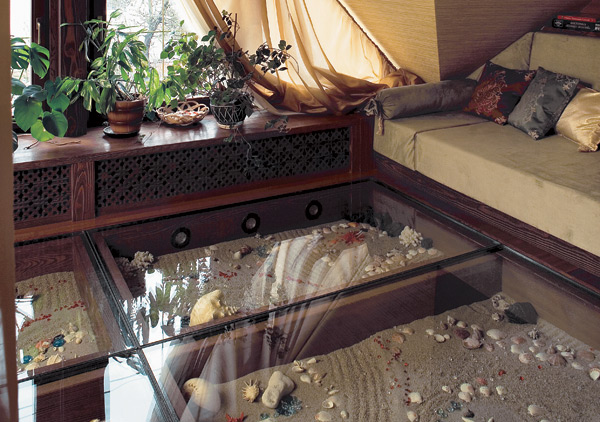

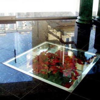

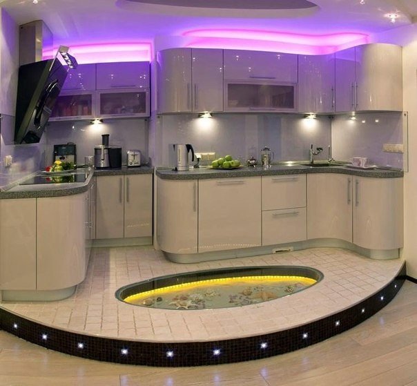

Окно (ниша). Это самый распространенный вариант устройства пола из стекла. Он прекрасно смотрится и в квартире, и в загородном доме. Ниша – это углубление, имеющего определенную форму, которое выполнено в существующем полу. Его закрывают фрагментом из стекла требуемого размера.
На заметку.  Если это связано со сложностями, то пол наращивают на высоту примерно 100–150 мм. (ниша). Это самый распространенный вариант устройства пола из стекла. Он прекрасно смотрится и в квартире, и в загородном доме. Ниша – это углубление, имеющего определенную форму, которое выполнено в существующем полу. Его закрывают фрагментом из стекла требуемого размера.
Довольно популярно покрытие из битого триплекса, в котором средний слой разбит особым способом после склеивания. Полученный при этом уникальный рисунок, напоминающий паутину, смотрится очень эффективно.

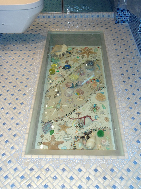

Нишу заполняют различными декоративными элементами, к примеру, лепестками роз, песком, блестками, антикварными безделушками, дарами моря или любым другим артефактом – в общем, всем, что может подсказать необузданная фантазия дизайнера. Таким образом можно создать нужное «настроение» в любом помещении. Особо необычно смотрится такой стеклянный пол в ванной.

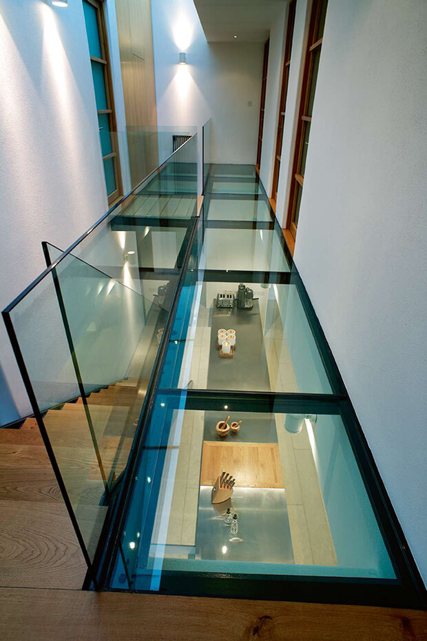

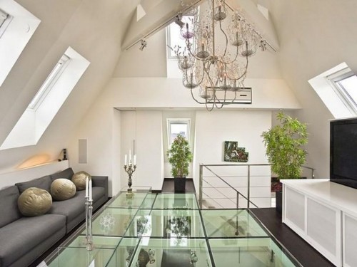

Перекрытие. Под этим термином скрываются конструкции из стекла различного типа:
лестницы и декоративные мостики (ограждение: стекло, стойки, тросы и т. д.), ставшие модным элементом современного интерьера многоэтажных домов. Такой прием придает «воздушность» помещению и визуально увеличивает простор;
На заметку.   В минималистском интерьере с такой лестницей прекрасно гармонируют стеклянные двери от потолка до пола.
-антресоль из стекла в квартире;
-прозрачный фрагмент перекрытия, который открывает доступ второму свету и т. д.

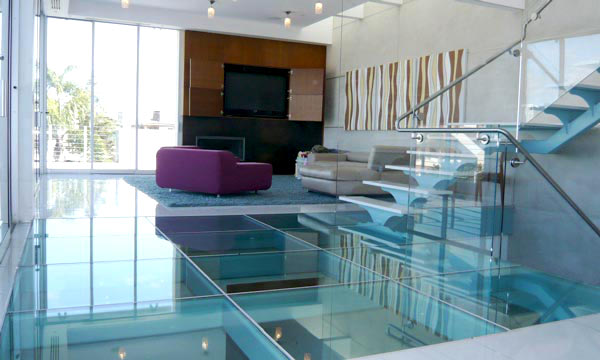

-В отдельную категорию стоит выделить стеклянный пол, который является перекрытием в буквальном смысле. В этом варианте прозрачная конструкция в многоэтажном доме одновременно становится стеклянным потолком. За счет этого помещение, расположенное этажом ниже, делается светлее и визуально объемнее, не говоря уже о стильной изюминке, которую он добавляет в интерьер.

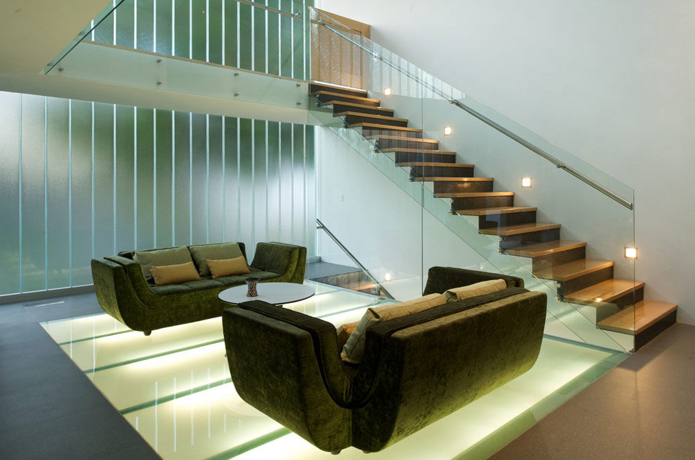

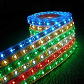

-При желании покрытие из стекла дополняют подсветкой, выполненной, к примеру, из светодиодных лент. В зависимости от выбранной технологии установки их встраивают либо в торцевую часть свето-прозрачного блока, либо в несущий профиль. Стеклянные полы с подсветкой можно дополнить выносным контроллером, который позволяет управлять цветом и яркостью подсветки.

Подготавливают углубление в полу под нишу высотой в 150–200 мм. Для этого можно использовать болгарку или перфоратор. Достичь точных геометрических размеров таким способом не получится, поэтому необходимо выровнять глубину. Это можно сделать, подлив в углубление нивелир массу. Кстати, при этом одновременно решается и вопрос выравнивания основания.
На заметку.   Если запланировано устройство стеклянного подиума, наоборот, пол подымают примерно на ту же высоту.
-По периметру ниши устанавливают каркас из металлического профиля. Его линия должна проходить ниже краев углубления на толщину уплотнителя и стеклянной пластины. Каркас крепят на анкерные болты с антикоррозионным напылением. В результате должна получиться надежная и статичная конструкция, чтобы исключить возможную деформацию покрытия.
-Если пол должен иметь подсветку, то сначала в основании проделывают шторбу. Через нее выводятся провода, идущие от подсветки к источнику питания, который расположен поблизости, к примеру, выключатель либо распределитель электричества. Далее закрепляют подсветку. Проще всего это сделать со светодиодной лентой – она просто крепится на двусторонний скотч по низу каркаса на выступающую часть.
-Затем основание облицовывают, скажем, керамической плиткой. Как правило, ее выбирают под общий тон интерьера, хотя ничего не мешает получить более стильный дизайн, выбрав необычную расцветку. Отделку укладывают на клей и оставляют до окончательного высыхания в течение двух-трех дней. Швы затирают специальной смесью и через некоторое время наружную поверхность протирают влажной губкой.
– Далее приступают к декорированию ниши. Вариантов множество: можно разложить внутри ниши выбранный декор, выполнить тонировку, нанести рисунок краской или создать на покрытии различные эффекты.
-Следующий этап – это непосредственно устройство стеклянного пола. Полотна укладывают на уплотнитель, который уже закрепили на каркасе пола. Он не дает стеклу соприкасаться с металлом. Уплотнительные вставки прокладывают также по торцу стекла. Чтобы обеспечить надежность фиксации панелей с обратной стороны на них наносят герметизирующую пасту. Таким же образом обрабатывают все стыки.
-Монтажные работы завершают установкой декоративного профиля.
