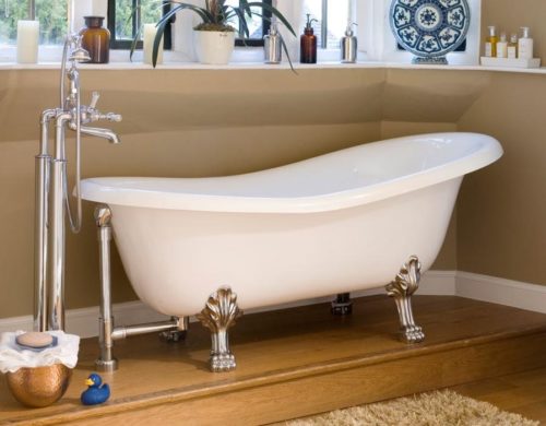

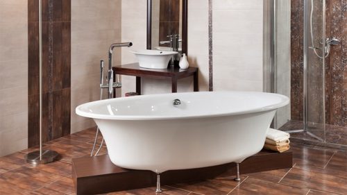

Существует еще один способ поднятия чугунной ванны – это сооружение постамента. Вариант отличный, особенно когда хочется, чтобы и в ванной комнате было сделано все идеально. Постамент можно сделать разной формы: квадратным, овальным, прямоугольным и даже со ступенькой. Причем ступенька также может иметь разную форму: обычную или фигурную. Такой постамент можно соорудить самостоятельно из бетонных блоков или кирпичей, а лицевую часть оформить кафельной плиткой.
Что нужно учитывать: нагрузка на плиты перекрытия увеличивается. Вес чугунной ванны, плюс вес конструкции – это довольно много. Поэтому как вариант, подиум можно сделать из металлического каркаса, а потом уже облицовывать на свое усмотрение.

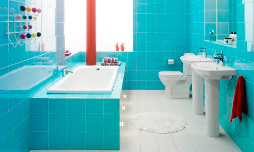

Если перекрытия усилены или вы проживаете на первом этаже в доме без подвального помещения, то тогда можно поднять чугунную ванну таким образом: соорудить монолитный постамент. Как поднять душевую кабину? Таким же способом, как и поднятие чугунной ванны. Проще сделать постамент или металлический каркас.
Чтобы сделать постамент, понадобится:
- блоки или кирпич;
- цементный раствор (цемент и вода).
Рекомендуем заранее продумать, как лучше всего соорудить постамент, какую сделать форму. Затем уложить кирпич на подготовленный раствор. Соотношение воды и песка: на 3 части песка нужно взять 1 часть цемента.
После полного высыхания раствора, постамент можно облагородить: облицевать мозаикой или кафельной плиточкой со всех сторон.
