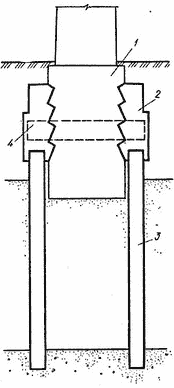

Если на уровне подошвы нового фундамента залегают скальные грунты, крупнообломочные отложения, твердые глины, то вместо устройства сплошного фундамента можно в пределах толщи грунтов с недостаточной прочностью ставить столбы или сваи (рис. 13.2). Размеры столбов или свай, их число и расположение в плане определяют расчетом в зависимости от характера и значений действующих нагрузок и физико-механических свойств грунтов основания. При устройстве столбов и свай необходимо проверить прочность существующего фундамента и при необходимости произвести его усиление или же заменить новым.
