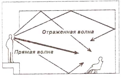

Скорость распространения звука зависит от плотности среды и может изменяться в довольно широких пределах. Встречая на своем пути препятствие, звуковая волна может отражаться и преломляться (рис. 1).

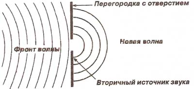

Время запаздывания прихода отраженной волны относительно волны, идущей прямо, называется реверберацией. При прохождении через отверстие (окно, дверь и т.п.) наблюдается явление дифракции звуковой волны, суть которого можно понять из рис. 2.

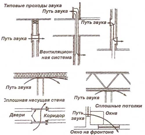

Звук в помещение попадает через двери, окна, стены и потолки. Он проходит через трещины и различные технологические отверстия в ограждающих конструкциях здания. Наиболее распространенные места возможного проникновения звука в жилые помещения дома показаны на рис. 3. Поэтому методику защиты помещения от попадания в него посторонних звуков нужно определять еще на стадии проектирования. Выбирая планировку дома, помещения нужно располагать таким образом, чтобы посторонние шумы оказывали минимальное влияние на уровень комфорта. К примеру, кухню и ванную можно разметить со стороны наиболее вероятного источника шума, мастерскую отнести подальше от жилых комнат или вынести в другое здание. Не рекомендуется со стороны источника повышенного шума устанавливать двери и большие окна. При проектировании перегородок сначала нужно выбрать звукоизоляционный материал с учетом огнестойкости конструкции, определить звуконепроницаемость выбранной конструкции. При выборе звукоизоляции нужно решить следующие вопросы:

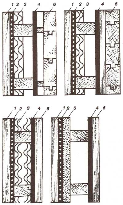

Значительно повышают коэффициент звукопоглощения многослойные конструкции, выполненные из материалов, имеющих различные акустические характеристики — плотность, модуль упругости, коэффициент потерь (рис. 4). Во время прохождения звуковой волны через границу сред происходит частичное отражение ее энергии. При этом, чем большая разница в величинах плотности, модуля упругости и коэффициента потерь смежных слоев, тем больше отражение энергии звуковой волны.
Звукоизоляция раздельных перегородок на низких частотах равна звукоизоляции однослойной конструкции с суммарной массой всех элементов. С повышением частоты звукоизоляция усиливается. С точки зрения изоляции наиболее целесообразными являются раздельные перегородки, имеющие плиты одинаковой массы, но различающиеся изгибной жесткостью в несколько раз, например, за счет толщины.
