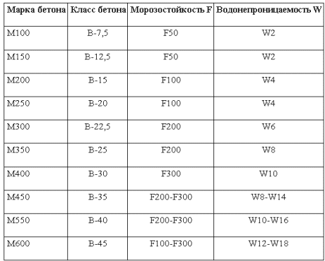

ГОСТом определены марки бетона по водонепроницаемости от W2 до W20. Чем выше этот показатель, тем плотнее и устойчивей бетонная конструкция к воздействию влаги. Маркировка W6 означает, что материал не будет пропускать воду при давлении до 4 атмосфер (0,4 МПа), а W12 – до 12 атмосфер.
Самые низкие показатели водопоглощения будут у бетонной поверхности, для изготовления которой использовался глиноземистый или высокопрочный цемент. Во время гидратации они присоединяют к себе больше молекул воды, и формируют более плотный камень.

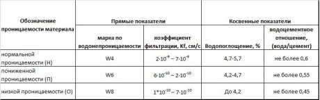

Исследование бетонной конструкции на проницаемость воды
Существует достаточно большое количество способов определить водонепроницаемость. Но ГОСТом 12730.5-84 определены четыре основных метода испытания бетона на этот показатель:
1.По мокрому пятну.
2.По коэффициенту фильтрации.
3.Фильтратометром.
4.По уровню воздухопроницаемости.
Первые два метода требуют значительного времени (порядка недели). Чаще всего используют два последних способа.

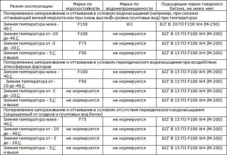

Марки W2-W4 используются при внутренних работах, где воздействие воды ограничено. А W10-W20 больше предназначены для возведения гидротехнических сооружений. После затвердевания таким поверхностям не нужна дополнительная гидроизоляция. Однако эти бетонные смеси стоят немало.
Важно! Все указанные при маркировке бетона и цемента показатели водонепроницаемости относятся только к монолитной поверхности. Дефектные участки и швы все равно будут пропускать воду, их необходимо дополнительно покрывать слоем гидроизоляции.
В частном домостроении чаще всего используются стройматериалы с водонепроницаемостью W6-W8. Они приемлемы по цене, а также устойчивы к воде, что позволяет возводить долговечные фундаменты и стены.

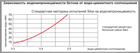

Пропорция воды и цемента в растворе (В/Ц) оказывает прямое влияние на его прочность и водопоглощение. При изначально низком водоцементном соотношении бетон во время затвердевания нужно смачивать, иначе впоследствии его водонепроницаемость будет низкой.
С другой стороны, избыток воды при замесе тоже плох. Вся не вступившая в реакцию гидратации влага будет просто испаряться, образовывая поры. При подготовке раствора следует четко соблюдать технологию замешивания и пропорции всех ингредиентов. Оптимальным считается В/Ц=0.4, но все зависит от характеристик цемента и использованных присадок.

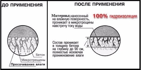

Внешняя обработка готовой поверхности
Вторичная гидроизоляция защищает бетон сверху, создавая водонепроницаемый слой из эпоксидных, полиэфирных и полиуретановых соединений. Это может быть обеспыливающая пропитка, жидкая резина или стекло, наливной пол, битумная мастика, герметик либо иное эластичное покрытие.
Способов увеличения водонепроницаемости бетона путем создания внешнего гидроизоляционного слоя много. Каждый из них по-своему эффективен и предназначен для разных условий работ. При соблюдении технологии все они создают надежную изоляцию от влаги.
С помощью различных ухищрений полностью водонепроницаемым можно сделать только монолитный бетон. Швы сборных конструкции на сто процентов защитить нельзя. Применение стоящих немалых денег присадок не всегда целесообразно. Зачастую выгоднее выполнить поверхностную гидроизоляцию, которая защитит как бетонную поверхность, так и места стыков.
