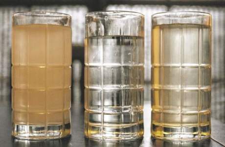

В скважине железо (Fe) может содержаться в разных формах и соединениях. Многое зависит от разреза грунта в данной местности. С наибольшей концентрацией в водоносных слоях встречаются:
Двухвалентное железо. Свойство Fe² полностью растворяться не позволяет сразу определить его наличие после подъема воды со скважины. Но при контакте с воздухом железо начинает окисляться, в результате чего абсолютно прозрачная до этого вода приобретает желтоватый оттенок.
Трехвалентное железо. В отличие от двухвалентного соединения, Fe³ не растворяется. Поэтому вода изначально имеет характерный бурый оттенок, который со временем выпадает в осадок.
Органические соединения железа. В этом случае вода чаще всего имеет светло-желтый окрас, и после отстаивания осадок не образуется.

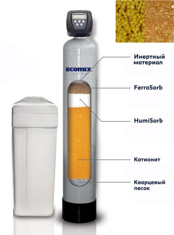

Ионный обмен
Ионообменные картриджи выпускают практически все производители фильтров для воды. Суть метода заключается в применении специальной каталитической смолы. При контакте воды со смолой происходит ионный обмен, в результате которого ионы железа, содержащегося в воде, заменяются ионами натрия.
Важно. Ионообменный способ эффективен только при относительно небольшом количестве Fe в воде (3-5 мг/л). В противном случае смола быстро потеряет свои каталитические свойства.

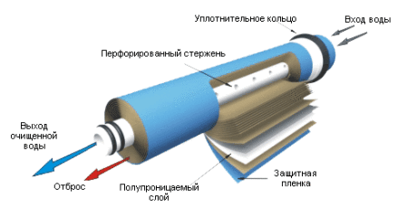

Обратный осмос
В системе обратного осмоса применяются мембраны, которые удаляют практически любые примеси из воды. Поры мембран значительно меньше ионов железа, поэтому способны задерживать и отсеивать их. Такой фильтр легко справляется с Fe², а вот с трехвалентным компонентом могут возникнуть проблемы. Если в воде слишком большое количество Fe³, тогда есть риск быстрого засорения мембраны. Для таких случаев лучше использовать механические фильтры, которые можно периодически промывать, удаляя ржавый налет.

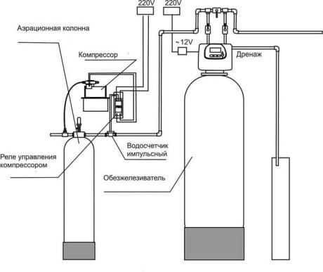

Метод аэрации
При необходимости очистки скважинной воды от железа с большой концентрацией данного компонента (более 20 мг/л) используют метод аэрации, основанный на обработке воды кислородом. В результате взаимодействия с кислородом железо окисляется, что приводит к выпадению тяжелого металлического осадка.
Совет. Для более эффективной очистки после аэрационной установки воду необходимо пропустить через систему обратного осмоса или ионообменный фильтр.
