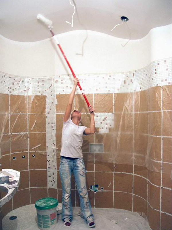

Покраска потолка в ванной
Покраска потолка в ванной является самым простым и дешевым способом отделки. Его преимущество также в том, что высота потолка в помещении не уменьшается. Недостаток – в необходимости штробления для монтажа электропроводки.
Покраска потолка предполагает следующую последовательность действий:
1.Подготовка базовой поверхности. Штукатурку, которая плохо держится, требуется снять шпателем. Нужно очистить потолок от побелки и краски.
2.Шпаклевание: основание обрабатывают грунтовкой глубокого проникновения, после чего выравнивают шпаклевочной массой. Это помогает скрыть все неровности и трещины.
3.Шлифовка: мелкоабразивной наждачной бумагой поверхность доводится до идеально ровного состояния. Шлифовать можно после полного высыхания потолка.
4.Валиком наносится первый слой покрытия. Краска для потолка в ванной используется акриловая или водоэмульсионная.
5.Нанесение финишного слоя краски: это выполняется после полного высыхания первого слоя. Прокатка валика осуществляется в перпендикулярном направлении относительно первого слоя.
Важно: если планируется монтаж потолочных светильников, следует проводку спрятать в штробы. Эта работа предшествует процессу шпаклевания.

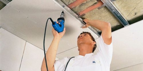

Монтаж потолочного гипсокартона в ванной
Отделка потолка в ванной гипсокартоном позволяет получить многоуровневые конструкции. Используется только влагостойкий гипсокартон (отличается маркировкой, а также зеленым или синим цветом картона).
Технология монтажа потолочного гипсокартона состоит из нескольких этапов.

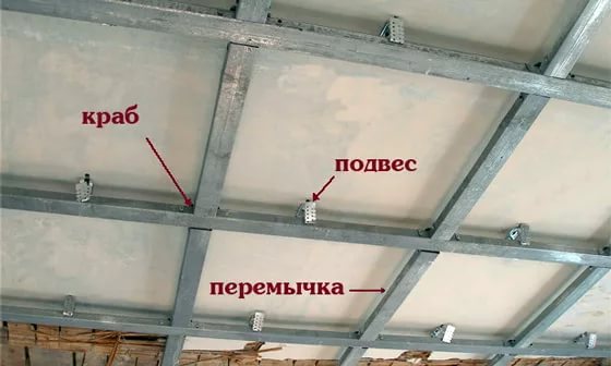

1Определяется уровень потолка. На стены по всему периметру наносится маркировочная линия, по которой будет крепиться металлический профиль.
2.Конструкция, состоящая из металлических профилей типа UD-27, крепится к стенам с помощью дюбель-гвоздей и подвесов. Продольные и поперечные детали соединяются саморезами по металлу, а также «крабами» — специальными элементами.
3.Гипсокартон крепится к металлическим профилям. Саморезы вкручиваются на расстоянии 100 мм друг от друга.
4.На стыки между листами наклеивается лента из стекловолокна, наносится грунт и шпаклевка.
5.Шпаклевку наносят тонким слоем на всю поверхность потолка.
6.Наждачной бумагой устраняются мелкие дефекты поверхности.
7.На обработанный грунтом потолок валиком наносится краска.
8.По периметру наклеивается потолочный плинтус.
Примечание: под потолком из гипсокартона можно спрятать инженерные коммуникации (электропроводку, элементы вентиляции, трубы отопления и водопровода).

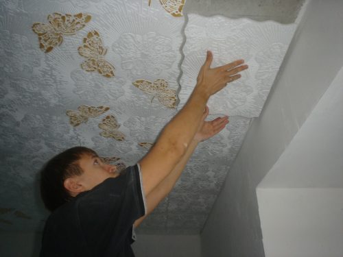

Облицовка потолка в ванной плиткой из пенопласта
Преимущество такого способа отделки – в возможности скрыть мелкие дефекты базовой поверхности потолка. Монтаж не требует специальных навыков. Различают плиты из пенопласта трех видов:
-инжекционные (термоустойчивые) – толщиной до 15 мм;
-прессованные – до 7 мм;
-экструдированные (с лицевой поверхностью, подготовленной к покраске).
Плиты крепят к ровному основанию с помощью влагоустойчивого клея быстрого схватывания. Следует предварительно выполнить разметку рисунка, согласно которому будут ориентированы плиты. Впоследствии они могут быть окрашены.
Важно: в процессе монтажа плит из пенопласта следует сразу же убирать излишки клея.
Преимуществом такого способа отделки является хорошая тепло- и звукоизоляция.

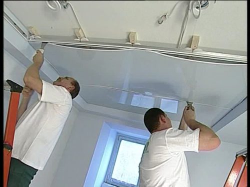

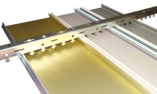

Устройство реечного потолка для ванной
Если высота потолка позволяет ее уменьшить на 50-100 мм, для оформления ванной комнаты рекомендуется использовать реечную систему. Реечные потолки влагоустойчивы, обладают большим сроком службы. Под ними можно спрятать электропроводку для освещения. С помощью реек можно визуально изменить пространство, расположив рейки вдоль узкой стены.
Состоит реечный потолок из трех основных элементов, которыми являются:
-гребенка (несущая шина) – планка с фиксаторами, к которой крепятся панели;
-угловой профиль;
-подвес – фиксирует гребенку на определенной высоте, соединяя ее с установленным в потолке стержнем;
-панели (рейки).
Для монтажа реечного потолка понадобится инструмент:
-уровень;
-дрель электрическую;
-ножницы по металлу;
-перфоратор;
-маркер;
-рулетка.
Монтаж состоит из следующих основных этапов.
1.Разметка: на стенах чертится линия, вдоль которой будут крепиться несущие шины. Расстояние от базового потолка выбирается в пределах 50-100 мм.
2.По линиям (по периметру помещения) крепится угловой профиль. Крепежные отверстия сверлят не реже 60 см друг от друга.
3.Размечаем места для подвесов. Они должны быть на одной линии и совпадать с местом установки гребенок. Расстояние от краев гребенок – не более 30 см, между подвесами – до 1 м.
4.Сверлят отверстия, вставляют дюбели для крепления стержней и подвесов.
5.Гребенки режут по длине и крепят на подвесах. Ближайшие к стенам шины устанавливаются на расстоянии не менее 1 см от углового профиля.
6.Рейки обрезают по длине и устанавливают в гребенки, защелкивая в фиксаторах.

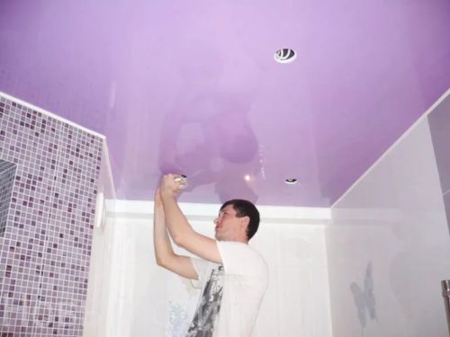

Натяжной потолок для ванной
Такой потолок обладает идеально ровной поверхностью и не боится влаги. Широкая палитра цветов пленки ПВХ позволяет легко ее подобрать в тон к керамической плитке. Натяжной потолок может уберечь квартиру от последствий повреждения водопровода у соседей верхних этажей.
Технологию монтажа может освоить и непрофессионал. Для работы понадобится инструмент:
-перфоратор;
-рулетка;
-шпатель;
-строительный нож;
-строительный фен.
Этапы установки пленки ПВХ:
1.На стенах делаются отметки для крепления профиля – багета.
2.Багет крепится дюбель-гвоздями. Минимальное расстояние от базового потолка – 50 мм.
3.Полотно из ПВХ, заранее изготовленное по размеру, заправляется в профиль с помощью шпателя. Лишний материал обрезается строительным ножом.
4.Полотно натягивается с помощью строительного фена: при нагреве пленка ПВХ сужается. Необходимо фен держать на безопасном расстоянии от материала.
5.В местах установки встраиваемых светильников аккуратно вырезают отверстия и крепят специальные пластиковые кольца, удерживающие края пленки.
6.Монтируют светильники, подключая их к заранее проложенной электропроводке.
7.Крепят потолочный плинтус.
Важно: пленку ПВХ натяжного потолка легко повредить острым предметом, поэтому во время монтажа и эксплуатации следует относиться к ней с осторожностью.

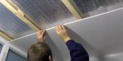

Установка пластиковых панелей в ванной: поэтапное описание.

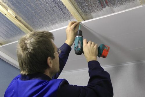

1.Монтаж обрешетки: для этого можно использовать обработанные антисептиком деревянные брусья или металлический профиль. Обрешетку крепят к потолку перпендикулярно обрешетке на расстоянии друг от друга около 40 см. Возле стен по всему периметру должен быть брус или профиль – для крепления краев панелей и потолочного плинтуса.
2.Панели обрезают по длине и крепят саморезами к обрешетке. Друг с другом панели входят в зацепление типа «шип-паз».
3.Крепится потолочный плинтус.
Под пластиковые панели в ванной укладывают вспененный фольгированный полиэтилен для сохранения тепловой энергии.
