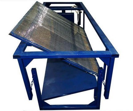

Вибросито представляет собой металлическую раму с сеткой и вибродвигателем, который установлен так, чтобы вибрация не перегружала всю конструкцию и давала максимальный эффект просеивания. На сетку сверху накладывают любой сыпучий материал, и за счет вибрации мелкие частички проваливаются через ячейки решетки, а крупные скатываются по наклону в другую сторону.

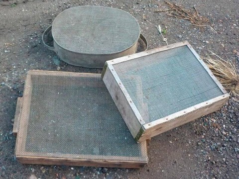

Для просейки песка от камней или щебня в домашних условиях вам понадобится металлическая сетка с подходящим размером ячеек. Просто закрепите решетку в горизонтальном положении и насыпайте сверху материал — легкими колебательными движениями вы сможете отделить его от камней, щебня, мусора и других крупных включений.
Неплохой вариант — использовать стандартный набор сит для песка и других материалов, он продается обычно в комплекте из 5 штук и стоит недорого. Этот метод ручной, поэтому большое количество материала просеять будет сложно и долго, но для частного использования метод хорошо подходит.

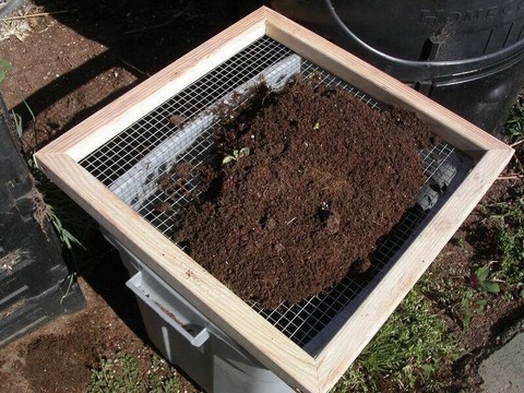

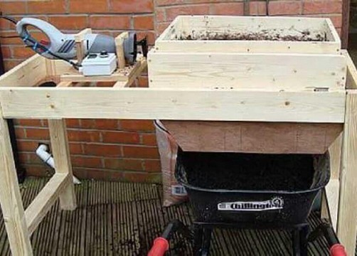

Корпус сита легко выполнить из дерева: понадобятся 4 доски одинакового размера. Они скрепляются между собой гвоздями в форме квадрата и к ним крепится металлическая сетка с помощью саморезов и металлического профиля. Закрепить сетку и корпус можно любым способом — главное, чтобы конструкция выдержала нагрузку.

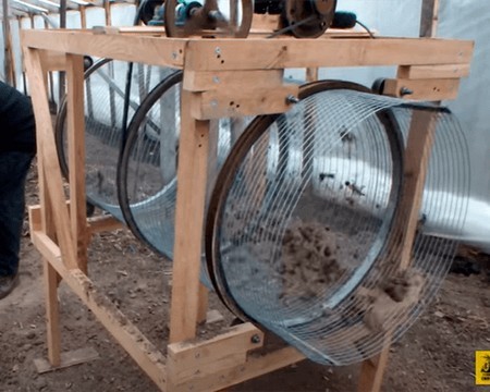

На ободы от велосипедных колес крепится металлическая решетка, а из дерева строится каркас под размеры получившегося барабана. На крайние кольца устанавливаются опорные ролики (по два на каждую сторону), чтобы конструкция могла вращаться, а на центральный — электродвигатель, который соединен с кассетами, валом и ремнем. За счет этого крутящий момент передается на решетку и приводит ее в движение.

Завод ЛОБАС занимается изготовлением оборудования для просеивания песка с 2005 года. Мы изготавливаем вибросито с наклонной рабочей поверхностью (220/380В) и горизонтальное вибросито, также у нас можно отдельно приобрести съемное сито для вибросита.
С помощью вибросита можно просеять песок, землю, гравий и другой сыпучий материал быстро и качественно. Оборудование не требует специальных навыков в эксплуатации и станет отличным решением для производства бетонных изделий.
