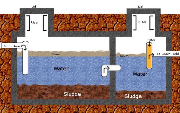

Что такое септик и как он работает?
По определению септик контейнер, в котором разлагается отходы с помощью бактерий. Запатентованные еще в 1900-е годы, септики развивалась как технологии, в настоящее время их изготавливают из сборного железобетона, бетонных блоков, полиэтилена, стекловолокна или стали. Септики устанавливают в местах, где нет централизованной канализации. Они предназначены для удовлетворения потребностей частных домов, вилл, шале, небольших гостиниц, магазинов и других объектов общественного назначения и особенно хорошо подходят для зданий, в которых проживание бывает не круглый год или работают сезонно. Многие семейные дома или виллы расположены за пределами городов и сел. Они не имеют доступа к канализационной сети имея в виду, что некоторые здания расположены достаточно далеко, стоимость прокладки траншей и укладки труб будет иметь существенное значение. Септик является наиболее очевидным решением, которое позволит решить проблему сточных вод и предотвращения загрязнения подземных и поверхностных вод. Эти танки имеют относительно низкую стоимость и небольшие эксплуатационные расходы. Итак, как же работает септик? Обычно септик является частью септической системы основной целью которой является сбор сточных вод с последующей очисткой или без нее. Принцип работы септика накопление и сохранение жиров и твердых частиц, фильтрации поступающей жидкости с механическим, химическим и или биологическим методам очистки сточных вод, как можно ближе к области очистки промышленных сточных вод. Поток жидкости поступает затем на поле орошения или поле для захоронения и далее обрабатывают почвой.

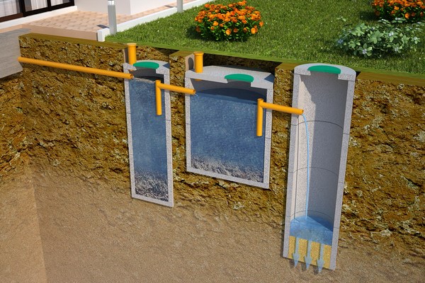

Как выбрать септик? Выбор септика является серьезной задачей, вы должны знать преимущества и недостатки материалов из которых изготовлен септик. Как мы уже упоминали, септики могут быть изготовлены из бетона, сборного бетона, полиэтилена или стекловолокна и стали. Давайте посмотрим на плюсы и минусы каждого материала. Бетонные септики являются наиболее распространенным типом, планируете ли вы установить новый септик или ваш дом уже имеет бетонный септик, важно знать особенности материала. Первое бетонные септики очень прочны и долговечны. Они служат в течение многих десятилетий, когда поддерживаются должным образом. Бетонные септики являются прочными и тяжелыми, это дает вам гарантию того, что они не будут плавать или его легко будет сдвинуть. Септики бетонных резервуаров могут быть построены для хранения и содержат большое количество отходов, что имеет большое значение для больших семей или коммерческих учреждений. Тем не менее, вам нужно быть очень осторожными и обращать внимание на качество бетона, так как низкое качество бетонных резервуаров септика может привести к трещинам. Бетонные септики могут быть армированы сталью, но нужно смотреть за тем чтобы арматура не оголилась так как она будет ржаветь и в конечном итоге септик выйдет со строя. Другим недостатком конкретных септиков является риск утечек и возможного загрязнения, особенно со старыми септиками. Это можно предотвратить с помощью технического обслуживания и надлежащего ухода. По сравнению с другими альтернативами, бетонные септики являются более дорогостоящими, и вы будете иметь дополнительные затраты на установку (строительство), а также более высокие затраты, при проведении ремонта. Тяжелый вес бетонных резервуаров септика является преимуществом, но с другой стороны, это означает, что процесс установки является более сложным и требует для установки специальной строительной техники. Поэтому самостоятельно установить его сложно. Что касается сборных бетонных резервуаров, рынок предлагает домовладельцам возможность купить септик, который выполнен из водонепроницаемого и сборного железобетона. Этот тип бетонных резервуаров проще в установке и считаются более экологически чистыми, нетоксичными, так как бетон изготовлен из натуральных ингредиентов и появление ржавчины не является проблемой для этого типа септиков. Большинство из них снабжены пластиковыми фильтрами, которые не допускают твердым скоплениям входят в трубы.

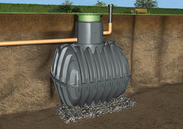

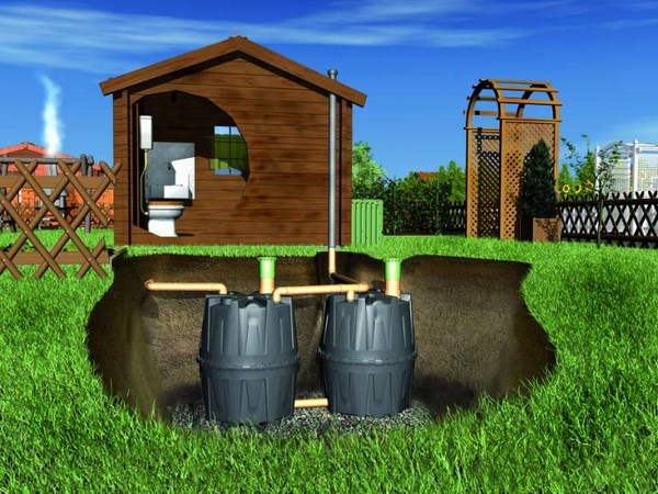

Преимущества и недостатки пластиковых септиков
Пластиковые или полиэтиленовые септиков, изготовлены из полиэтилена и пластика являются наиболее популярной альтернативой септиков. Пластиковые септики выпускаются в широком диапазоне размеров с одинарной или двойной камерой. Одно из главных преимуществ пластиковых септиков является то, что они не подвержены воздействию ржавчины и трещин как бетонные резервуары, и имеют длительный срок службы. Пластиковый септик значительно легче, чем бетонный резервуар, его монтаж проще и значительно дешевле. Они транспортируются легче к месту установки. По оценкам экспертов, пластиковые емкости могут треснуть от холодных температур или быть поврежденными корнями деревьев и даже если они повреждены, их легче ремонтировать. Стыки пластиковых септиков очень плотно подогнаны и вы не будете страдать от проблемы с неприятным запахом. Более низкая цена также является преимуществом, многие предпочитают выбирать пластиковые септики кроме того современные конструкции имеют ребра, чтобы увеличить их прочность и долговечность. Отрицательной чертой пластиковых септиков является тот факт, что из-за их легкого веса их легко повредить или проткнуть во время транспортировки или установки. Опять же, из-за легкий веса, они могут сдвинуться или переместиться, если их не установить должным образом, что может привести к дополнительным проблемам как сломанные стыки, например. Перед покупкой пластикового септика необходимо проконсультироваться с местными органами власти отделом здравоохранения для согласования их установки. В некоторых районах не позволяют использование пластиковых септиков поэтому убедитесь, что это нормально, прежде чем его купить.

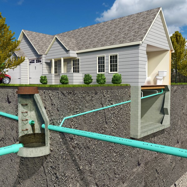

A schematic section-view illustration of a contemporary Sanitary Sewer System depicting a residential connection to a public sanitary structure with text descriptions of the process.
