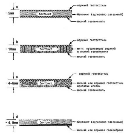

Есть 4 вида бентоматов, различающихся по методу соединения и структуре:
бентонитовая глина сцеплена с геосинтетиками;
линяный слой расположен между прошитыми слоями геосинтетика;
бентонит находится между двумя слоями геосинтетика, соединенными иглопробивным способом;
глина удерживается между несущими слоями за счет адгезивных свойств.
Глину используют в гранулах или порошке, чтобы предотвратить разрыв материала несущих слоев.

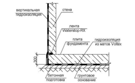

Особенности горизонтальной укладки бентоматов
Бентонитовые маты нужно укладывать аккуратно, ровно — без морщин, складок. Трение материала об основание необходимо свести к минимуму.

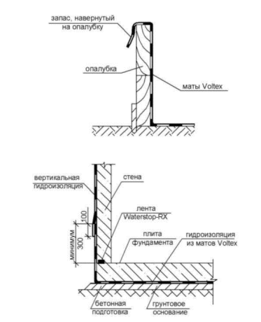

Бетонирование по уложенным матам проводят в направлении их стыков, чтобы снизить вероятность попадания раствора в нахлесты. Если плиту заливают поэтапно, маты на 30 см выводят за рабочий шов. Материал наворачивают на опалубку, а затем соединяют с матами вертикальной изоляции, соблюдая рекомендуемую величину нахлеста.

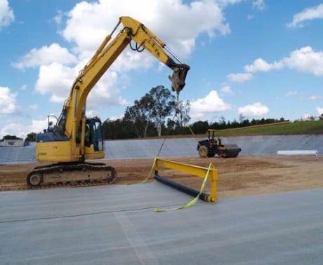

1.Рулон подвешивают (например, на крюк крана) и укладывают путем его раскатывания (на крупных объектах применяют специализированную технику с бобиной и траверсой).

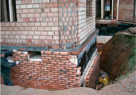

Особенности вертикальной укладки бентоматов
В укладке вертикальной изоляции нет претензий к направлению материала — бентоматы можно располагать и вертикальными, и горизонтальными рядами, что значительно облегчает монтаж.
1.Маты укладывают тканой стороной к изолируемой конструкции. Крепят монтажным пистолетом (дюбелями).
2.Полотнища соединяют внахлест минимум 10 см.
3.Начинают укладку с угла стены.

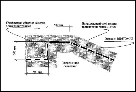

4.Края материала заводят за углы и на горизонтальную поверхность минимум на 30 см.
5.Бентоматы дополнительно скрепляют дюбелями (шаг — 30–40 см) в местах нахлеста.
6.Маты ограничивают бетонной или кирпичной прижимной стеной толщиной минимум 4 см.

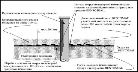

Гидроизоляция в зоне инженерных коммуникаций
Гидроизоляцию в местах, где проходят коммуникации, выполняют бентонитом в гранулах или шпателью, а затем укладывают сверху еще один лист бентомата (накладка).
1.Вокруг коммуникации устраивают штрабу (ширина — 100 мм, глубина — 75 мм).
2.Штрабу заполняют шпателью или гранулятом до поверхности.
3.На основном бентомате и накладке делают разметку.
4.Вырезают в листах отверстия согласно разметке (используют очень острый инструмент, чтобы при разрезе не нарушить структуру геотекстиля).
5.Укладывают основное полотнище.
6.Вокруг коммуникации насыпают гранулы бентонита (слой — 4–5 см).
7.Укладывают накладку.
Если в месте примыкания материала к коммуникации обнаружат неровности, если примыкание не полное, для устранения погрешности делают радиальные разрезы.
Когда невозможно сделать накладку, в месте расположения коммуникации материал укладывают внахлест. Вырезы под трубу выполняют в стыках полотнищ. Гидроизоляцию у горизонтальных коммуникаций выполняют так же.

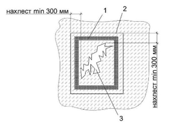

Материал этот не слишком прочен, устойчивость к воздействиям механического характера — слабая. Транспортировать и монтировать бентонитовые маты нужно с особой аккуратностью. Если не удалось избежать повреждений, маты ремонтируют путем установки заплат.
Заплата должна быть такого размера, чтобы от любого края повреждения был нахлест 30 см. Чтобы заплата не сдвинулась, ее крепят скобами степлера, вязальной проволокой (под заплатой — слой бентонита) или приклеивают адгезивом.
