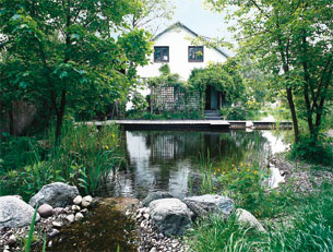

Пруды и искусственные водоемы
Дождевую и талую воду можно также собирать в небольших прудах или искусственных водоемах, а затем использовать, например, для полива огорода, газонов или сада. Из таких открытых водоемов часть воды будет испаряться естественным образом.
Дно и склоны водоемов должны быть водонепроницаемыми. На очень слабопроницаемом грунте (ил и глина) герметичность водоемов сохраняется естественным образом, но в случае песчаных грунтов на дне и склонах водоема необходимо уложить слой глины или садовой пленки.
Стоит помнить о том, что если уровень грунтовых вод высокий, они могут просачиваться в водоем и даже выдавить его дно. Летом, когда вода с поверхности водоема интенсивно испаряется, кроме того, в большом количестве используется для полива сада, дополнительное пополнение водоема грунтовыми водами может быть даже полезным. Однако необходимо следить за тем, чтобы во время интенсивных дождей или оттепели водоем не переполнялся.
