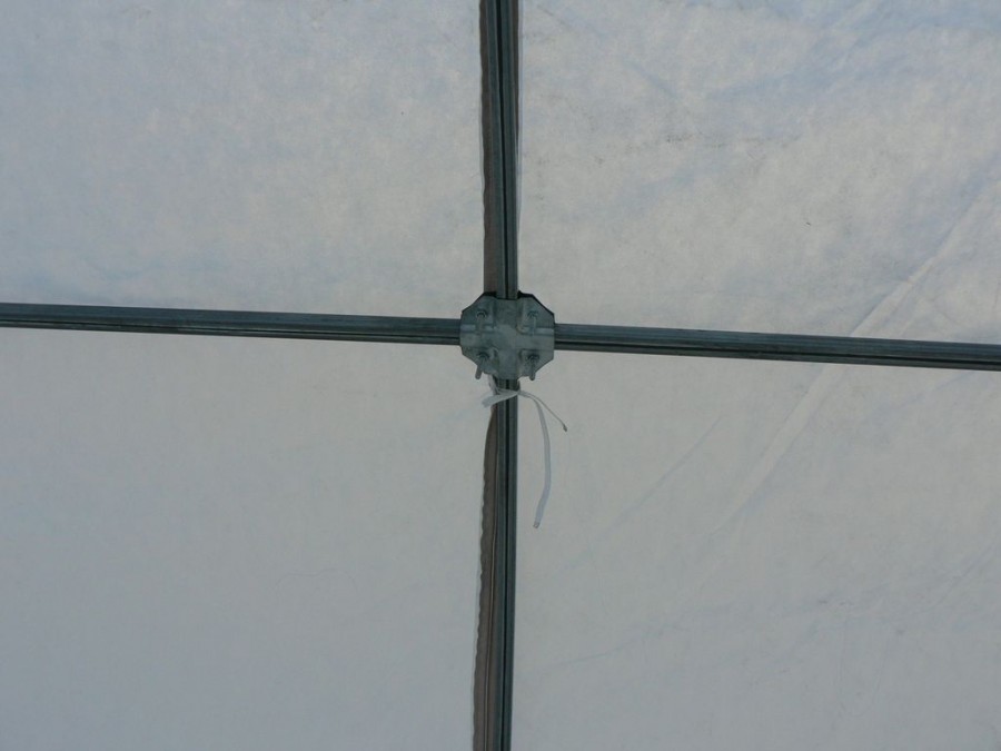

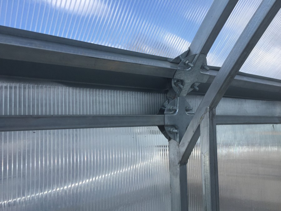

Типы краб систем
Существует три вида креплений краб систем. Отличает их друг от друга разная форма:
Т-образные. С этим крепежом возможно соединить сразу три трубы, которые имеют маленький диаметр. С таким крепежом упрощается вся работа по монтажу.
Г-образные. Этот тип крепежа позволяет закрепить две трубы на углах создаваемого сооружения.
Х-образные. Этот вид позволяет надежно соединить четыре трубы, которые находятся в центре создаваемой конструкции.
В производстве краб систем используют металл оцинкованный, то есть краб системы получаются оцинкованными. Также в изготовлении применяют металл, покрытый специальным составом (толщина его равна 1,5 мм).
Сама конструкция крепежа состоит из двух отдельных элементов, которые соединены с помощью болтового соединения.
