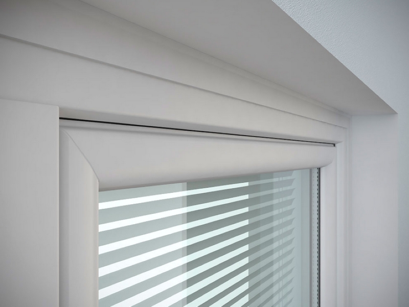

Самоклеящиеся нащельники для пластиковых окон упрощают отделку пространства между подоконником, стенами и самой рамой. Они позволяют не тратиться на шпаклевку. Притворная планка закрывает место стыка элементов и защищает оконную раму от разрушений. Так на материал не воздействуют внешние факторы и погодные условия.
Нащельники не только улучшают теплоизоляцию, но и делают оконный проем более эстетичным.
Планки используются как с наружной стороны, так и с внутренней. Нащельники могут иметь различный внешний вид, бывают любого цвета и фактуры – для того чтобы можно было подобрать подходящий вариант под любую оконную раму.

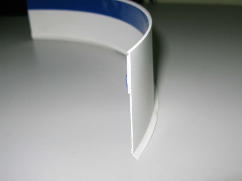

На рынке представлено большое количество моделей из ПВХ с клеящимся слоем. Планки из пластика могут быть различной ширины и жесткости. Этот вариант лучше всего подходит для современных пластиковых окон. Он гармонирует по стилю и оформлению.

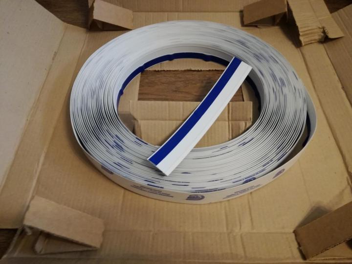

Самоклеящиеся нащельники имеют особое покрытие и защитную ленту. Многие специалисты уверяют, что такой вариант самый удобный для маскирования швов.

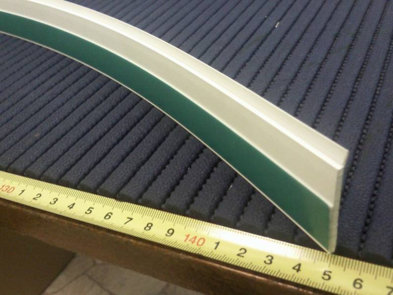

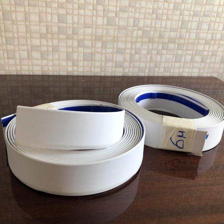

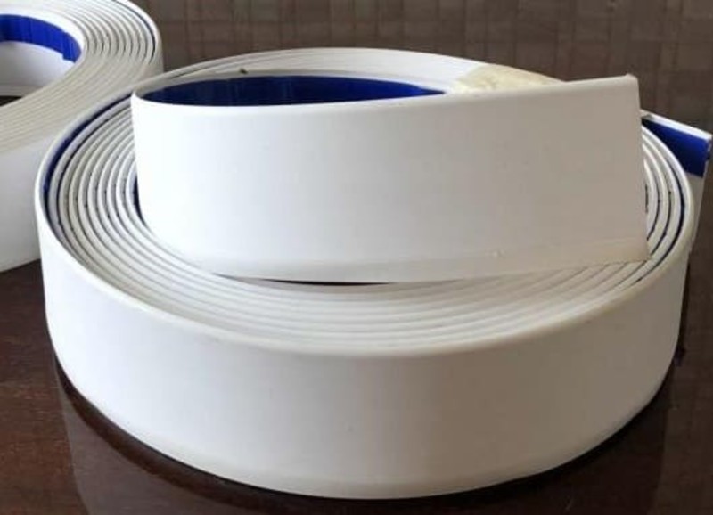

Обычно используются модели шириною 50 или 80 мм в зависимости от размера окна. А также рейки бывают жесткие и мягкие. Последние использовать проще, они продаются в рулоне, достаточно просто отрезать нужное количество.

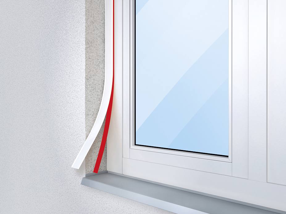

Установка

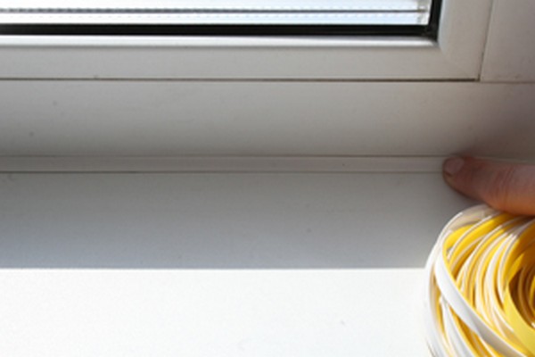

Нащельники из ПВХ можно приклеить к пластиковым, деревянным или металлическим окнам.
Сам процесс установки максимально прост благодаря наличию клеевого слоя на обратной стороне рейки.
Стоит отметить, что крепление гибких и жестких моделей слегка различается. При установке стоит учесть некоторые особенности и советы специалистов.

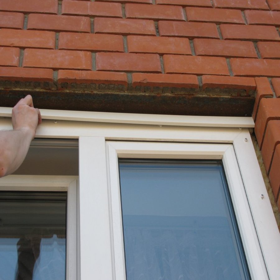

  1. Предварительно следует измерить необходимую длину отрезка. Концы планки отрезаются под углом 45° с помощью стусла.
  2. В случае с гибким нащельником следует убирать защитный слой с клеящей основы постепенно. Сначала снимается кончик, планка прикладывается к оконной раме. Потом следует одновременно приклеивать рейку и убирать пленку.
  3. С жестким нащельником придется работать более четко. Вся защитная пленка снимается сразу. Рейку необходимо приклеить в нужное место за один раз. При необходимости можно предварительно наметить точки на раме, которые позволят расположить изделие ровно.
При использовании гибких изделий велик риск, что они будут отклеиваться и сворачиваться обратно в исходное положение. Поэтому очень важно качественно придавливать их при монтаже.
