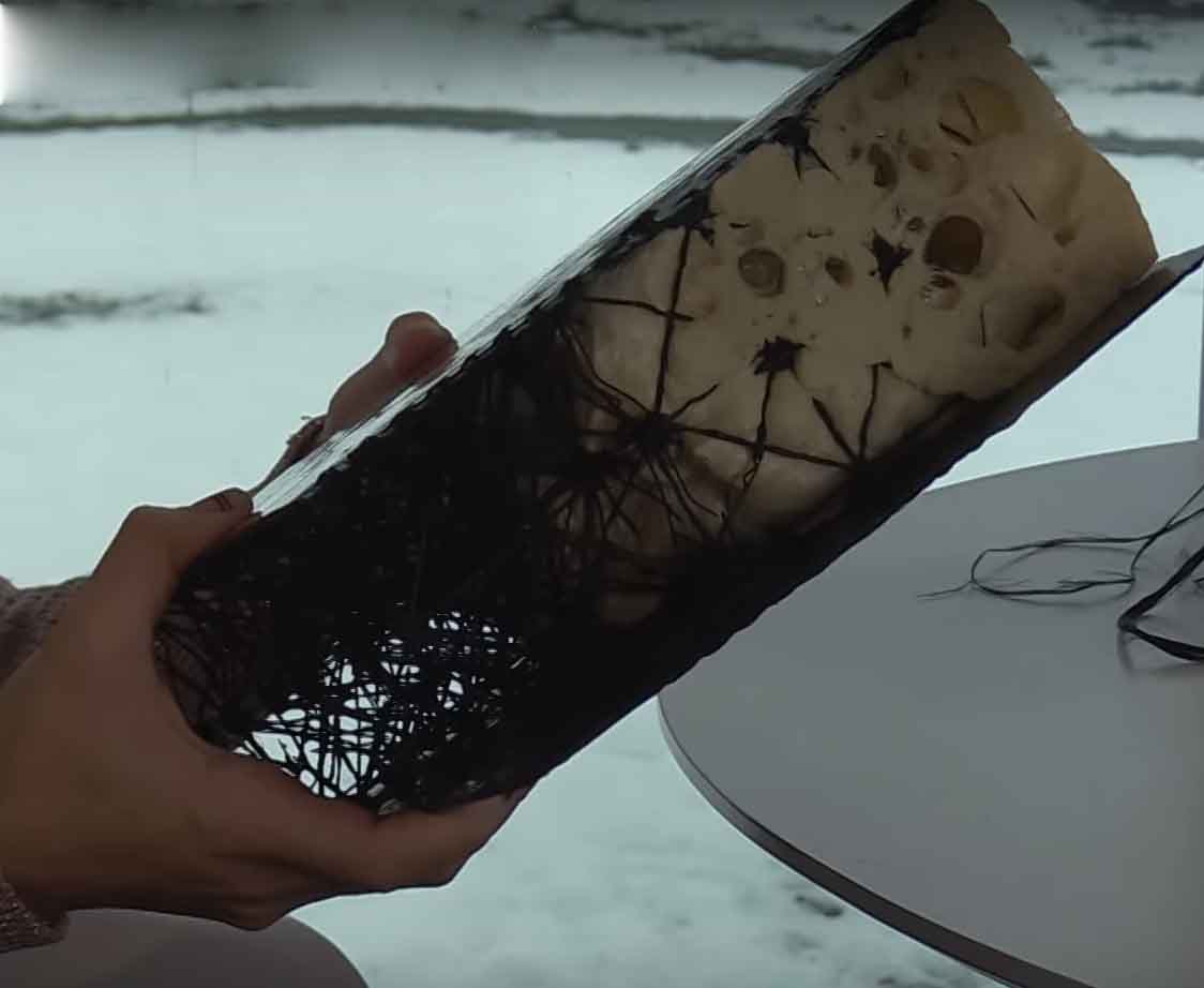

Как всегда, практика в самом начале. Хочется сказать о современных домах. Домах пассивных, построенных с помощью 3 д принтеров. Пассивные дома – дома, которые требуют минимум затрат на их использование. Увы, зачастую такие дома эко логичными ну не как не назовёшь. Нано технологии, синтетические утеплители. Бесспорно, дом получается лёгким, в любой момент возможна транспортировка дома в другое место. Но как будет чувствовать себя человек в этом доме с удобным интерфейсом, вы сделайте выводы сами, а мы поможем разъяснить картину.
Материалы в таком доме – синтетические волокна, эпоксидные смолы, полиуретан, нано базальт, чтобы дом не был горючим (но горит при пожаре такой дом очень хорошо, только в отличие от обыкновенного копоти и гари больше) .
Одна цельная конструкция. Дом получается сплошной. На производство такого каркаса роботами уходит 8 часов. Такой “дом” больше для американского образа жизни, где запрещено садить сад, выращивать овощи, фрукты. Дом – перекати поле. Как вы думаете, будет портиться вода в таком доме или наболеть люди. Это предстоит узнать будущим владельцам такого дома.

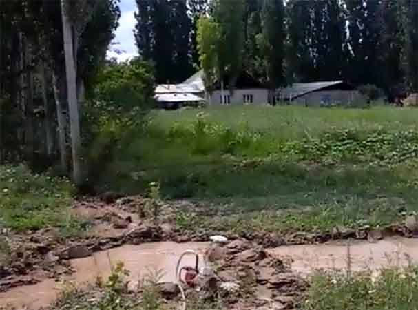

Обязательно при строительстве дома из глины определяется порода глины на участке, чтобы из неё и строить дом

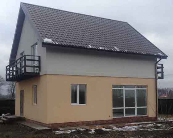

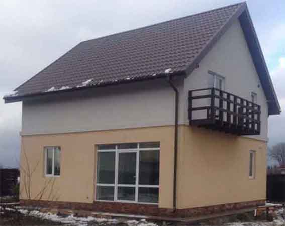

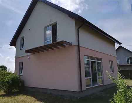

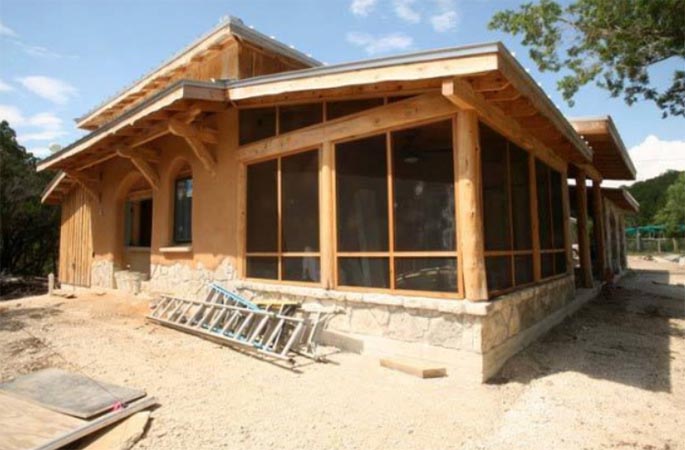

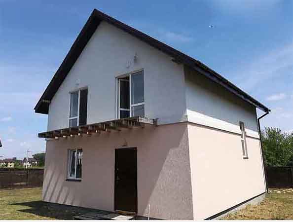

Давайте осмотрим, как выглядит по началу неказистый дом в законченном исполнении, внешняя отделка.
Стоит обратить внимание на окна. Мы рекомендуем ставить деревянные окна, но бывают такие случаи, когда в бюджет не вписываются и приходится ставить в эко логичном доме пластиковые временно, но то что временно как показывает опыт остаётся постоянно.

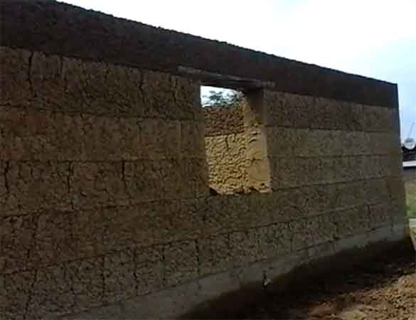

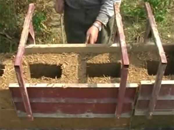

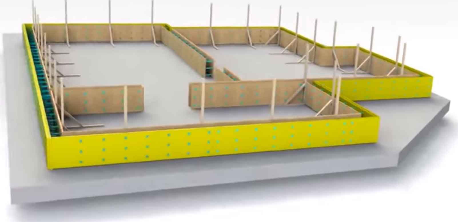

В зависимости от каждого проекта, мы принимаем обдуманное решение по какой технологии строить дом. В строительстве дома из самана. Данные технологии будут описаны ниже. В одних случаях целесообразно строить дом с использованием опалубки Вайсбурда. Основным в котором является опалубка переставная.

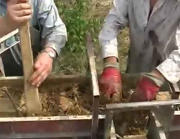

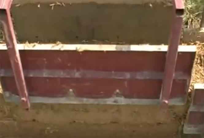

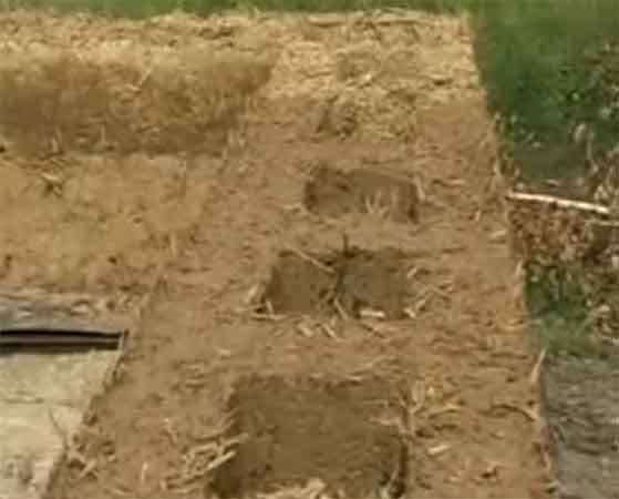

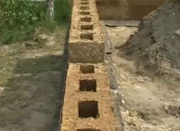

Давайте посмотрим на объекте, как выглядит работа с данной опалубкой.

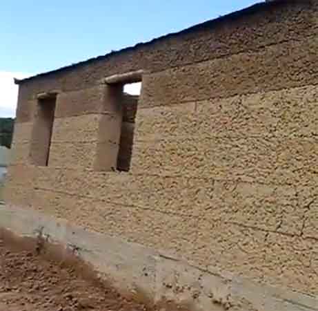

Материалы строительные всё дорожают, в данном случае строительные материалы, такие как глина можно находить у себя на участке. И что не маловажное не нужны краны и спец техника, только квалифицированные специалисты, которые знают своё дело.
Нужно заметить, что по данной технологии стены дома будут расти небольше чем на 30 см.

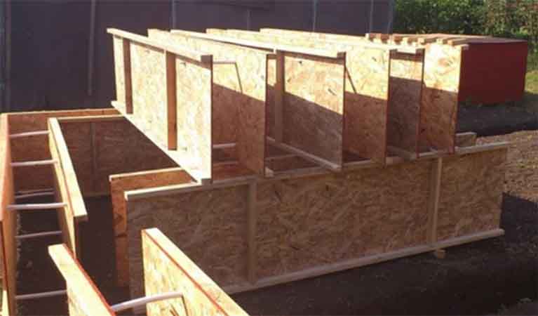

По отработанной технологии в строительстве применяются щиты, которые более эффективно позволяют строить дома из самана. Конечно есть ограничения, в скорости строительства. Нужно давать время саману высохнуть. После того как стена готова, щиты переставляются выше. Строительство сразу ведётся по всему периметру здания.

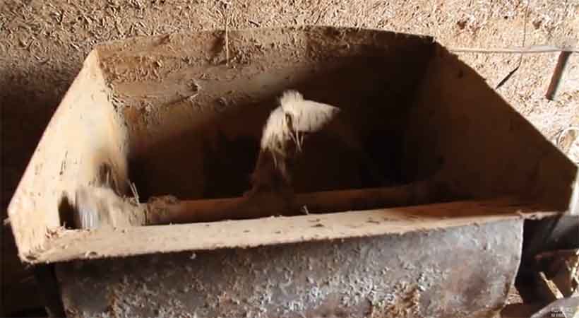

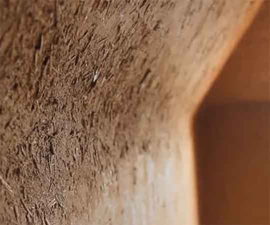

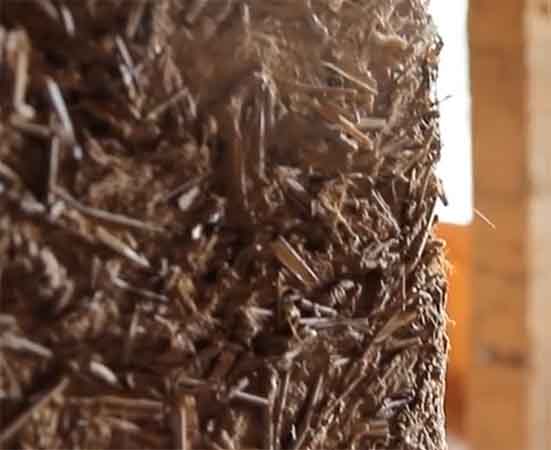

Саман — это композитный строительный материал, состоящий из глины, песка и растительных материалов, содержащих целлюлозные волокна. Обычно в качестве последних используется солома (“саман” в переводе — “солома”), но вместо неё или вместе с ней могут использоваться также опилки. Чем длиннее используемое растительное волокно, тем прочнее материал, но и тем труднее его замешивать.
Саман в строительстве используется в трех вариантах.
Во-первых, из него можно возводить монолитные стены, укладывая слой за слоем. Стены легко сделать любой формы, да и прочность получается наивысшей, если использовать секретную добавку.
Во-вторых, можно сделать деревянный каркас, в который потом набить саман.
Здесь можно делать более тонкие стены, что будет занимать меньше усилий по замешиванию или более толстые стены, всё зависит от задач и температурных зон для эко строительства. Это наиболее быстрый способ.
Ну а третий, самый популярный и более долгий — возвести стены из предварительно сформованных и высушенных блоков.

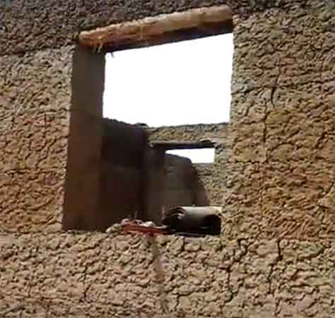

На фото дом, который был построен в 9000 году в Иерихоне, до сих пор стоит как завещание к долголетию земляных домов. Саман и глина, как строительный материал, был популярен по всей Европе от Великобритании, всюду, где почва имеет высокое содержание глины. Тысячи старых глиняных жилищ до сих пор используются в качестве резиденций в Великобритании. А саманные дома и глиняные мазанки и сейчас у нас стоят в деревнях по всей стране.
При строительстве глиняных домов очень важно его обуть (правильный фундамент) и накрыть (хорошая крыша с широкими отвесами), так как такой дом боится чрезмерной влаги и сырости.

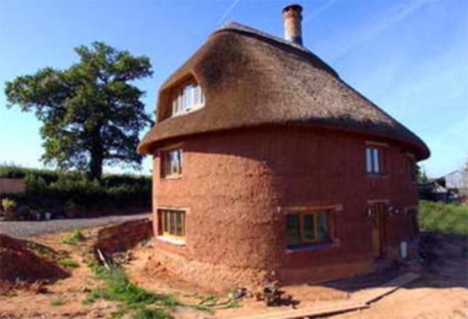

Если вы хотите себя почувствовать Лордом или Герцогиней, всё просто достаточно построить Эко дом из Глины и крышу из соломы. Так жили англичане и данные дома считаются наиболее дорогими и элитными для проживания в Англии.

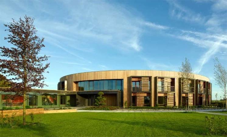

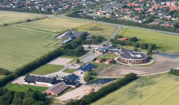

Давайте проведём экскурсию в корпоративный бизнес центр Дании.
Датская обувная компания Ecco создала новый эко центр с корпоративной гостиницей, соответствующей самым высоким эко-стандартам. Круглое здание позволяет оптимизировать использование площади и сократить излишние расходы тепла
Термальная масса в виде необработанных бетонных конструкций способствует пассивному накоплению солнечного тепла. На крыше здания расположено контролируемое зенитное остекление, служащее для управления количеством проникающего солнечного света и тепла.
Поступающий в здание воздух проходит предварительную температурную обработку благодаря геотермальному теплообменнику. Под землёй проложены 8,7 км горизонтального геотермального коллектора, который служит для отопления и охлаждения помещений. На крышах рядом стоящих зданий установлены солнечные коллекторы для обеспечения горячего водоснабжения и солнечные батареи, полностью снабжающие электроэнергией бизнес-центр, а излишки направляются в основной офис компании, соединённой с гостиницей галереей.
Собранная с крыши здания дождевая вода поступает в пруд, откуда распределяется для хозяйственных нужд. Внутри энергетически самодостаточного здания осуществлено вертикальное озеленение интерьера для выработки кислорода и звукоизоляции.

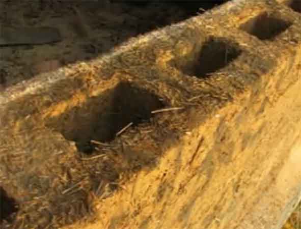

1) Саманно-блочный дом
Первый метод в нашем рассмотрении – саманные блоки. Почему блоки и как это происходило при строительстве? Тут есть несколько подходов. Первый: старую непригодную глинобитную хату с крепкими стенами распиливали на транспортабельные блоки. Пилили струнной, пилой из колючей проволоки с ручками. После того как материал был заготовлен, начинали кладку на глиняном растворе дома.
Вторым вариантом для строительства, было изготовление новых блоков. Сразу в послевоенное время он не очень популярен, так как такой способ предполагал наличие места, где можно пережить сезон, а возможно и два. В первый строительный сезон семья будет трудиться над изготовлением блоков. Необходимо добыть глину (для чего выкопать колодец и погреб или добыть её в карьере, располагавшимся недалеко от места строительства). Стоит заметим, что у глины лучше свойства, если она промёрзла (ее складировали на участке на зиму). Затем глину замешивали с соломой или сеном (иногда щепой) и формовали блоки. Они сохли, затем их складировали на зимовку. Укладывали блоки в штабель и обязательно укрывали от дождя.
На нашей территории работали сельские фабрики по производству самана. Сейчас таких фабрик единицы, их продукция продолжает пользоваться спросом.
Такая технология характеризуется удобным и быстрым строительством, очень легко было работать на высоте без серьезных лесов. Из блоков на глиняном растворе очень быстро возводились стены дома. Но часто селяне забывали делать перевязку швов или стены делали слишком тонкие, от этого такие дома легко распадались на «кубики» со временем. Но в то же время стены могли и превратиться в монолит, который очень трудно разобрать или разрушить.
