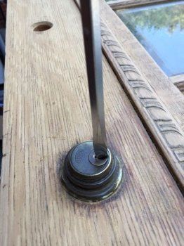

Прежде всего, позаботьтесь о том, чтобы снять двери с петель. В нашем случае изделие оказалось столь внушительных размеров и веса, что пришлось воспользоваться посторонней помощью, поскольку один человек с этой задачей справиться не мог.
Чтобы демонтировать двери откройте их и убедитесь, что дверная коробка вам не помешает. Немного приподнимите двери и подложите под них деревянный брусок, чтобы поддерживать изделие.
В процессе работы вы можете воспользоваться отверткой с плоским наконечником и молотком. Обычно этих инструментов достаточно, но случаи бываю разные и не исключено, что вам придется немного повозиться.  1
Это занятие для работы в паре, поскольку, пока один человек занят петлями, второй должен страховать двери, чтобы те не упали, когда работа будет сделана. Если вес изделия не столь внушительный, можете воспользоваться деревянными распорками, чтобы зафиксировать двери в вертикальном положении.

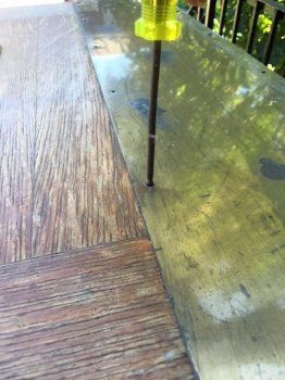

Прежде чем вы приступите к обработке деревянной поверхности, снимите с дверей все эллементы, которые такой обработке не подлежат. Это могут быть всевозможные ручки, дверной глазок, петли, металлические накладки (как в нашем случае), замки и прочие декоративные детали, выполненные из металла.
Фурнитура нам еще пригодится, поэтому будьте аккуратны к деталям и не повредите их.

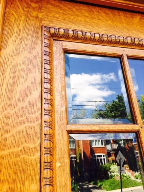

Начните с наждачной бумаги. С ее помощью вам предстоит обработать все фигурные элементы, поскольку шлифмашинка запросто может их повредить. Сперва используйте крупнозернистую наждачную бумагу, чтобы удалить лакокрасочное покрытие. Затем переходите к мелкой наждачной бумаге и подготовьте поверхность к дальнейшей обработке. 5

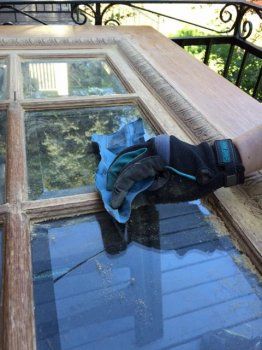

Но прежде чем переходить к следующему этапу, тщательно очистите двери от опилок, пыли и сопутствующего мусора. Если чувствуете необходимость, протрите поверхность влажной чистой тканью.
Похожим образом подготовьте рабочую зону, освободив ее от мусора, и только после этого приступайте к покраске.

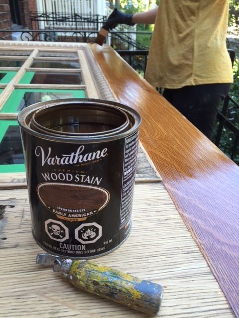

Прежде всего, обратите внимание на то, что морилка и лак должны быть полностью совместимы, иначе результаты работы окажутся плачевными. Дело в том, что лак на водной основе, а также нитролак абсолютно не работает в паре с морилкой на масляной основе. Но если в магазине вы выбрали именно ее, вам подскажут и помогут определиться с покупкой масляного лака, который-то как раз и подходит для этих целей.
Морилка на основе спирта сочетается с любым типом лака, но дает менее роскошный результат. Впрочем, это мнение, основанное на личных предпочтениях.
Вместо морилки вы можете использовать краску по дереву. Но, учитывая специфику, чтобы добиться стойкого покрытия, нанесите сразу 3-4 слоя краски, дав каждому из них как следует высохнуть и прошлифовав мелкой наждачкой. Таким образом, каждый новый слой краски будет глубже проникать в предыдущий, и вы получите очень стойкое к механическим повреждениям и атмосферным явлениям покрытие. Довершит ансамбль закрепляющий слой лака.
Очень удачный выбор – декоративные защитные покрытия, которые тонируют древесину, защищают ее, но при этом являют собой полупрозрачное покрытие и позволяют выгодно подчеркнуть естественную текстуру дерева.
Мы остановили свой выбор на морилке марки Varathane – тонирующем масле для дерева производства США. Это, разумеется, дорогостоящий материал, однако он позволит нам отказаться от использования защитного лакового покрытия и даже немного сэкономить. Тем более тонирующее масло дает просто потрясающий эффект и повторить его с помощью привычной спиртовой морилки вряд ли удастся.
Нанесите морилку с помощью кисти, а еще лучше воспользуйтесь отрезком ветоши, который можно найти в любом супермаркете, и втирайте масло до полного впитывания. Особое внимание уделите мелким фигурным деталям.

Все металлические элементы тщательно очистите и отполируйте. Для чистки вы можете воспользоваться специальными жидкостями, которые легко приобрести в строительном супермаркете или изготовить самостоятельно, а то и вовсе обойтись без них.
Для полирования часто используют пасту Гое, как самый дешевый, но тем не менее, эффективный материал. Эффект от полирования вы можете видеть на примере металлической пластины на наших дверях, которая теперь сияет, словно новая. 9
Обработанные таким образом детали необходимо закрепить на прежнем месте.
Реставрация дверей окончена! Мы надеемся, что вы получили столь же ощутимый эффект от проделанной работы, что и мы и остались довольны результатом. Уверены, что обновленные двери в полной мере подчеркнут уют вашего дома и обратят на себя восхищенные взоры гостей.
