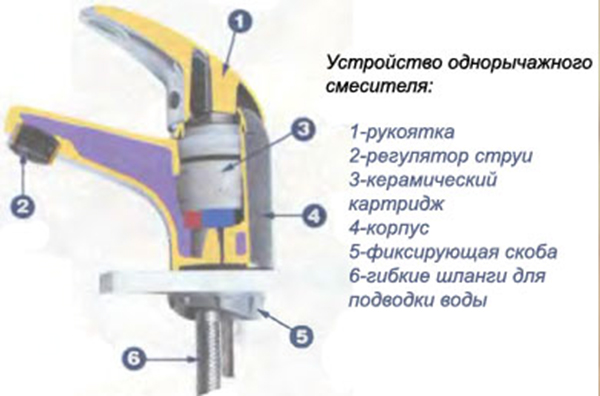

По конструкции различаются два вида: керамический (картриджи) и шаровой. На их примере мы и предлагаем рассмотреть ремонт кранов водопроводных.

Недостатком керамических смесителей считается то, что в них меняется картридж полностью, а какие либо детали отдельно купить практически нельзя. Сам же картридж не разбирается, это единое устройство.

Теперь отвинчиваем декоративную накладку. Теперь нам видна гайка удерживающая картридж. Откручиваем ее при помощи гаечного ключа. Все можно доставать картридж. Для выполнения этого действия инструменты не нужны.
Теперь производится замена картриджа в кране. Все, можно собирать смеситель, работы выполняем в обратной последовательности.
