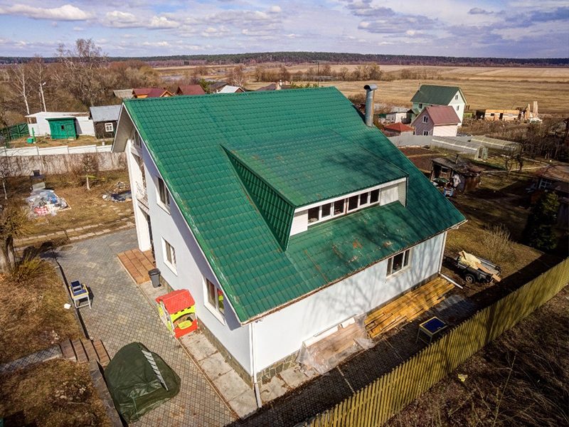

Дьявол, как известно, кроется в мелочах. Эксперт предлагает рассмотреть нюансы кровельной модернизации на практике. Возьмем один из случаев из практики Службы Качества Корпорации: дом, на котором провели реновацию кровли. Предыдущая кровля из металлочерепицы к моменту реконструкции прослужила всего 10 лет, но хозяин дома принял решение ее заменить. Его беспокоили звуки — атмосферные осадки или активность птиц нарушали акустический комфорт, а также сырость в доме — кровельное покрытие было повреждено из-за сосулек и коррозионных процессов.
В результате проведения тщательного обследования инженеры ТехноНИКОЛЬ выявили ряд причин, повлекших проблемы:
-Кровельный материал зафиксирован не герметично
Вентиляционный канал засорился
Некорректно устроена стыковка обрешетки, а также нарушена герметизация диффузионной мембраны
При строительстве допущена грубейшая ошибка – некорректно применена комбинация разных видов теплоизоляции – каменной ваты и экструзионного пенополистирола. Не соблюдены требования по толщине утеплителя.
Неподходящий пароизоляционный материал и его повреждения

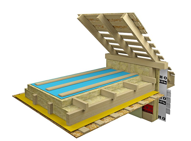

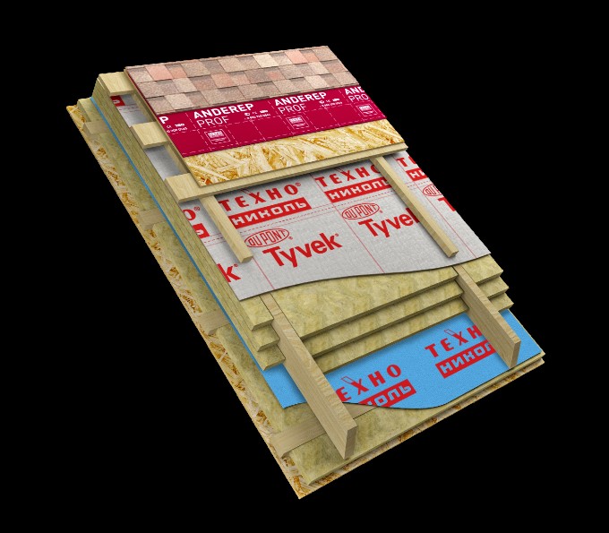

1.Монтаж изоляционных слоев. Тщательность их проведения позволит соблюсти температурно-влажностный режим и комфорт в доме.
При новом строительстве расположенный под стропилами мансарды пароизоляционный слой должен быть сплошным. В данном проекте реновации его непрерывность обеспечили проклейкой стыков с помощью специальной двусторонней ленты.
Базальтовый утеплитель монтируется с разбежкой швов, что исключает образование мостиков холода. Негорючий теплоизоляционный материал отличается паропроницаемостью. Влага, которая все же проникнет из помещения, не станет накапливаться в утеплителе. Ее выведение обеспечат диффузионная мембрана и вентканал.
Особенность диффузионной мембраны в том, что, хорошо пропуская пар, она не пропускает воду. Уложенная без зазоров на утеплитель мембрана сохранит его эксплуатационные свойства. Ее монтаж лучше производить от карнизного свеса к коньку. Необходимо укладывать полотна материала с нахлестом не менее 100 мм.
2.Когда изоляционные слои уложены, следует приступать к монтажу контрбруса для вентканала, шаговой обрешетки и сплошного основания из плит ОСП-3. Высота продуха вентиляционного канала зависит от угла ската крыши. Если он превышает 20 градусов, высота берется равная 50 мм, для более пологих скатных крыш — 80 мм. Воздушные потоки в вентзазоре должны свободно циркулировать, не встречая препятствий. Этой цели служит контр обрешетка.
Разреженная обрешетка укладывается на брус. В каждом ряду ее элементы должны соединиться таким образом, чтобы стык досок приходился на стропильную ногу.
-Сплошное основание под кровельный материал делают с помощью плиты ОСП-3 (ГОСТ Р 56309-2014). Они монтируются с зазором 3 – 5 мм с разбежкой швов. Необходимая толщина сплошного основания рассчитывается по СП 20.13330-2011 и СП 64.13330-2011. Она зависит от региона (интенсивности снеговых нагрузок), величины шага стропил, сечения и шага деревянной обрешетки.
