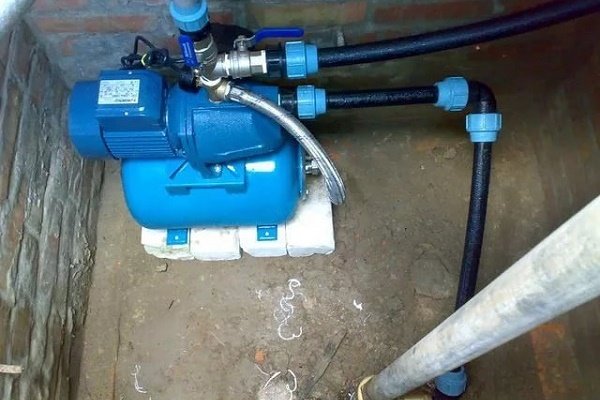

Особенности устройства насосной станции
Готовая, укомплектованная производителем насосная станция представляет собой механизм для принудительной подачи воды. Схема работы ее до предела проста.
Насос качает воду в эластичную емкость, расположенную внутри гидроаккумулятора, именуемого также гидробаком. При заполнении водой она растягивается и давит на ту часть гидробака, которая заполнена воздухом или газом. Давление, достигая определенного уровня, становиться причиной выключения насоса.
Во время забора воды давление в системе падает, и в определенный момент, при достижении заданных владельцем значений, насос снова начинает работать. За выключение и включение устройства отвечает реле, контроль уровня давления осуществляется с помощью манометра.
Подробнее с принципом работы, разновидностями и проверенными на практике схемами установки насосной станции ознакомит рекомендуемая нами статья.

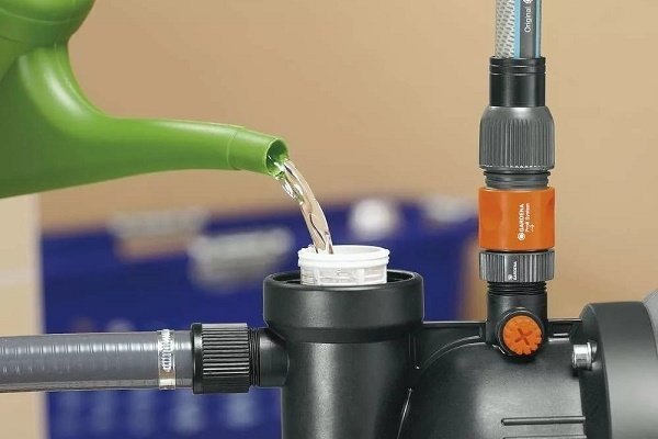

- При первом запуске насос не был заполнен водой. Необходимо исправить ситуацию, залив воду через специальную воронку.

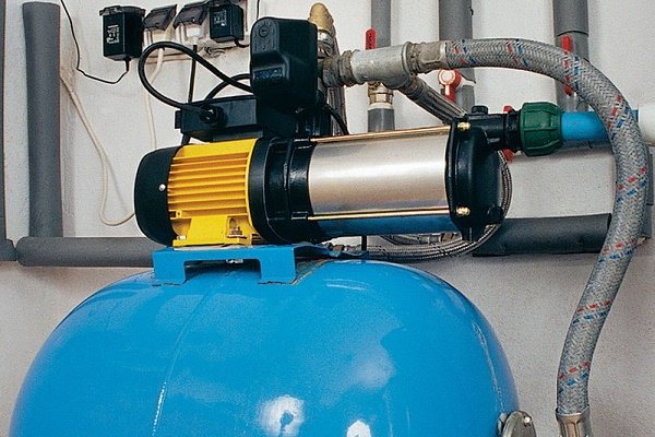

Роль гидроаккумулятора в работе системы
Мембранный бак насосной станции является, по сути, металлической емкостью с расположенной внутри резиновой грушей, которая предназначена для сбора воды.
В свободное пространство между резиновой грушей и стенками бака накачивается воздух. В некоторых моделях гидроаккумуляторов бак разделен пополам мембраной, которая размежевывает емкость на два отделения — для воды и воздуха.
Чем больше воды поступает в устройство, тем больше она сжимает воздух, увеличивая его давление, которое стремится вытолкнуть воду из емкости. Это позволяет поддерживать стабильный напор воды даже во время бездействия насоса.
Гидроаккумулятор требует регулярного обслуживания, удаления из груши воздуха, который попадает в нее вместе с водой в виде маленьких пузырьков и постепенно накапливается там, уменьшая полезный объем.
Для этого сверху на больших баках предусмотрен специальный клапан. С маленькими емкостями приходится ухищряться, чтобы удалить воздух: обесточивать систему и несколько раз сливать и наполнять бак.

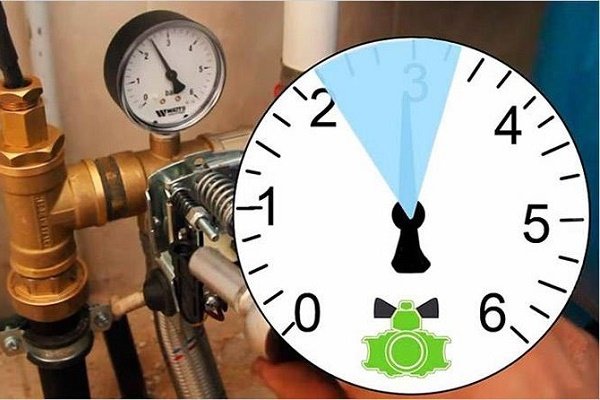

Контроль давления воздуха

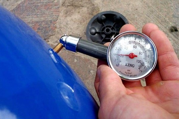

Хоть производитель и проводит регулировку всех элементов насосной станции еще на этапе производства, перепроверять давление нужно даже в новом оборудовании, так как на момент продажи оно может несколько снизиться. Устройство, которое эксплуатируется, осматривают до двух раз за год.
Для измерений используют как можно более точный манометр, ведь даже небольшая погрешность в 0,5 бар может повлиять на работу оборудования. Если есть возможность воспользоваться автомобильным манометром, со шкалой, с наименьшей градуировкой — это обеспечит более достоверные результаты.
Показатель давления воздуха в мембранном баке должен соответствовать 0,9-кратному давлению включения насосной станции (выставляется с помощью реле). Для баков с различным объемом показатель может составлять от одного до двух бар. Регулировку осуществляют через ниппель, накачивая или стравливая лишний воздух.
Для нормальной работы станцию оснащают обязательными контрольно-регулирующими приборами:
Чем меньше воздуха закачано в систему, тем больше воды она способна аккумулировать. Напор воды будет сильным при наполненном баке, и все более ослабляться при заборе воды.
Если такие перепады являются комфортными для потребителя, то можно оставить давление на наименьшем допустимом уровне, но не меньше 1 бар. Меньшее значение может привести к трению наполненной водой груши об стенки бака и ее повреждению.
Чтобы установить в системе водоснабжения сильный напор воды, необходимо зафиксировать давление воздуха в пределах около 1,5 бар. Так, разница напора при наполненном и пустом баке будет менее ощутимой, обеспечивая ровный и сильный поток воды.

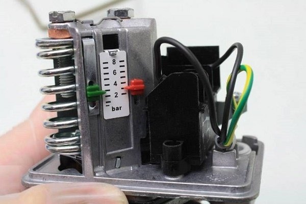

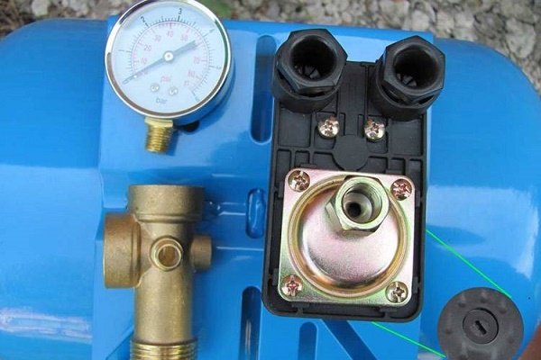

Использование реле для регулировки давления
За автоматизацию системы отвечает реле давления — прибор, который управляет насосной станцией, выполняя функцию включения и отключения устройства. Оно также предохраняет систему от создания излишнего давления.
1 Принцип работы датчика давления

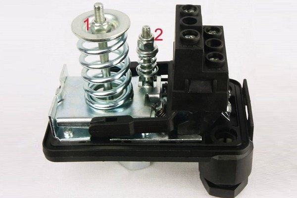

Главный элемент реле — группа контактов, которая закреплена на металлическом основании и отвечает за включение и отключение устройства.
Рядом находится две пружины разных размеров для регулировки давления внутри системы. Снизу к металлическому основанию крепится крышка мембраны, под которой размещена сама мембрана и поршень из металла. Сверху все закрыто пластиковым колпаком.
В процессе работы действующего устройства можно выделить несколько этапов:
- При включении крана, вода некоторое время поступает к сантехнической точке из наполненного бака. При этом давление, присутствующее в системе, постепенно начинает падать, и мембрана перестает давить на поршень. Происходит замыкание контактов, насос включается.
- Насос работает, качая воду к потребителю, а когда все краны выключены, наполняет бак с водой.
- При постепенном наполнении бака гидроаккумулятора происходит усиление давления, и оно начинает действовать на мембрану, а та давит на поршень. В результате, происходит размыкание контактов, и работа насоса останавливается.
От того, как настроено реле, зависит частота включения станции, напор воды и даже время службы оборудования. При неправильно выставленных параметрах насос не будет срабатывать вовсе или будет работать непрерывно.

Прежде чем изменять настройки, необходимо зафиксировать прежние показатели с помощью манометра. Включив насос, записывают значения давления в момент выключения и включения. Это поможет определить, в какую сторону проводить регулировку — в сторону уменьшения или увеличения.

- Отключают станцию от питания, спускают воду и открывают крышку реле гаечным ключом.
- Давление включения насоса регулируют путем вращения гайки, которая держит большую пружину (Р). Закручивая ее по направлению хода часовой стрелки, добиваются сжатия пружины и установки необходимого давления включения. В различных моделях устройства допустимые показатели могут колебаться от 1,1 до 2,2 бар.
- Вращением маленькой гайки (∆Р) по направлению движения часовой стрелки можно увеличить разрыв между значением давления отключения и включения устройства, который обычно равен 1 бар. Таким образом давление выключение удается зафиксировать на значениях в диапазоне от 2,2 бар до 3,3 бар.
Важным нюансом является то, что малая пружина не регулирует порог отключения, как некоторые ошибочно понимают.
Она задает именно дельту между значениями включения станции, и ее отключением. То есть, полностью ослабленная пружина не создаст разности — дельта будет равна нулю и значения включения и выключения будут одинаковыми. Но чем больше ее затягивать, тем большей будет разница между ними.
Проверяют правильность выставленных показателей с помощью манометра. Если не удалось достигнуть требуемых значений с первой попытки, регулировку продолжают.
