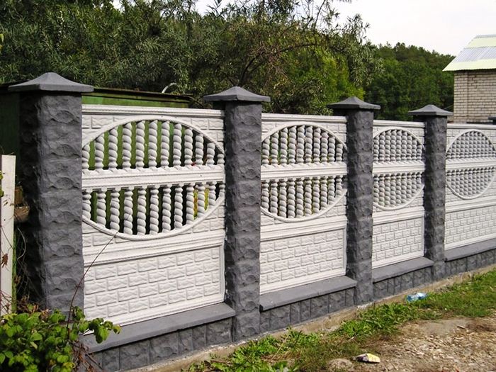

-При установке забора, на такие столбы можно монтировать любые материалы: пролеты деревянного штакетника, металлопрофиль, декоративные кованые секции. Законченный вид имеет забор из различного вида кирпича или камня, где применены бетонные опоры;
-При эксплуатации внешний вид таких заборов очень длительный период времени будет надежно функционировать и не потеряет первоначальной привлекательности;
-Территория, огороженная с помощью этих конструкций, становится более неприступной;
-Очень удобно проводить на бетонных опорах отделочные работы: монтировать панели из пластика, профиля, отделывать декоративным камнем, мрамором, различной плиткой, можно оштукатурить или окрасить;

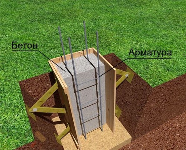

Столбы, сделанные по такой технологии очень удобны: подземную и наземную части отливаются на месте, без переноски и монтажа. Каркас из арматуры устанавливается в яму, до поверхности грунта заливается бетоном, устанавливается опалубка (металлическая труба нужного диаметра, распиленная пополам). Столб армируется тремя — четырьмя металлическими прутами, имеющими сечение сечением 5–10 мм, перевязывается в нескольких местах, вставляется в основание и работа завершается. Такие столбы штукатурят, красят, облицовывают материалами по своему вкусу и широко используют во всех видах строительства.

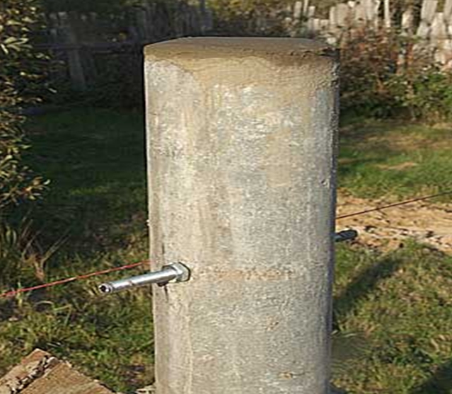

Поговорим о правильной установке бетонных столбов
Установка бетонных столбиков не требует особых знаний, монтаж очень прост. Главная проблема заключается в том, что столбики имеют очень большой вес, они тяжелы. Если неправильно установить тяжелые бетонные опоры, то в будущем конструкция может пойти на перекос, ее, как говорят, «поведет».
Чтобы это предупредить, вашему вниманию предлагается небольшая ознакомительная инструкция:
Важно правильно и точно сделать разметку;
Выкопанная лунка составляет 1/3 длины столба, на дно насыпается дренаж из песка, гравия;
Установка начинается по уровню и с угла, фиксируется дощатыми распорками;
Далее плотно укладываются камни или кирпичи, или арматурные прутья;
Конструкция заливается жидким бетоном в соотношении 1:4 песка с цементом и утрамбовывается.
Бетоные столбики гораздо проще устанавливать в специальные арматурные каркасыСтандартный способ установки плит в железобетонные столбики с пазам

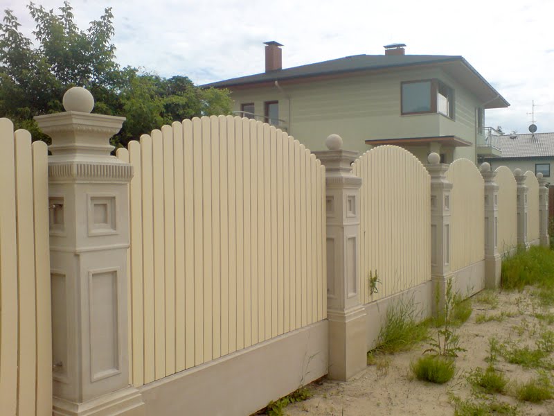

Декоративная облицовка
Имеется множество вариантов, чтобы красиво декорировать бетонные столбики. Владелец, ориентируясь на свои проекты и дизайн, может выбирать материал для отделки, принимать цветовые решения.
Рассмотрим некоторые виды декоративных отделок:
Искусственный камень. Изготавливается из песочно-цементного состава с добавлением красящего пигмента, что придает готовому изделию красоту природного материала;

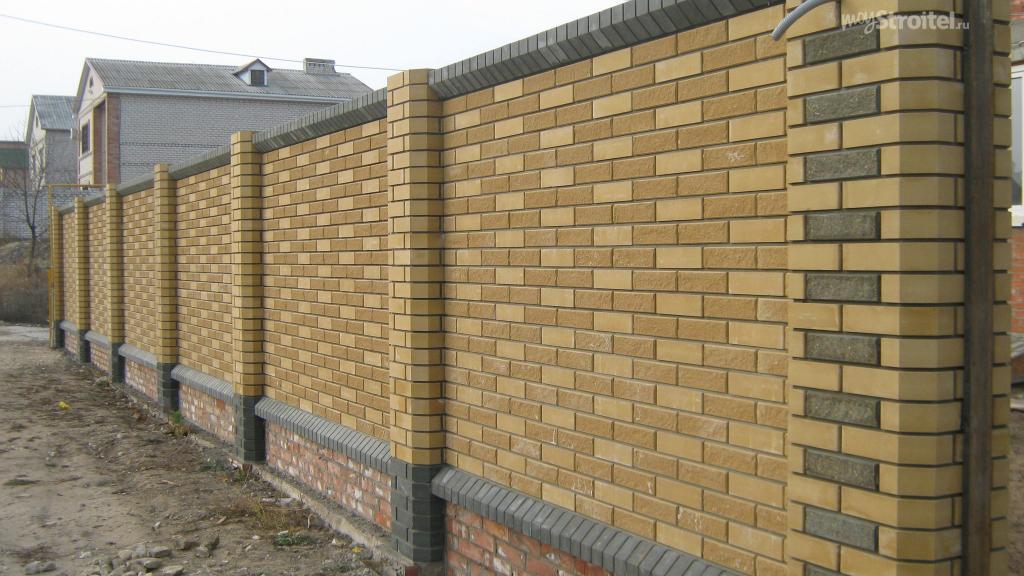

Кирпич. Несмотря на кажущуюся простоту, эта конструкция устроена сложно, поэтому отделку кирпичом лучше предоставить специалисту. Вам же предстоит выбрать, какая будет отделка: полуторная (в полтора кирпича) или двойная (в два кирпича);
Сайдинг. Это современное решение. Широкий цветовой ассортимент предоставляет возможность облицовки под дерево, камень, кирпич, декоративную штукатурку и т.д. Сайдинг имеет хорошую эластичность, облицованная им поверхность прослужит долго;
Пластик. Облицовка не вызывает особых трудностей, ее можно поэтапно самому изготовить;
Декоративная штукатурка. Эстетическое качество на высоком уровне, всегда смотрится выигрышно;
Окраска. Чаще используют фасадную краску. Огромный цветовой спектр позволяет сделать выбор по душе. Некоторые виды отделки представлены на фото ниже.

Кирпичная облицовка бетонных столбов в одной архитектурной тематике с забором

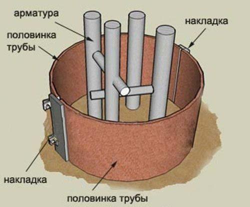

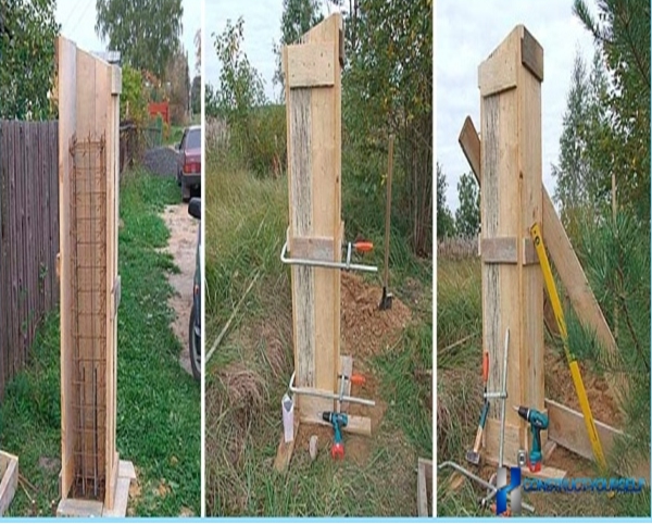

Самостоятельное изготовление столбиков
Продукция из бетона с учетом перевозки и работ по погрузке и разгрузке стоит недешево. Давайте попробуем сэкономить. Поговорим о том, как изготовить самодельный бетонный столбик.
К сведению: заготовка обязательно должна быть гладкой, а чтобы к ней не приставал бетон, с внутренней стороны ее надо обработать смесью автомобильного масла и дизельного топлива.
Нам понадобится:
Бетонная смесь. Она состоит из одной части цементного порошка, двух частей песка и много воды. Лучше брать цемент марок М-300, М-400 и М-500.
Опалубка. Она может быть деревянной, металлической, пластиковой, трубной. После армирования она заполняется смесью. От качества сборки опалубки напрямую зависит вид готового изделия;
Армирование. Хорошо подходят армирующие пруты, которые необходимо скрепить между собой. В соответствии с длиной будущего столбика, располагаем пруты диаметром до 20 мм и закрепляем их поперечными элементами диаметром до 10 мм, с интервалом не более 150 мм;
Закладные детали. Для упрощения различных креплений (это могут быть крючки, петли, деревянные бруски и т.д.);
Для обработки машинное масло или полиэтиленовая пленка;
Бетонная смесь заливается медленно и понемногу. Периодически создаем вибрацию для того, чтобы смесь уплотнилась и из нее вышли ненужные пузырьки воздуха.
К сведению: картонную опалубку по краям можно застеплировать. Только проследите, чтобы скрепки от степлера выходили наружу.
Чтобы выпустить все пузырьки воздуха при использовании опалубки из металлической трубы, для лучшей вибрации хорошо использовать глубинный вибратор
Скользящая опалубка
Опалубка, сбитая из досок на месте установки, внутри должна быть выстлана плотной полиэтиленовой плёнкой, которую обязательно нужно пристрелить степлером
