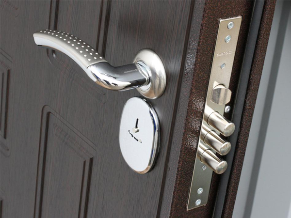

Перед эксплуатацией конструкция покрывается порошковой краской, данный процесс выполняется в специальной камере под воздействием высоких температур. Петли должны быть стальными, снабжёнными упорным подшипником или шариком. Это даст возможность их открытия на 180 градусов, что существенно при возникновении опасной ситуации.
Детали замка такой двери должны быть выполнены из стали. Запорный механизм закрывается в огнестойком корпусе с ригелем, защёлкой и цилиндровым механизмом. Ручки двери также должны быть полыми внутри и выполненными из металла, а также покрыты полимерным покрытием, что снизит теплопроводность.

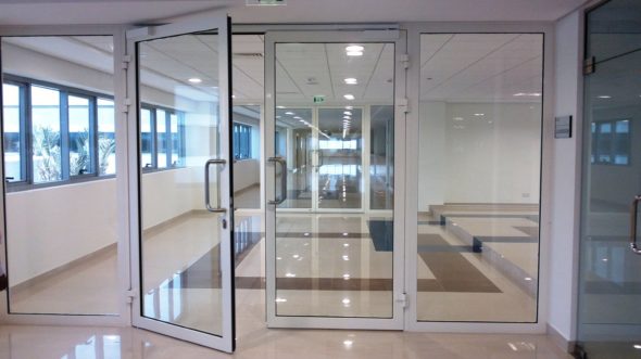

Стеклянные противопожарные двери
Если конструкция имеет вставки из закалённого стекла, она будет не менее прочной, чем та, что полностью выполнена из листов стали. Такое стекло – специальное, оно имеет хорошие защитные свойства, способно противостоять ударам или огню. Дверь, которая имеет более 25% остекления, называется стеклянной, менее 25% — остеклённой. Огнестойкими могут быть не только двери, но и перегородки или фрамуги.
При выборе стеклянной огнестойкой двери следует принимать во внимание основные критерии:
-материал, из которого выполнена рама;
-назначение конструкции;
-уровень огнестойкости.
По сравнению с металлическими или деревянными дверьми, противопожарные двери, выполненные из стекла, имеют ряд плюсов:
-способность вписаться в любой интерьер помещения;
-хорошие эксплуатационные свойства: высокий уровень тепло- и звукоизоляции, стойкость к развитию коррозии, деформации и ударам;
-хороший уровень пропускания света и низкая пропускная способность УФ-лучей;
-универсальность – могут использоваться как в жилых, так и в производственных помещениях, офисах и общественных местах;
-используются для решения различных дизайнерских решений: зонирование помещения или зрительное изменение его размера, создание природного освещения.
Стеклянные противопожарные двери могут быть как одно-, так и двухстворчатые, открываться в левую и в правую стороны. Конструкции, полностью выполненные из стекла, открываются в любом направлении.
