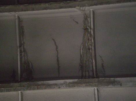

Основными причинами появления следов протечек на потолках являются:
  • Некачественно выполненные работы по устройству кровли
  • Невыполнение технологических условий при производстве работ по устройству кровли.
  • Невыполнение текущих ремонтов кровли, её ветхость.
  • Следы протечек и сырые пятна на потолке в помещениях могут быть причиной протечек кровли в местах её сопряжения с выступающими конструкциями, из-за повреждения водоизоляционного полотна.
  • Промерзание кровли, вследствие отступления от проекта, в части устройства состава и толщины теплоизоляции совмещённых крыш.
  • Отсутствие пароизоляции, либо её некачественное устройство.  Также бывают случаи применения материала теплоизоляционного слоя с повышенной влажностью,  что способствует протечкам и промерзанию, вследствие нарушения теплоизоляционных функций материала.

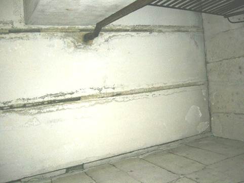

Протечки инженерных коммуникаций в чердачных помещениях

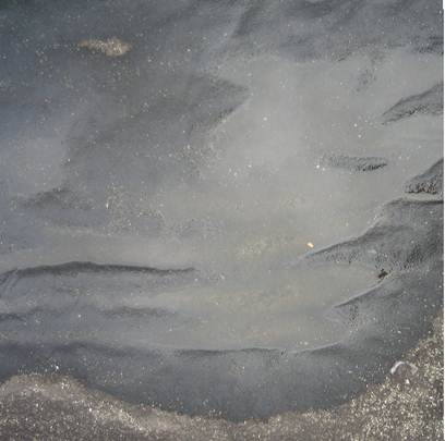

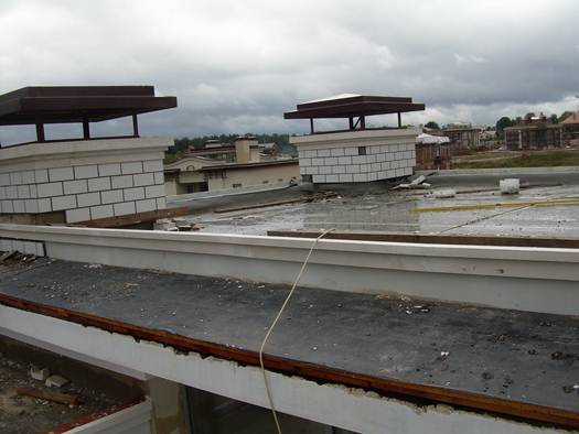

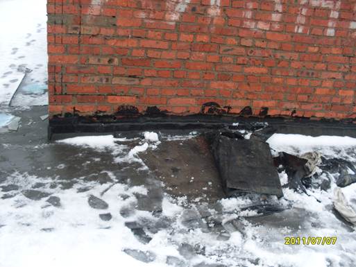

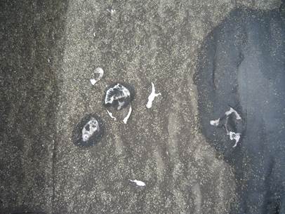

Дефекты водоизоляционного полотна плоской крови
Кровля жилого здания. Некачественно выполненные работы. Отслоение водоизоляционного ковра в месте примыкания к вент.шахте.  Отсутствие водоотводящих устройств. Отделка фасадов выполнена до завершения кровельных работ.
