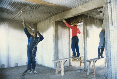

В строительном производстве применение торкретирования идет в дух направлениях.
-Возведение строительных конструкций.
С помощью этой технологии возводят монолитные железобетонные сооружения. Для этого предварительно устанавливают арматуру, с одной стороны которой устраивают опалубку. Рабочую смесь наносят в несколько слоев. Таким образом строят тонкостенные прочные конструкции различной формы, устойчивые к атмосферному, температурному, химическому, механическому воздействию. Это выпуклые и вогнутые сооружения, арки и своды, резервуары, здания нестандартной архитектуры.

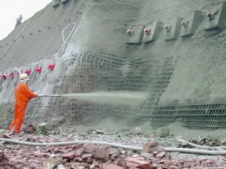

-Укрепление срезов и откосов грунта в наземном строительстве – при устройстве котлованов, хранилищ, мостов, транспортных развязок;

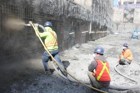

«Сухое» нанесение
Технология «сухого» нанесения подразумевает подачу состава и воды к рабочей зоне по отдельным шлангам. Компоненты передаются давлением сжатого воздуха от компрессора и смешиваются непосредственно в распылителе, образуя таким образом рабочий раствор. Он выбрасывается через сопло с высокой скоростью. Соотношение воды и сухой смеси регулируется в процессе обработки.

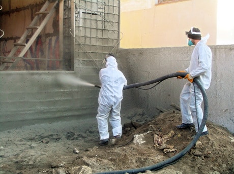

«Мокрое» нанесение
При использовании данного метода в распылитель подается уже готовый раствор. Суспензия идет сплошным потоком по нагнетательному рукаву. Ее движение и необходимый напор обеспечивает бетононасос или пневматический нагнетатель. Первый характеризуется непрерывной подачей рабочей смеси в сопло, и обработка поверхности в этом случае выполняется равномерно и плавно. Пневматические нагнетатели подают состав порционно, вследствие чего увеличивается «отскок» и ухудшаются характеристики слоя.

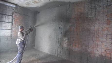

Процесс нанесения
Торкретирование проводится, когда температура воздуха и самой конструкции не ниже +5°С. Большое влияние на эксплуатационные и физико-механические характеристики получаемого материала оказывают параметры режимов нанесения. Это давление в шланге, водоцементное отношение, скорость вылета состава из сопла, расстояние от сопла до поверхности.
Техника нанесения торкрета на поверхность имеет свои особенности и требования.

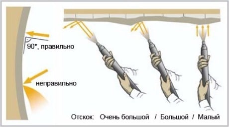

-Торкрет наносят на поверхность послойно. В первый заход сопло располагают на расстоянии 0,8-1,5 м от основания. Формирование последующих слоев проводят с расстояния 0,2-0,5 м, так как эффект отскока значительно снижается.
-Сопло при нанесении торкрета непрерывно перемещают равномерно по спирали, при этом держат его строго перпендикулярно плоскости обработки. Допускают небольшие отклонения от прямого угла, чтобы равномерно заполнить глубокие раковины и пространство за арматурной решеткой.
-Давление в системе устанавливают в соответствии с техническим заданием. Оптимальный рабочий режим лежит в промежутке 0,4-0,5 Мпа, скорость вылета – в диапазоне 100-170 м/с.
-Время выдержки между напылением слоев состава, не содержащего добавок, – 2-3 часа. При включении пластификаторов оно снижается до 20-40 минут.
Важно! Образовавшийся отскок необходимо убирать по мере обработки сразу. Избавиться от схватившегося материала будет сложно.

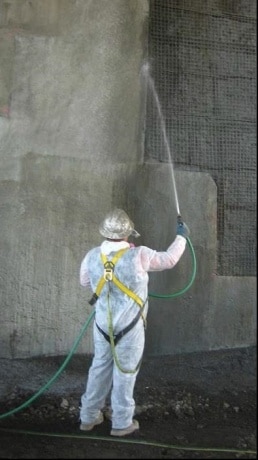

Сразу по завершении работ и при длительных простоях оборудование промывают и продувают воздухом. Готовое покрытие увлажняют в течение недели, начиная со следующих после нанесения суток. Если окружающая температура ниже +5˚С, то увлажнение не проводят.
