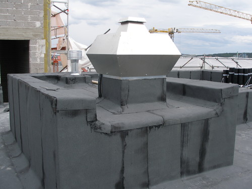

    Наиболее простое решение по механической вытяжке — договориться с соседями и сообща установить один мощный вытяжной вентилятор на сборном канале, который сможет обеспечить устойчивую работу вытяжки в течение всего года. Приток в таком случае может быть на любой вкус в каждой квартире — оконные или стеновые клапаны, форточки, фрамуги и т.д.
