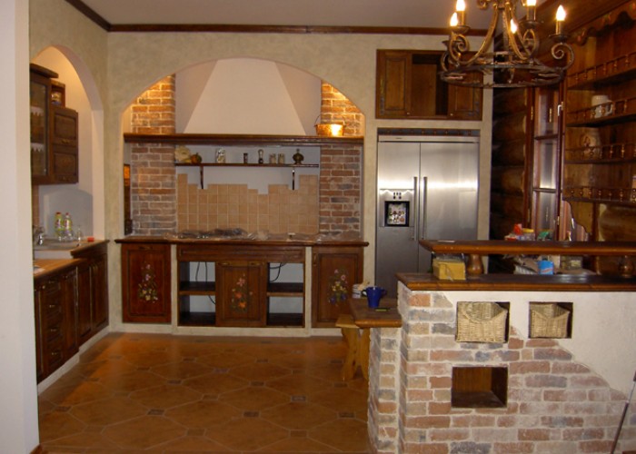

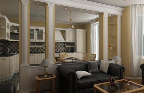

Возможно, дизайн квартир из предложенных фото идей, сможет вызвать у вас творческий потенциал.

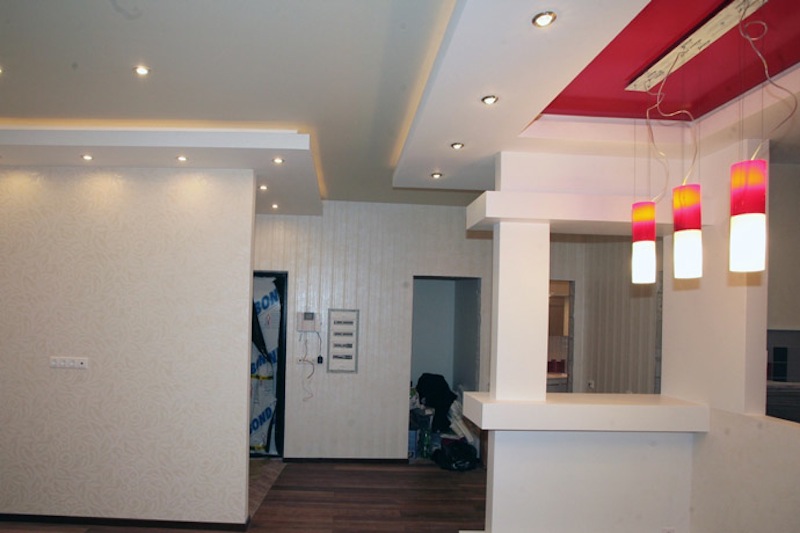

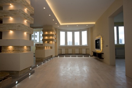

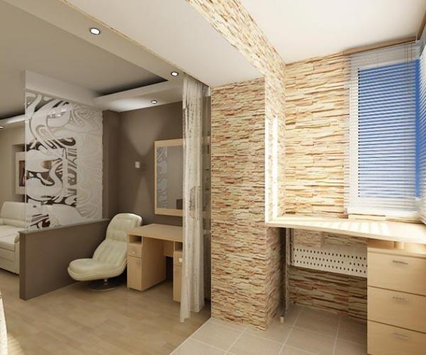

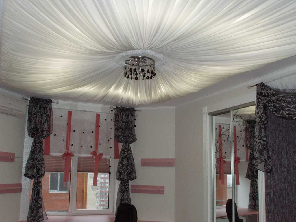

Какой результат работ, выполненных с нуля можно получить, видно по предложенным фото.
