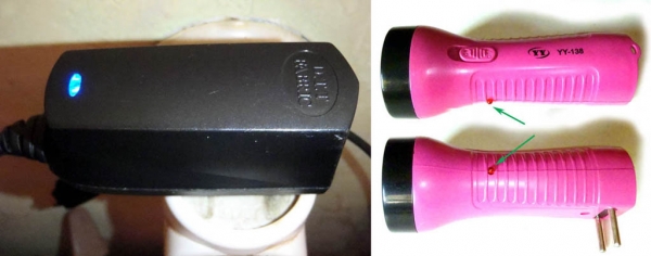

Третье, предположим, что у вас нет тестера, индикатора-фазоуказателя и вы вообще представления не имеете, что это такое. В таком случае проверить наличие напряжения в квартире при пробном включении, не рискуя собой и дорогой техникой, можно с помощью зарядного устройства для телефона со световым индикатором (слева на рис.) или светодиодного фонарика с подзарядкой (справа). Зарядку включают в розетку без телефона, а фонарик – не включая света. Ни в каких нормативных документах возможности использования этих устройств в таком качестве не предусмотрено, но для дилетанта они даже безопаснее индикатора фазы и тестера: ухватиться по неопытности за оголенную часть щупа или пытаться померять напряжение тестером, включенным на измерение тока, невозможно. Сами «квази-индикаторы» на аварийной сети могут выйти из строя (проводники внутри них очень тонкие), но они недороги и ремонтопригодны. Однако мы забегаем вперед, сначала нужно добраться туда, где выбило.

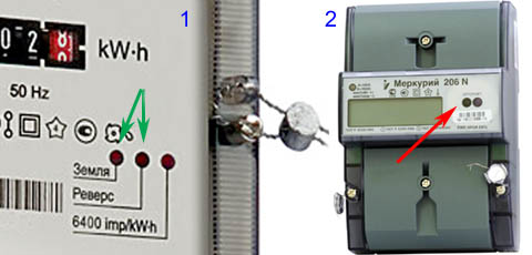

Единственная возможность без специальных приборов и образования определить, отчего срабатывает УЗО – электросчетчик с индикаторами земли и реверса, поз. 1 на рис. справа. зеленые стрелки. Если при срабатывании УЗО на мгновение вспыхивает «Земля», это утечка. Если «Реверс» – реактивность. Только не путайте аварийные индикаторы с оптическими портами многотарифных счетчиков, поз. 2, красная стрелка.

Если по отключении всех приборов выбитый автомат все равно не включается, то проверить проводку на короткое замыкание (КЗ) можно описанными выше «квази-индикаторами»: зарядку или фонарик включают в сеть и пробуют включить автомат. Если «лампочка» (светодиод) зарядки или фонарика хоть чуть мигнут, наверное, неисправен автомат – его контакты не фиксируются в замкнутом положении. Если же «квази-индикатор» при этом не подает признаков жизни – скорее всего, КЗ или обрыв проводки.

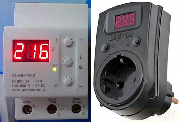

Весьма и весьма желательно дополнить свой ВЩ реле напряжения (слева на рис.), обесточивающим всю проводку при выходе напряжения сети за заданные пределы. В последнее время защита от перенапряжения стала особенно актуальной: вследствие насыщения быта мощными электроприборами участились случаи отгорания нулевого провода. При этом проводка оказывается под напряжением свыше 300 В. Реально – 320-360 В; теоретически – под фазным напряжением 380 В. Это не только смертельно опасно, но и вызывает массовое сгорание, в прямом смысле, дорогостоящей техники.
Если реле напряжения не по карману, или поставить его нет возможности, спасти от отгорания нуля может индикатор напряжения сети (справа на рис.). Его держат в розетке, ближайшей к счетчику. При срабатывании любого из устройств защиты все вилки вынимают из розеток, светильники выключают, и пробуют включить выбитый автомат. Вдруг на табло мигнуло более 245 В – немедленно вызывают аварийщиков и оповещают соседей.

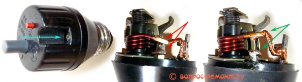

В квартире с проводкой, защищенной пробками-автоматами, возможна и такая ситуация: пробки включены, «лампочка» на счетчике показывает, что подвод сети есть, а в розетках – ничего. Не торопитесь тогда прозванивать проводку, проверьте сначала пробки. Их ремонт возможен, никак не в ущерб технике безопасности, своими силами без опыта.
Крышки пробок-автоматов снимаются, если вывинтить всего 1 болтик, бирюзовая стрелка на рис. Затем смотрим, как припаян к ламели «холодный» конец токовой обмотки. При некачественной сборке он будет припаян встык, и тогда «горячий» конец обмотки оказывается в опасной близости к ламели, красные стрелки. В опасной – потому, что, если горячий конец закоротит на ламель, пробка превратится в «жучка» и ни от чего не защитит. А пайка встык нередко разваливается, и вроде бы включенная пробка ток не пропускает.
Вдруг пайка отвалилась, нужно немного наклонить и повернуть обмотку; ток срабатывания от этого не изменится. Но теперь можно холодный конец обмотки загнуть крючком, обвести вокруг ламели и надежно припаять, а горячий конец отогнуть подальше от ламели, красные стрелки.
Примечание: при обратной сборке пробки-автомата проследите, чтобы включающая кнопка (толстая) встала в пазы как надо. Если ее перевернуть на 180 градусов, кнопка под нажатием уйдет в корпус без щелчка, а контакты не замкнутся.

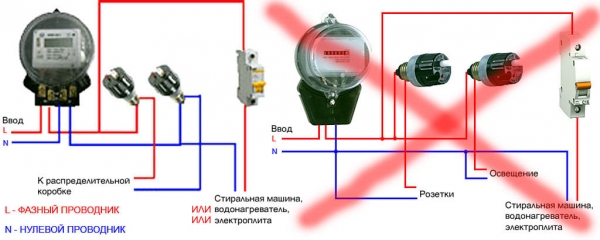

В заключение посмотрим, как должна быть устроена электропроводка в квартире, чтобы автоматы и пробки выбивало как можно реже. Главное тут – включать защитную автоматику ради грошовой экономии только в разрыв фазного провода, как справа на рис. – грубейшая ошибка.
Во-первых, в некоторых аварийных ситуациях на сети с глухозаземленной нейтралью на нулевом проводе возможно появление фазного напряжения; чем это чревато – см. выше. Во-вторых, и от проблем с электриками такое включение на гарантирует: если ноль проводки цельный, то есть способы воровать электричество. Пусть это делал кто-то на стороне, но диспетчер заметит, а доказывать инспектору, что верблюд это не вы, достанется вам.
Любая защитная автоматика должна разрывать при срабатывании все подходящие проводники (в сетях с глухозаземленной нейтралью – 2, фазу и ноль), это первое. А второе, все потенциально аварийные устройства и приборы должны включаться каждое через свой автомат токовой защиты, слева на рис. Если же вы живете в многоквартирном доме, устроить контур защитного заземления для которого нет возможности, эти правила должны соблюдаться неукоснительно.
