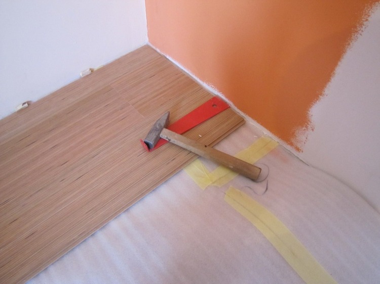

Маленький промежуток между ламинатом и стеной
Если напольное ламинированное покрытие смонтировать вплотную к стене, то при малейших сдвигах или разбухании от сырости оно будет со стеной соприкасаться, издавая при движении людей скрип. Чтобы этого не допустить, укладывать ламинат надо с зазором от стены не менее 7-10 мм, при широких плинтусах это число можно увеличить до 2-3 см.
Помимо трения об стену, ламинат может слишком плотно соприкасаться с плинтусами, дверными наличниками и порожками в местах стыков на границе помещений. Их тоже важно монтировать, оставляя небольшое пространство на подвижки досок пола в процессе эксплуатации.

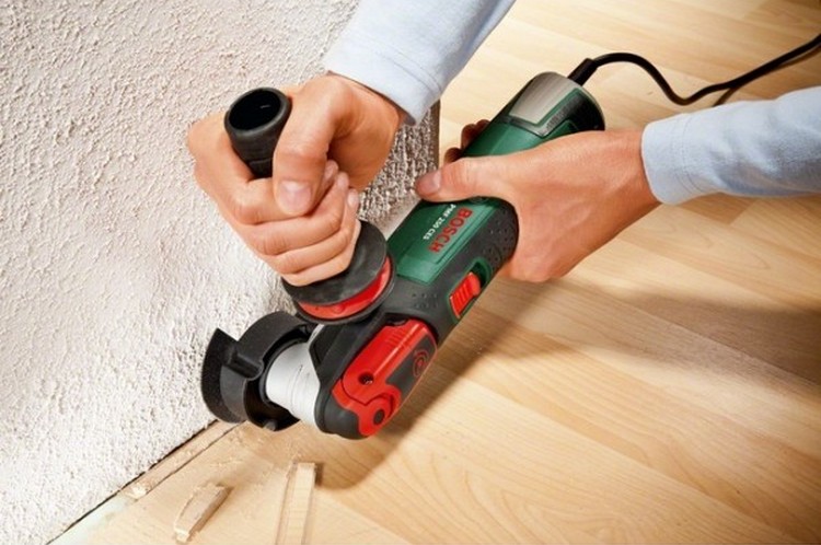

Подрезание ламината
Срезка края доски у полов из ламината поможет, если причина скрипа кроется в слишком плотном примыкании напольного покрытия к стене.
Совет: Делать без разбора обрезку не рекомендуется, слишком большой риск повредить соседние доски и/или стены.
По возможности, стоит снять плинтус, разобрать пол до нуждающихся в укорачивании досок, вынуть их и срезать лишнее электрическим или ручным инструментом настолько, чтобы был обеспечен отступ от стены примерно в сантиметр. Обрезать желательно именно тот край конструкции, который будет к стене примыкать, так можно будет не стараться сделать место среза идеально ровным, ведь его все равно не будет видно под плинтусом.

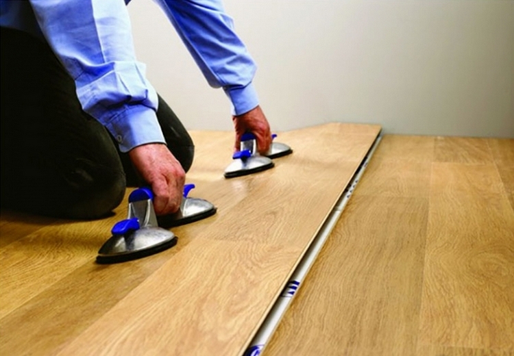

Замена отдельной доски ламината
Поменять одну или несколько досок придется, если у тех безнадежно сломан замок или нарушена форма настолько, что подрезанием или ошкуриванием не помочь. Смену скрипящей доски также желательно проводить, сделав разбор всей конструкции покрытия пола до нее. Если это невозможно, ее можно постараться аккуратно удалить без разбора всего пола, сделав вначале несколько отверстий по периметру с помощью дрели, а затем вырезать циркулярной пилой. Но делать так стоит только в крайних случаях, слишком велик риск повредить подложку и соседние доски.
